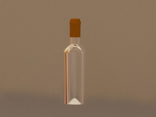

questo è quello che sono riuscito ad ottenere.......vorrei sapere in dettaglio come si fà per creare l'effetto realistco.... tralasciando l'ertichette .......grazie

Beh......l'effetto realistico in buona parte l'hai già ottenuto: cosa intendi, quindi, per effetto realistico? Magari cambia il colore dello sfondo (bianco come nell'immagine che hai postato o grigio chiaro, ad esempio) e per creare il liquido puoi fare come ti ho suggerito, oppure ancor più semplice e come suggerito da Visual puoi modellarlo con una Spline inserite in una Lathe NURBS. Poi con un materiale con Canale Alpha attivo in cui ci metti la texture dell'etichetta ottieni pure quella.........
