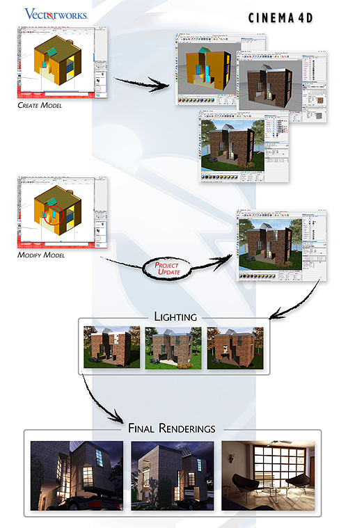

Volentieri, ecco il consiglio:
VECTOR WORKS!
1) dialoga alla grande con Cinema 4D (grazie ad un apposito plug-in by Maxon di import/export)
2) modifichi in VectorWorks e in automatico ti si modifica il modello omologo importato in Cinema 4D (lasciandoti inalterate texture, luci, camere e quant'altro non modificato)
3) facile e intuitivo
4) molto più economico di AutoCAD (pur essendo potente uguale)
5) ultimamente ha implementato le funzioni di modellazione parametrica (puoi usarlo come modellatore parametrico se non devi fare modelli 3D molto complessi come automobili o simili)
6) eccezionale per non dire insuperabile nel campo architettonico (meglio di AutoCAD).
Sul sito Maxon hai ulteriori delucidazioni in merito.
