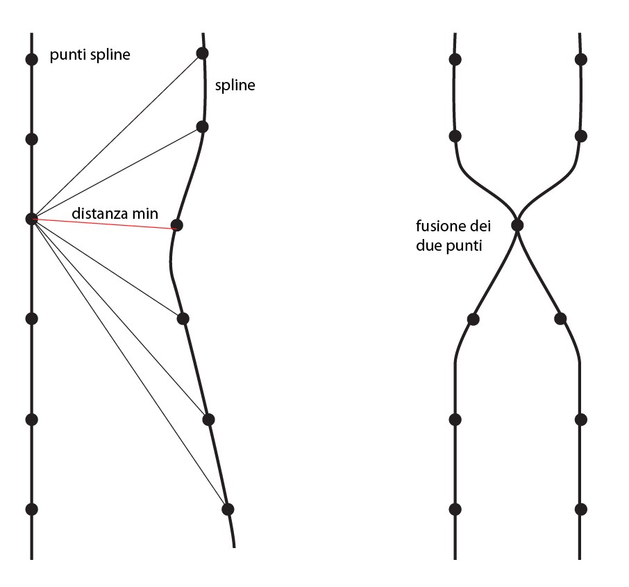

Ciao a tutti.
con xpresso è possibile determinare rispetto un punto la distanza, ad esempio, rispetto ad altri 10 punti e prendere il valore minore?
Esempio ho un punto (A) e una serie di punti ricavati da una superficie, determino le distanze dal punto A ai punti della superficie
e quello più corto determina uno spostamento del punto della superficie verso il punto A.
So che si può fare la distanza, quello che non capisco è se calcola più valori o uno solo.
Saluti.

Ciao, con xpresso solamente la vedo dura, con Python o Coffee già più probabile. Però forse è meglio se ci spieghi cosa vorresti ottenere, a che serve, ecc.

Come ho schematizzato dall'immagine.
vorrei calcolare la distanza trai i punti delle spline e dove la distanza è sotto un certo parametro
avere che questi punti di uniscono, determinando cosi un contatto delle spline.
