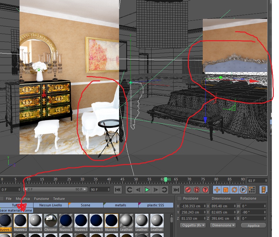

potrebbero esserci le normali invertite..fai una provafedegot wrote:Salve, sto mettendo i materiali però escono troppo chiari, come posso modificarli? cosa c'è che non va?

potrebbe essere un problema di color mapping? 0.7 b 1 g 0.9

le normali sono le facce dei poligoni, selezionale tutte, se le vedi arancioni sono giuste, se le vedi blu sono invertite, (U-I è il comando veloce x invertirle).fedegot wrote:potresti spiegarmi meglio?

il color mapping gioca un ruolo molto importante nella resa dei colori, contrasti e saturazione, a seconda di quello che scegli cambia l'immagine.. quando lo usi, fallo con cognizione di causa, altrimenti ti conviene dare una studiata al manuale di vray e capire cosa fa l'uno e cosa l'altro..

Hai provato a seguire il suggerimento di Nexsac? Hai provato a controllare le Normali prima di scrivere che i colori non sono fedeli?perche i colori non sono fedeli?
Se prima non fai i controlli su quelli che possono essere eventuali problemi sulle mesh, beh......la risposta al perchè non sono fedeli non la troverai mai..........
Tra l'altro ho visto che sono materiali standard poi convertiti per Vray: non è che hai incosapevolmente applicato un materiale standard invece del suo corrispondente materiale Vray?

sei sicuro?, hai fatto la prova togliendo il materiale? xchè spesso risultano arancioni se visti col materiale applicato, cmq, prova lo stesso a invertirle e renderizzare, così ti togli il dubbio.fedegot wrote:grazie per le risposte, ho notato che le normali sono giuste, cioè quando le seleziono diventano arancioni! dunque dovrebbe essere un problema di settaggio del cm?
