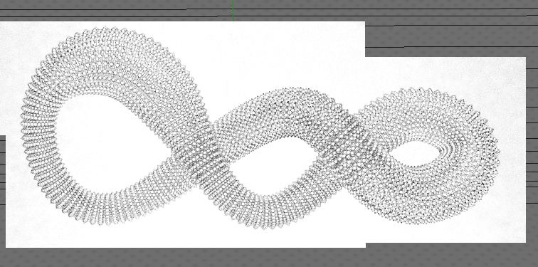

ho modellato usando Mograph la lampada Swarowski del modello nell' immagine allegata. Nessun problema in fase di modellazione: creata la spline percorso e inserita una spline cerchio come sezione a diverso diametro, moltiplicati i cristallini sulla superficie resa editabile e correttamente suddivisa. ORA...big problem: come rendo l'illuminazione? ho provato a applicare un mat con luminosity layer a dei cristallini più piccoli inseriti in quelli principali, o anche a inserire delle area sferiche estremamente piccole in ogni singolo cristallo ma neanche lontanamente viene realistica...qualcuno può aiutarmi? Forse avrei dovuto postare nella sezione dedicata a Vray dato che sto usando lui come motore di render, se è così spostatemi pure :)

Ps: lo so che non è uguale, ma sulla forma ci lavorerò meglio non appena avrò sistemato il problema "luce" :shock:

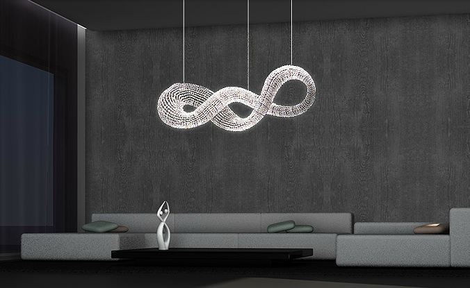

Sì qualche prova l'ho fatta anche così, con le sferette luminose. Ho provato anche a duplicare la sweep usandola come area per una luce che illuminasse i cristallini da dentro, e infine ho optato anche per creare una sorta di "rete" seguendo la "trama" della sweep e creandomi un'area anche con quella forma. Per ora ho modellato, quando inserirò sta "cosa" nell'ambiente in cui andrà, posterò nuove immagini e relativi risultati...speriamo bene :?:

Tipo...sempre senza ambiente (tutta la scena è inserita in una semplice sfera mappata con un mat uniforme grigio scuro), illuminata con 3 area sferiche in corrispondenza dei "fori"...
