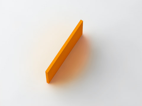

Sicuramente non mi ero spiegato bene.
Ora ci riprovo con un file d'esempio.
Vorrei ottenere l'effetto "diffusione colorata" che normalmente si manifesta quando una luce intensa colpisce un oggetto colorato.
Grazie mille per l'aiuto.

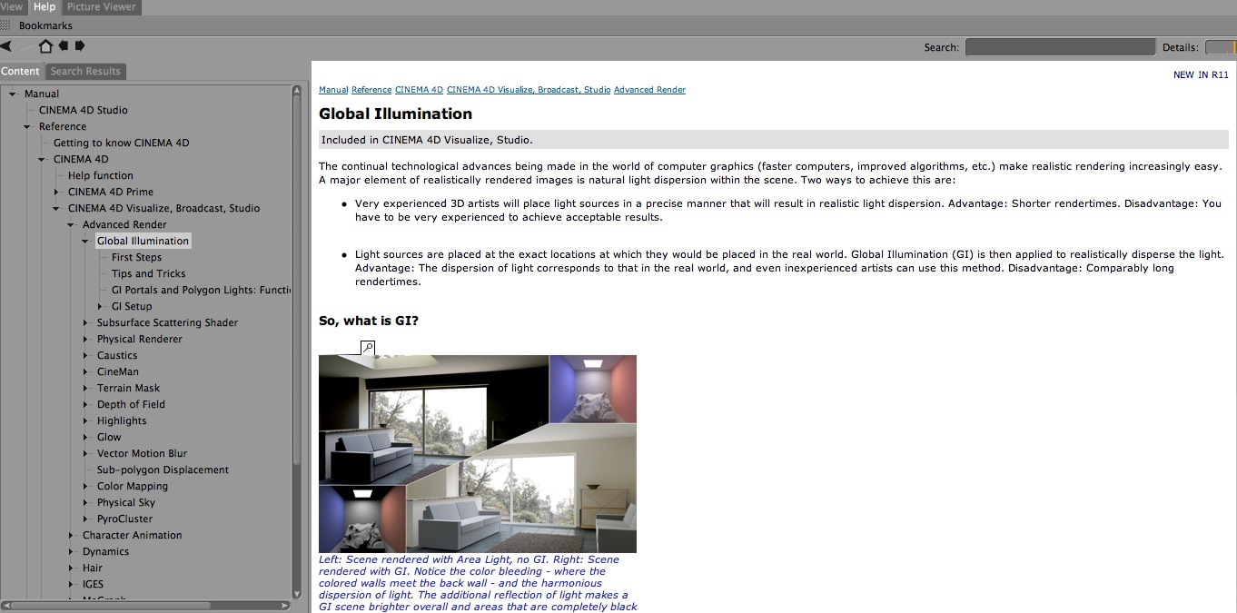

Ciao e benvenuto,
quello di cui parli si chiama Illuminazione Globale ed è il metodo con il quale il motore di render simula ciò che avviene con il normale propagarsi della luce, via via che rimbalza sulle superfici. È un effetto che non è attivo di default ma lo devi attivare nelle impostazioni di render. Nell'Help del programma c'è spiegato un po' come funziona e quali sono i primi step per impostarla; in generale i concetti di questo processo cmq sono comuni a tutti i motori di render, percui in rete trovi molta documentazione.
