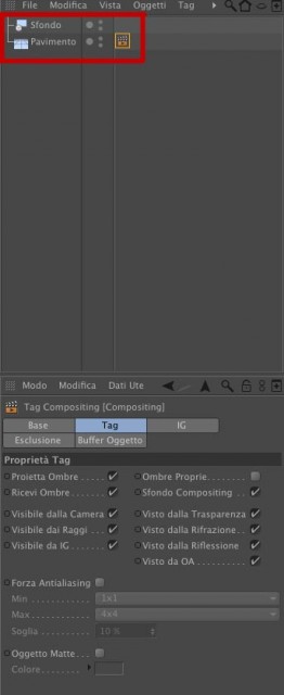

Salve a tutti...allora, come in figura, ho usato "pavimento" con un tag compositing e "Sfondo" per fare un fondo omogeneo. Ma come posso fare a cambiare colore?

se non mi sbaglio dovresti mettere un materiale allo sfondo, con una texture, in questo caso credo possa essere un gradiente o un "effetto" colore :)

Non funziona...mi viene la linea dell'orizzonte. :(
Beh.............chiaro: sono due piani che si intersecano, alla fin fine.
Uno sfondo, un pavimento e un tag compositing :o :o . Forse sarebbe il caso che ci dicessi cosa vuoi realizzare.............

Assegna lo stesso materiale in proiezione frontale sia al piano che allo sfondo, vedrai che funziona.

Funziona! Grazie mille
