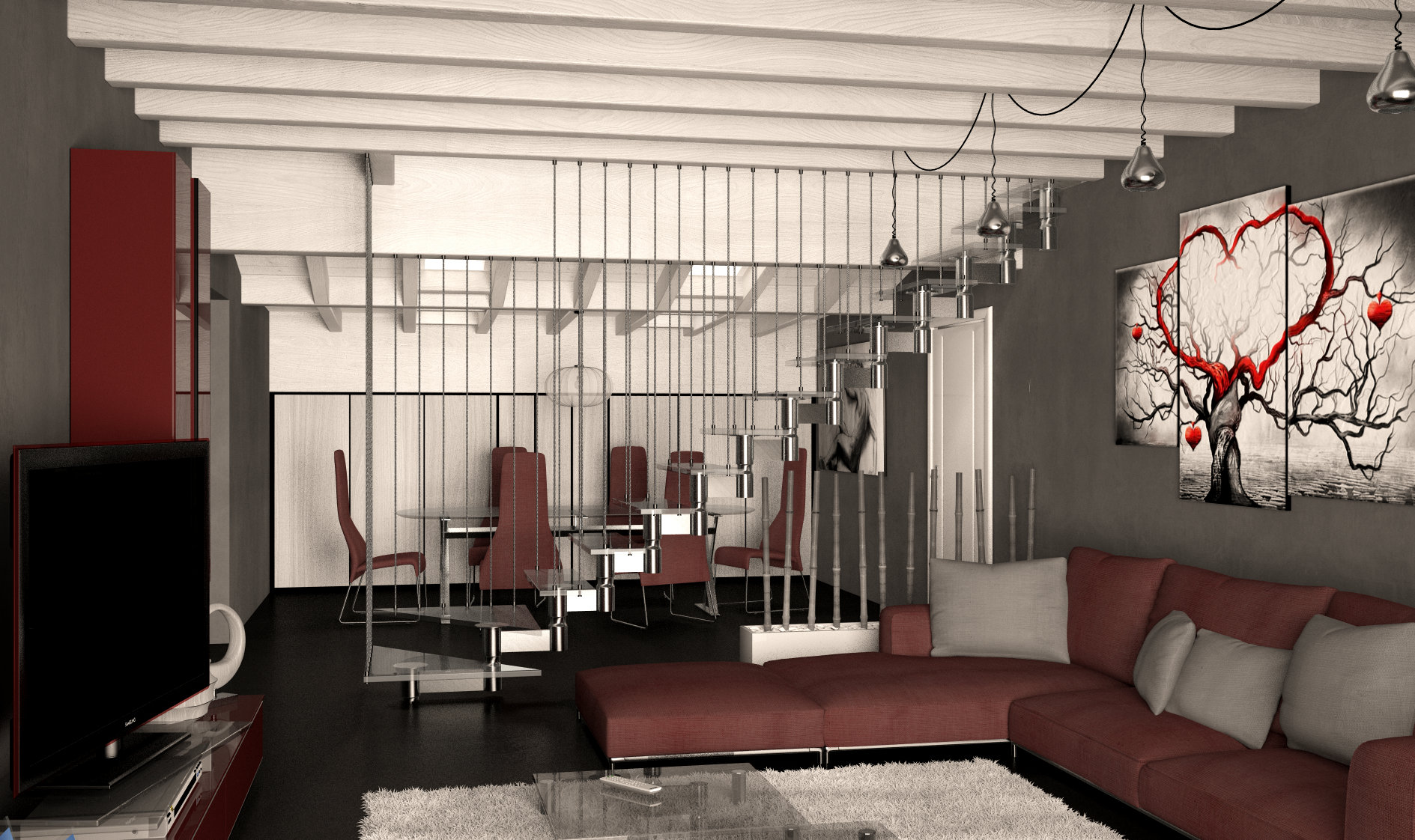

ciaoooooooo ragazzi, dopo una vita apro un post, grrrr mannaggia.
Era un pò che purtroppo cinema non lo usavo e di conseguenza anche vray (non che prima lo sapessi usare alla grande), comunque ecco qua un piccolo rendering.
L'illuminazione è data da luci area di varie intensità poste in lontananza rispetto alle aperture dei vari locali.
Sto usando un color mapping exp e i parametri usati sono i seguenti:
-3-0 85-35 suddivisioni 3000, AA per ora è di default in quanto se alzo i valori non capisco come mai ma addirittura si modifica la luce, scurendo tutto. Per ovviare a questo, ho per ora alzato le suddivisioni dei materiali (alcuni vanno ancora alzati, tipo il pavimento) e con un processore ad 8 core, questa scena è stata renderizzata in 1 ora e 7 minuti.
Ci sono alcuni materiali che vanno modificati e sistemati, se avete consigli su alcuni in particolare, sono tutto orecchi. ;)

Ciao Gabri!!!! bentornato nel forum!!! era ora!!!! ;) ;) ;)
bello direi, bravo!
qualche appunto x rompere le balle...
l'inquadratura la terrei "dritta", più che altro x vedere bene anche l'altro lato della scala, al momento le corde di ferro sulla sinistra vanno tutte insieme e fanno l'effetto moirè
il vetro degli scalini non è il massimo, sembrano di plastica vuota, prova magari ad usare il fog del refraction, impostandolo su un verdino o azzurrino, ti da il giusto effetto che il vetro ha nel suo spessore :P
toglierei il phong dalla porta, per l'effetto bombato
in quanto alla luce e il disturbo che c'è...
è probabile che la maggiorparte del disturbo è dato dalle suddivisioni delle luci, dovuto soprattutto perchè hai tenuto lontana la fonte di luce, il mio consiglio è di avere una luce area grande come l'apertura, ed una per ognuna di esse... i tempi si dimezzano e la qualità (tecnicamente parlando) è migliore.
In vray hai 2 strade principalmente, in quanto alle suddivisioni, o aumenti singolarmente ciascun parametro o aumenti l'AA o (3°)cerchi un compromesso tra entrambe le cose...
l'AA in vray pulisce tutto, non è lo stesso di AR, ha una funzione molto più importnate. Laub nelle sue note, dice che spesso è più veloce se impostato a 1x100x0.005 piuttosto che 1x4x0.01 questo però secondo me va testato ad ogni scena..
io personalmente alzo le suddivisioni dei mat e quelle delle luci, tra i 16 e i 32, difficilmente più alte se non x acciai magari in close up..
questo mi basta x avere una scena pulita, con un AA di default..
son quasi sicuro cmq che per questa scena, avvicinando la luce alle aperture e una luce x ogni finestra migliora visibilmente dal punto di vista del disturbo.
bella la scena e la scelta di materiali e colori :)

Ciao Gabriele,
è sempre un piacere incontrarti.
Ottimo lavoro e non posso che essere d'accordo sulle considerazioni di nexzac. Personalmente non mi fanno impazzire le sedute attorno al tavole... le vetrei meno impattanti.
Riciao

ciaoooooo Simo, allora vediamo, per la camera dritta, mmmm ma poi non diventa una cosa troppo squadrata, anche perchè si vero, si impastano un pò i cavi d'acciaio sulla sinistra, ma anche se mi metto dritto succede la stessa cosa, a meno che il punto di vista della camera non sia sulla stessa linea dei cavi e così facendo vedrei solo il primo, dopo provo.
per il vetro ok provo sicuro, e idem per tutto il resto, farò alcune prove, porterò più vicino le luci area, alzo un pò le suddivisioni, visti anche i tempi ridotti non ci sono problemi.
ciaoooooo Nicola, ti dirò, non sono molto convinto anch'io delle sedute, ma non ho cercato più di tanto, anzi, quelle le avevo già e le ho piazzate, appena ho tempo pfiu cerco qlc di più aperto e meno invasivo.

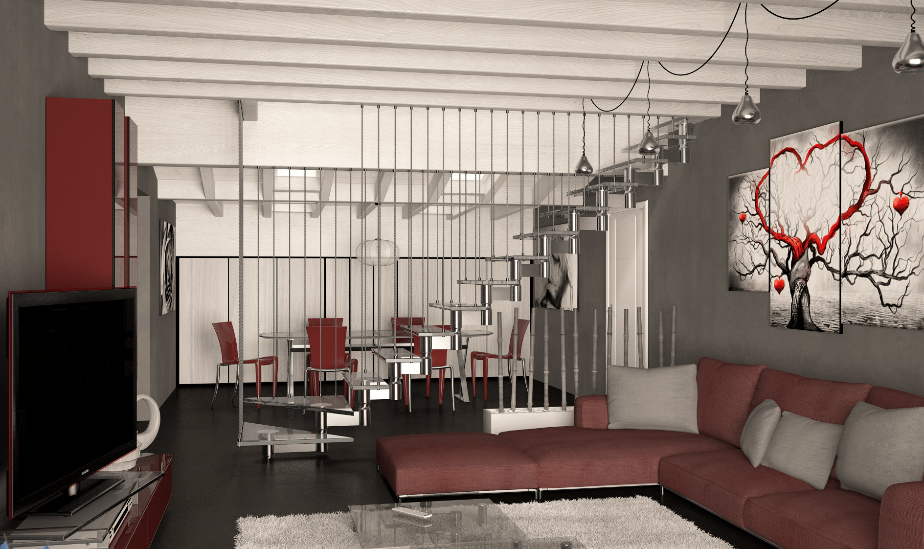

eccomi, piccolo aggiornamento, modificato le sedie, il vetro e un pò l'inquadratura :)
ciao ciao

Mmmmmhhhh sai che c'è???che quella scala in vetro però...sai che sbatti poi per pulirla?e l'antiscivolo ce l'hai messo???
Ahahahahah ahahahahah
