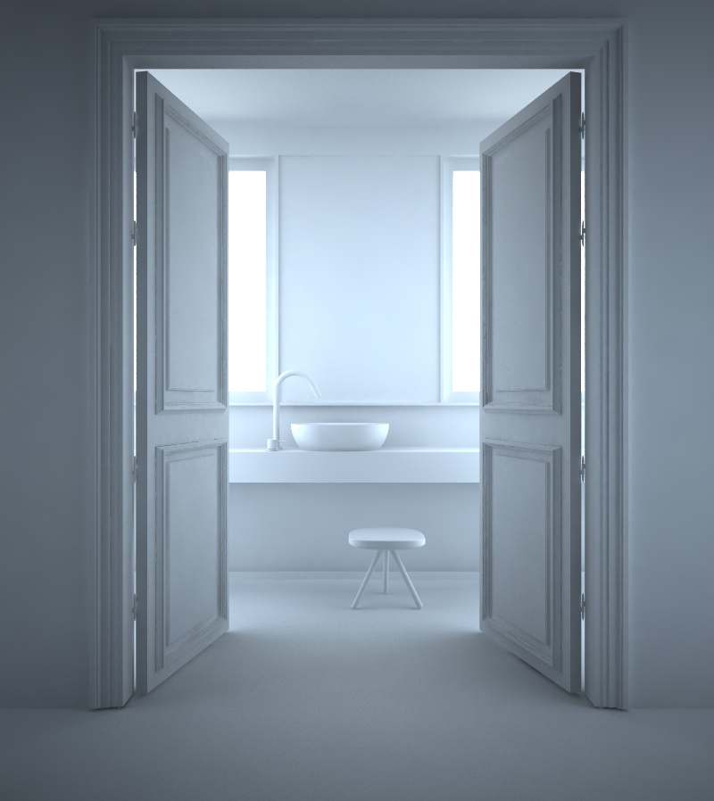

ho iniziato questo lavoretto preso dalla pagina 223 di elle decor di Aprile, davvero semplice, che vorrei portare avanti assieme a tutti voi. Questa volta vorrei che il risultato sorprendesse anche me. forse sono troppo critico con me stesso, ma i miei disegni peccano sempre in qualcosa...di poco realismo nella maggior parte delle volte. Allora mi sono detto che questa volta si fa come si deve...magari con qualche consiglio da parte di tutti voi, se vi va!
alcuni dati della scena:
gi: on
IR e LC
color mapping: linear multiply (é la prima volta che lo uso, solitamente imposto sempre reynard perché mi piacciono le ombre forti!)
due luci area alle finestre intensità 1
vrayphisical camera:
iso 400
f 4
shutter speed 40
bilanciamento del bianco su neutro.
la parte antistante il bagno vorrei rimanesse in ombra...
posto una prima immagine...è un po minimal...probabilmente modellerò qualcos'altro.
intanto vi ringrazio tutti!!!!

A me piace come effetto, anche se curerei un po di più la modellazione, un battiscopa nella stanza prima del bagno, manca la maniglia della porta e per quanto possa essere minimal la scena, il lavabo e il rubinetto dovrebbero avere, anche accennato, qualche tubo sotto il ripiano.
Per quanto riguarda la luce, la scena è molto espressiva...volendo puoi anche dare un'ulteriore scurita in photoschioppete alla parte antistante!...o magari puoi abbassare un pochino la luce area nella stanza dove si trova la camera.
Bello, mi piace!

a parte questo dettaglio ininfluente, quoto le osservazioni che son state sollevate e seguo con interesse.
buon lavoro

Solo un appunto... vedo una leggera distorsione del bancone con il lavandino... credo che sia dovuto all'F 4 della camera..... o forse è solo nella mia mente?!

@ flowers88: non lo so se il fuoco influisca sulla distorsione...forse può essere questione di vicinanza della camera alla scena...tuttavia in questo caso penso proprio siano le ombre a dare quest'effetto!!!

Dovrebbe bastare cambiare l'angolo di apertura di una delle ante per distogliere la focale dal centro della foto e di conseguenza spezzarla, oppure decentrare la camera.
Aggiungo: il telaio fisso e la mostra (cornice) della porta non toccano terra.
