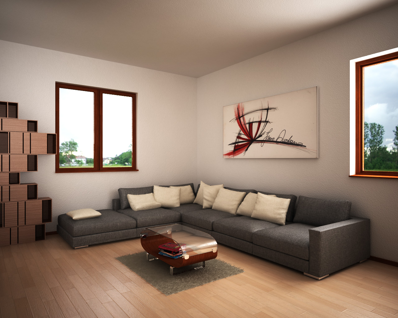

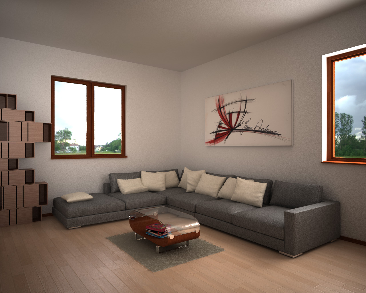

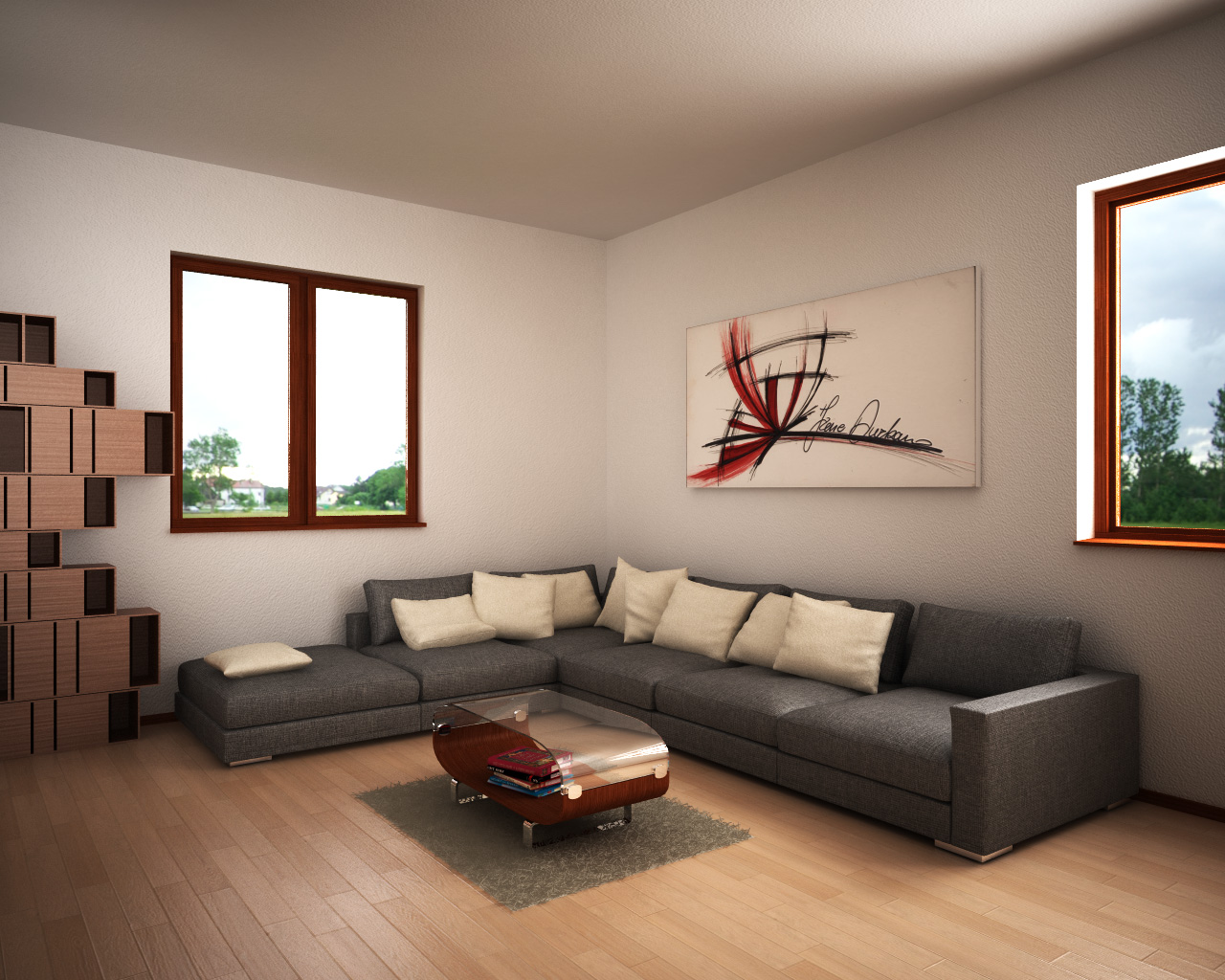

Ultimo lavoro. Posto i parametri dell'illuminazione:
Luce Area nella finestra a destra e Gi con una hdri:
GI: IM(-3;0)+LC
Color Mapping: Reinhard
Physical Camera: Iso 100; F-stop 8; Shutter-speed 200
Posts: 2646
Re: Ristrutturazione villetta unifamiliare
Post by pierluigi »
mi sembra un pò basso il divano rispetto alle finestre.
poi sei sicuro che le finestre vadano montate così? intendo dire a metà muro e non a filo interno? lo dico perchè è una soluzione che da noi non si usa.
flowbox
Posts: 2545
Post by flowbox »
vero .. a meno che non siano finestre scorrevoli... comunque abbasserei la camera e la renderei perpendicolare al pavimento
Platone
Posts: 371
Joined: Sun May 13, 2012 9:18 pm
Post by Platone »
pierluigi wrote:mi sembra un pò basso il divano rispetto alle finestre.
Bhe per il montante dipende...son scelte progettuali...il montante a filo interno rende più lineare il muro con il serramento...a me oltre quanto detto da pier riguardo ai diveni che mi sembrano in versione "hobbit" rispetto alla casa da "uomo" :) altra cosa il tappeto forse lo rivedrei un0attimo..anche i cuscini del divano che mi sembrano un pò plasticosi...detto ciò mi piace soprattutto il tavolino lo trovo molto bello bravo
Posts: 4888
Location: Milano
Post by nexzac »
And66 wrote:Ultimo lavoro. Posto i parametri dell'illuminazione:
GI: IM(-3;0)+LC
ci sono un po' di cosine da sistemare secondo me...
oltre alle proporzioni del divano o della stanza..
il bump al muro mi sembra troppo evidente
il bump del pavimento credo sia al contrario e cmq un po' troppo marcato e/o la texture di bassa qualità
il mobile sulla sx lo alzerei un pelo da terra, così sembra entrare nel pavimento :)
l'immagine fuori la schiarirei quasi bruciata, un po' desaturata e un pelo sfocata :)
la luce in generale mi sembra un po' poca, metterei una luce area x finestra, al momento sembra esserci solo a dx e proverei con un burn value del cm un po' meno alto, forse passerei proprio a un exponential, questi colori mi sembra abbiano troppa saturazione
:) buon lavoro, scusa se son stato palloso :) :lol:
