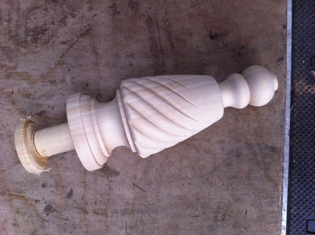

Ciao, devo riprodurre una gamba di un tavolino che si presenta affusolata e con delle insenature che si attorcigliano. Ho provato con due o tre metodi ma non riesco a ottenere un buon risultato. Qualcuno saprebbe indicarmi una via? Allego una foto della gamba del tavolino e ringrazio per l'attenzione.

Grazie mille per la risposta velocissima, la rotazione nurbs è andata benissimo. Il mio problema adesso sono i tagli un po' a spirale della parte centrale della gamba...

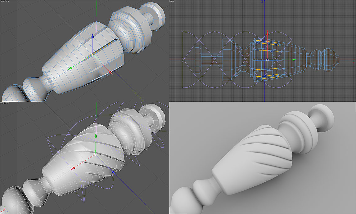

Io penso sia meglio lavorare in poligonale. A meno di non utilizzare una Loft Nurbs che, comunque, ti porterebbe via molto tempo per la creazione delle singole splines di sezione.
Volendo potresti integrare i 2 metodi, ovvero la rotazione Nurbs e la modellaizone poligonale.
In pratica, una volta ottenuta la forma con la rotazione nurbs, fai in modo che ci siano un numero sufficiente di suddivisioni nella rotazione e la rendi editabile (Tasto C).
Poi con lo strumento selezione punti, ad intervalli regolari rientri gli incavi (per adesso solo in verticale).
Effettuati i "tagli" usa il deformatore "torcere" per ottenere la rotazione degli incavi.
A questo punto ti basta un HyperNurbs per ottenere il risultato.
Di seguito uno screen del workflow sommario che ho descritto.
