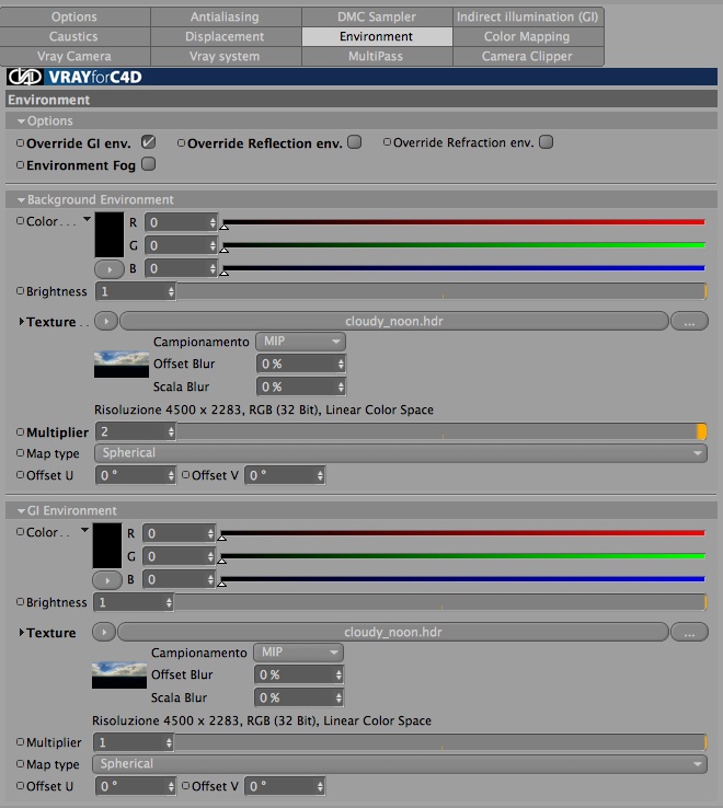

dunque il cielo l'ho caricato nel background enviroment ho postato qui i settaggi

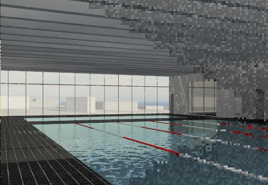

render senza physical camera
Schermata 2012-07-28 a 14.59.31.jpg (85.06 KiB) Viewed 1534 times

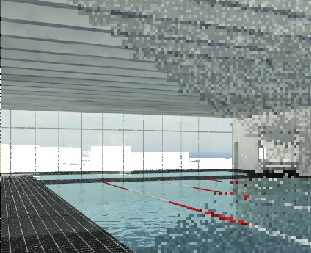

render con physical camera
Schermata 2012-07-28 a 14.55.44.jpg (79.09 KiB) Viewed 1534 times
Schermata 2012-07-28 a 14.52.13.jpg (39.65 KiB) Viewed 1534 times

Post by flowbox »
lo puoi regolare con il multiplier
per le macchie quoto Massimiliano nell'altro post e controlla anche che non siano le caustiche magari di bassa qualita

flowbox wrote:lo puoi regolare con il multiplier
già.... hai ragione..... il fatto è che ho solo questa vista interna e per questo avevo messo la physical, la luce che ho settato per l'esterno, che per me andrebbe bene, per l'interno sembra non bastare.
ricollegandomi all'altro post: ho messo una luce area per ovviare a questo problema.
