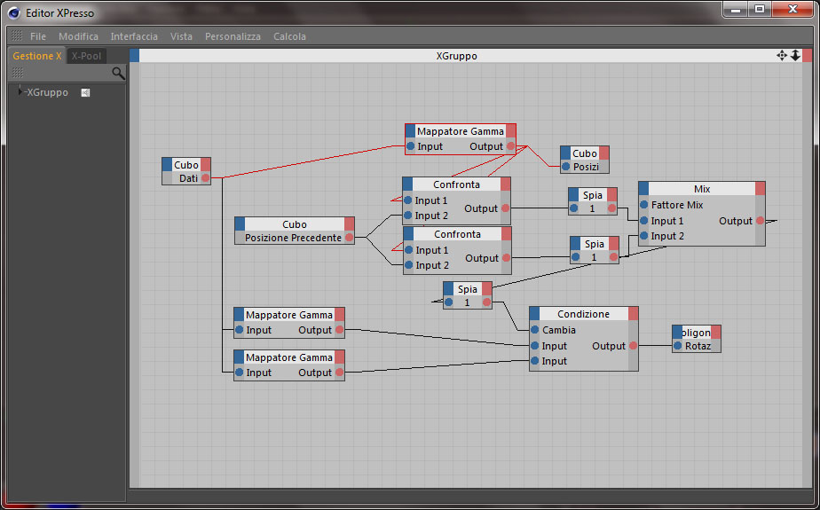

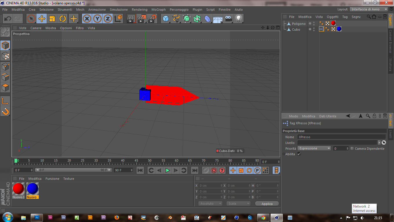

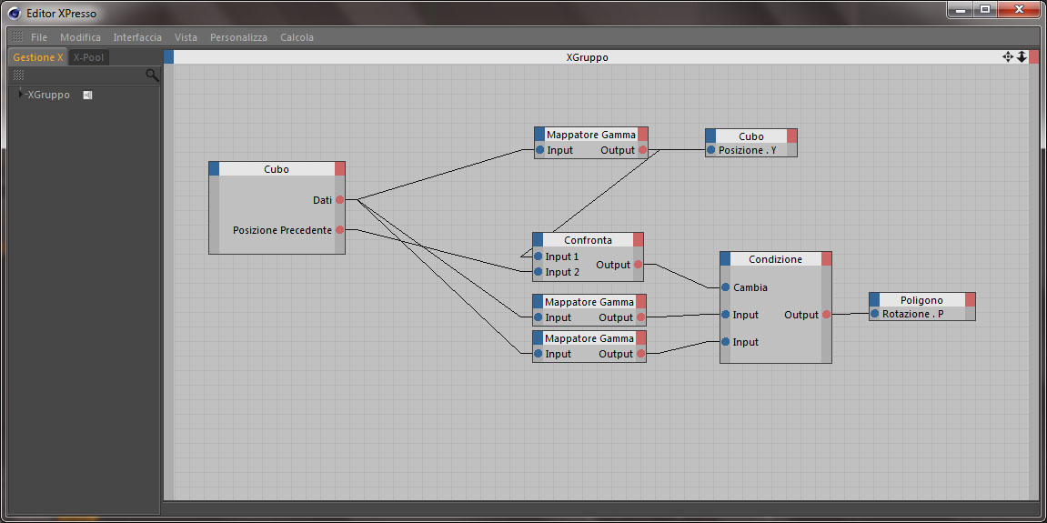

chi sa risolvere questo problemino, dato quanto segue?? (qualcuno mi dirà "ahhhh... ma sei fissato"...si!!)
1°il volano ruota di 180°(comandato da un cubo che fa da pistone) quando sale e completa per i successivi 180° quando il cubo riscende
2°non posso usare il modo spline del mappatore gamma, perchè il movimento del pistone dovrebbe essere comandato da una mappa
Il problema:
Se faccio arrivare il pistone alla massima estensione, tutto fila liscio (come l'esempio del file allegato, premendo sul play).
Se fermo il pistone a metà strada (con la slide) e lo faccio ritornare indietro, invece, il volano salta naturalmenteai secondi 180°... come risolvo il problema??
PS credo che lo schema xpresso possa essere molto semplificato (credo)!! chiedo scusa per la mia solita "chiarezza" nell'esporre i fatti...
volano xpesso.rar
(72.76 KiB) Downloaded 111 times

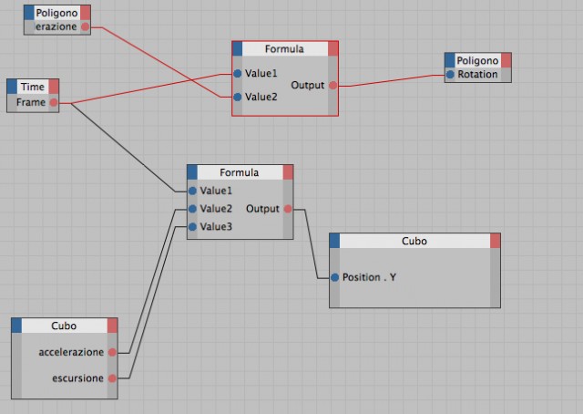

premesso che non ho giocato molto con xpresso, il problema in tutto quel groviglio di nodi che hai fatto è semplicissimo....non hai incluso nel flusso l'unica variabile che ti serve realmente ...cioè il TEMPO!
Tu invece ti sei agganciato alle proprietà degli oggetti che non sono legate al tempo ed è per quello che andando avanti e indietro nella scena l'animazione salta
In allegato ti ho rifatto la tua scena di prova con 2 blocchi messi in croce e in più il controllo sulla velocità di rotazione e di escursione dei pistoni.
Ricorda sempre che quando ci si approccia a questo tipo di problemi la soluzione più semplice è anche la più efficace
xpressotime.c4d.zip
(86.18 KiB) Downloaded 122 times

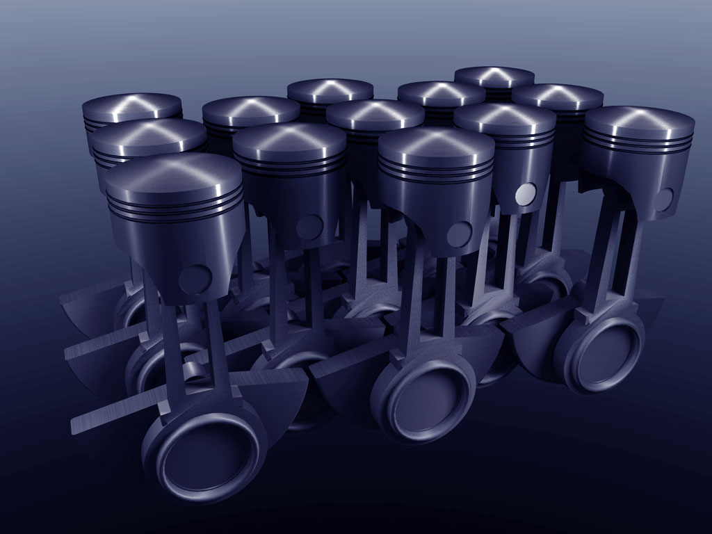

ti posto tutto. Allora, il progetto si rifà ad un mio post precedente http://www.c4dzone.com/it/forum/viewtop ... =6&t=25757
se guardi questa pubblicità, ti sarà tutto chiaro http://www.youtube.com/watch?v=UxnXur-crSo, da qui la necessità di controllare il movimento con un effettuatore mograph.
Non importa se a comandare sia la testa, il volano oppure un qualsiasi nodo, il vero problema è controllare i cloni singolarmente.
Sono indietro con xpresso e lo hai dimostrato oggi con il tuo xpresso da "poco" :D, pero per quello che sono riuscito a vedere, il passaggio per il nodo data e obbligato.
