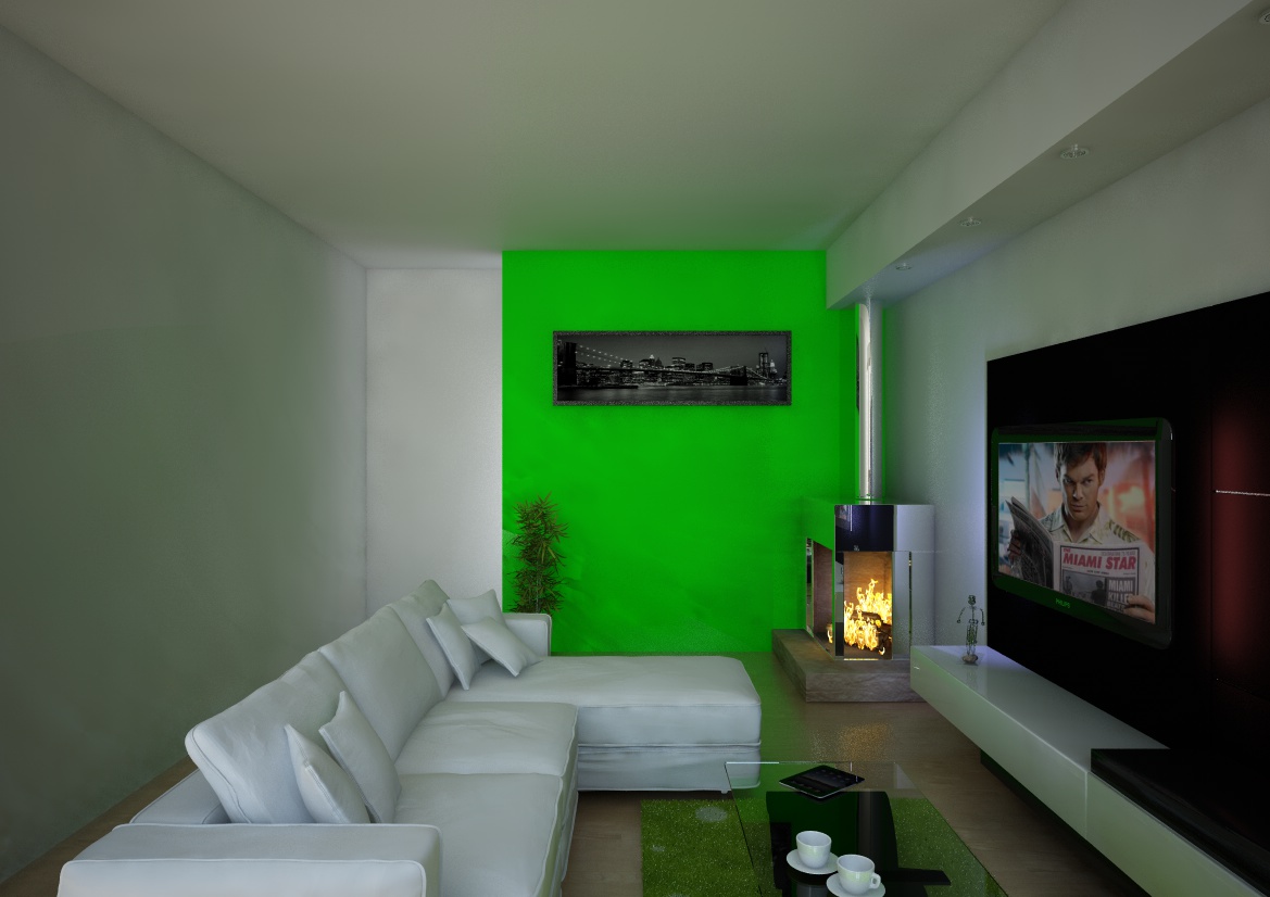

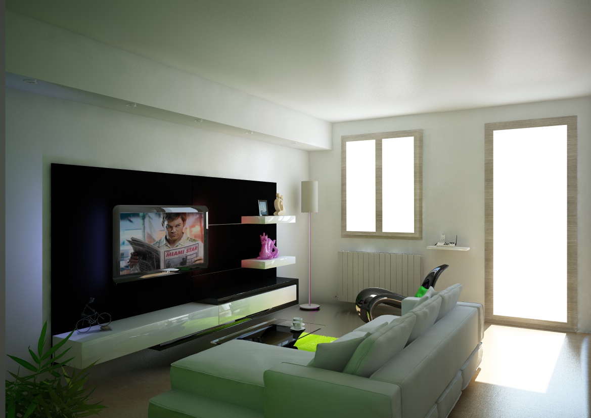

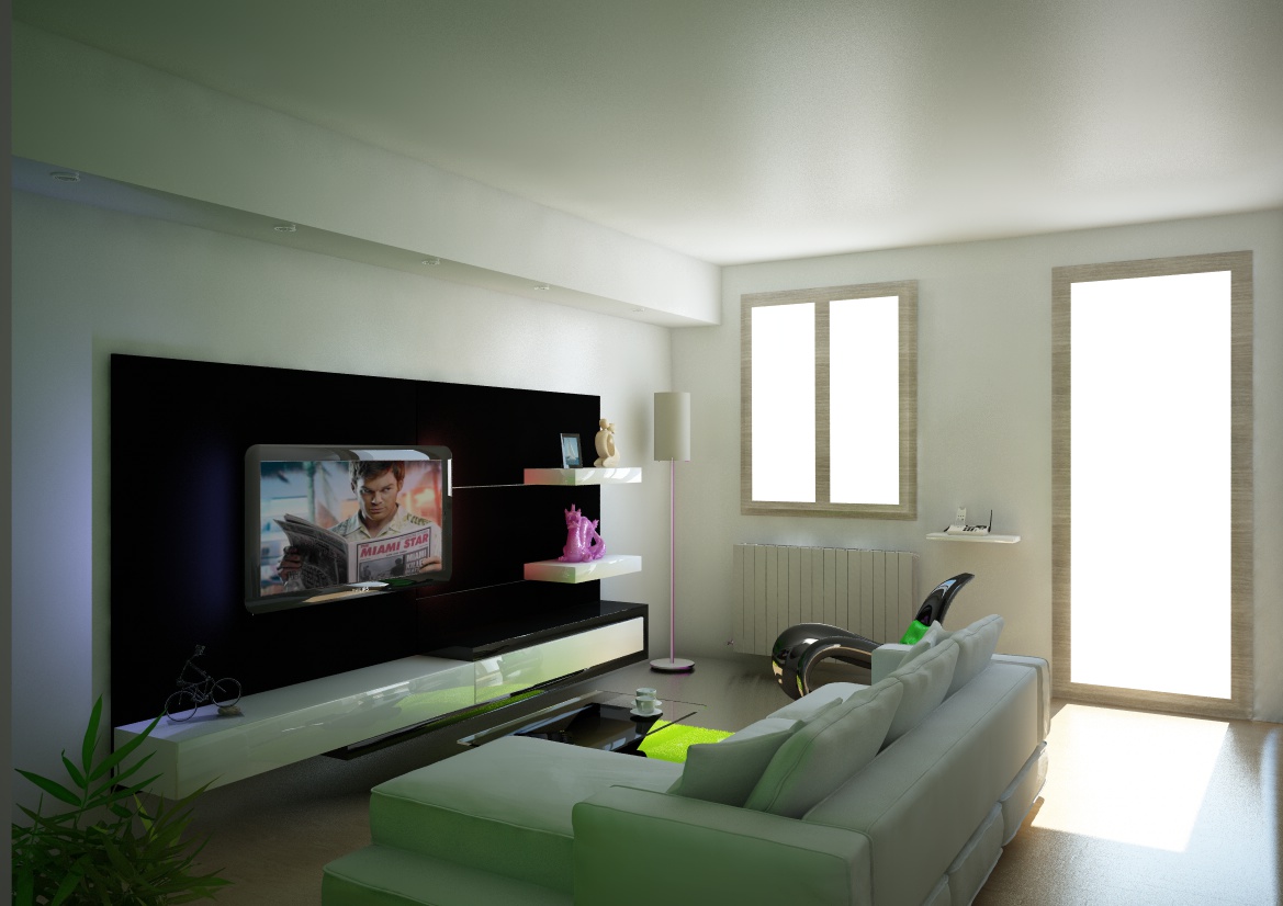

Allora... armato di bacchetta iniziamo inaugurando questo post con alcune bacchettate...
Come sempre sparo subito le prime cose mi son balzate all'occhio...

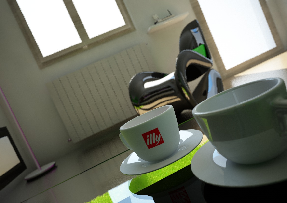

La mappatura della texture dei serramenti è sbagliata... le venature del legno sono tutte orizzontali quando invece dovrebbero essere sia orizzontali che verticali... mancano le maniglie ai serramenti e la banchina alla finestra... e sembra quasi che sia porta che finestra abbiano l'apertura verso l'esterno...
Il calorifero... se ci sono... faccio molta fatica a vedere gli attacchi dell'acqua...

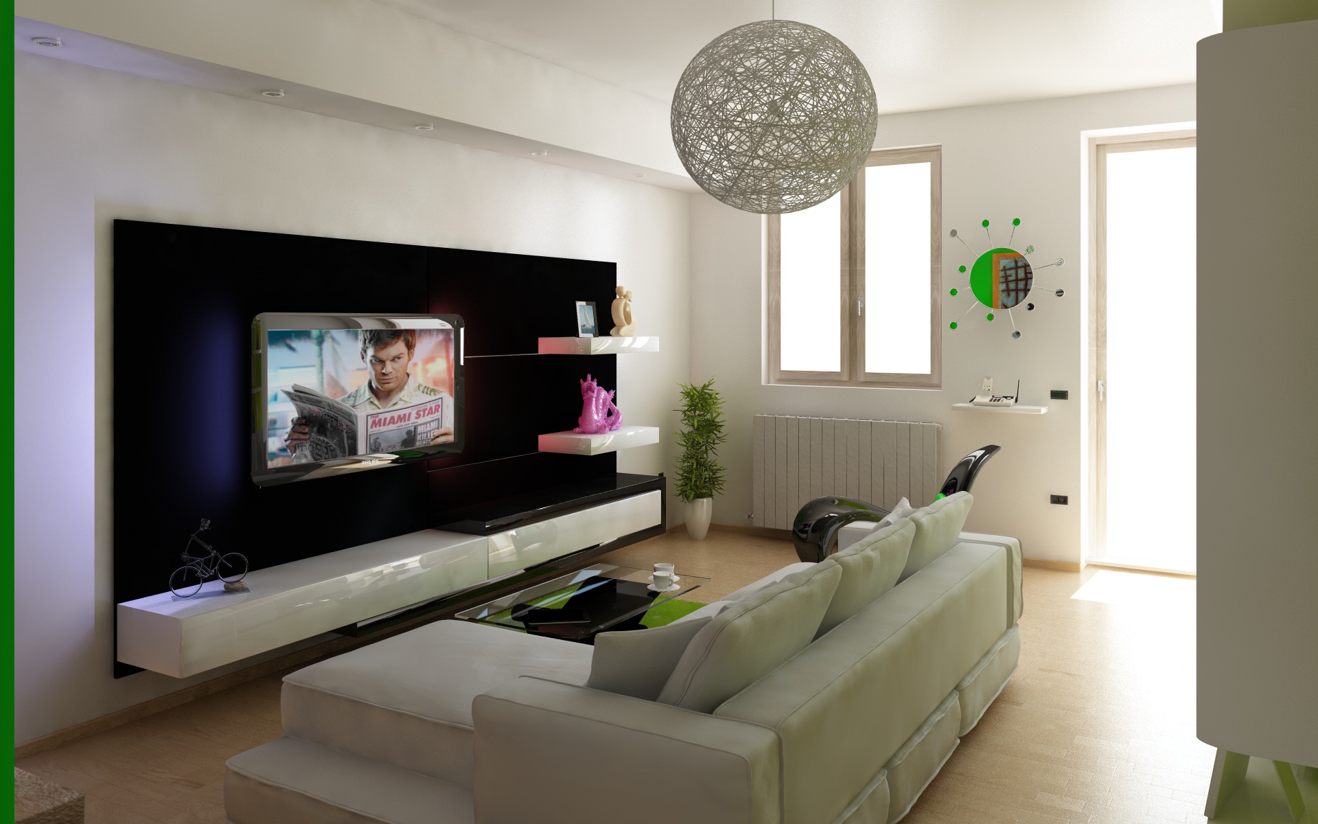

I faretti nel contro soffitto per praticità e per estetica li terrei centrati e non all'allineati esternamente alla struttura...
Il verde sia del tappeto che della parete sono troppo accessi... va bene l'idea del verde acido... ma non radioattivo...
Per arricchire la scena metterei uno zoccolino... interuttori e prese della luce... sostituirei la mensola "economica" vicino alla porta di ingresso con un sistema di mensole di design sulla parete alle spalle del divano che è eccessivamente vuota... sostituirei la lampada da terra nell'angolo con una lampada a sospensione o a soffitto sopra i divani... e installerei delle luci dietro alla boaserie per creare atmosfera...
Quasi dimenticavo... sulla parete verde installerei un quadro verticale piuttosto che orizzontale per "arredare" meglio la parete...
Per il momento credo che possa bastare...
