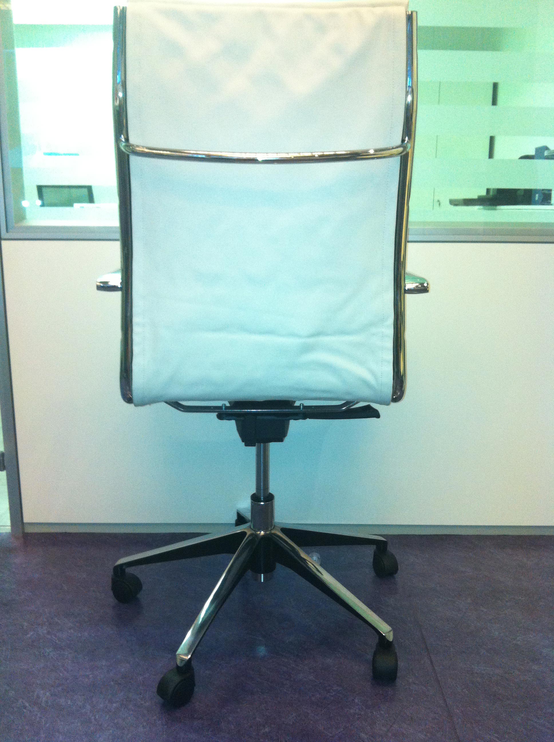

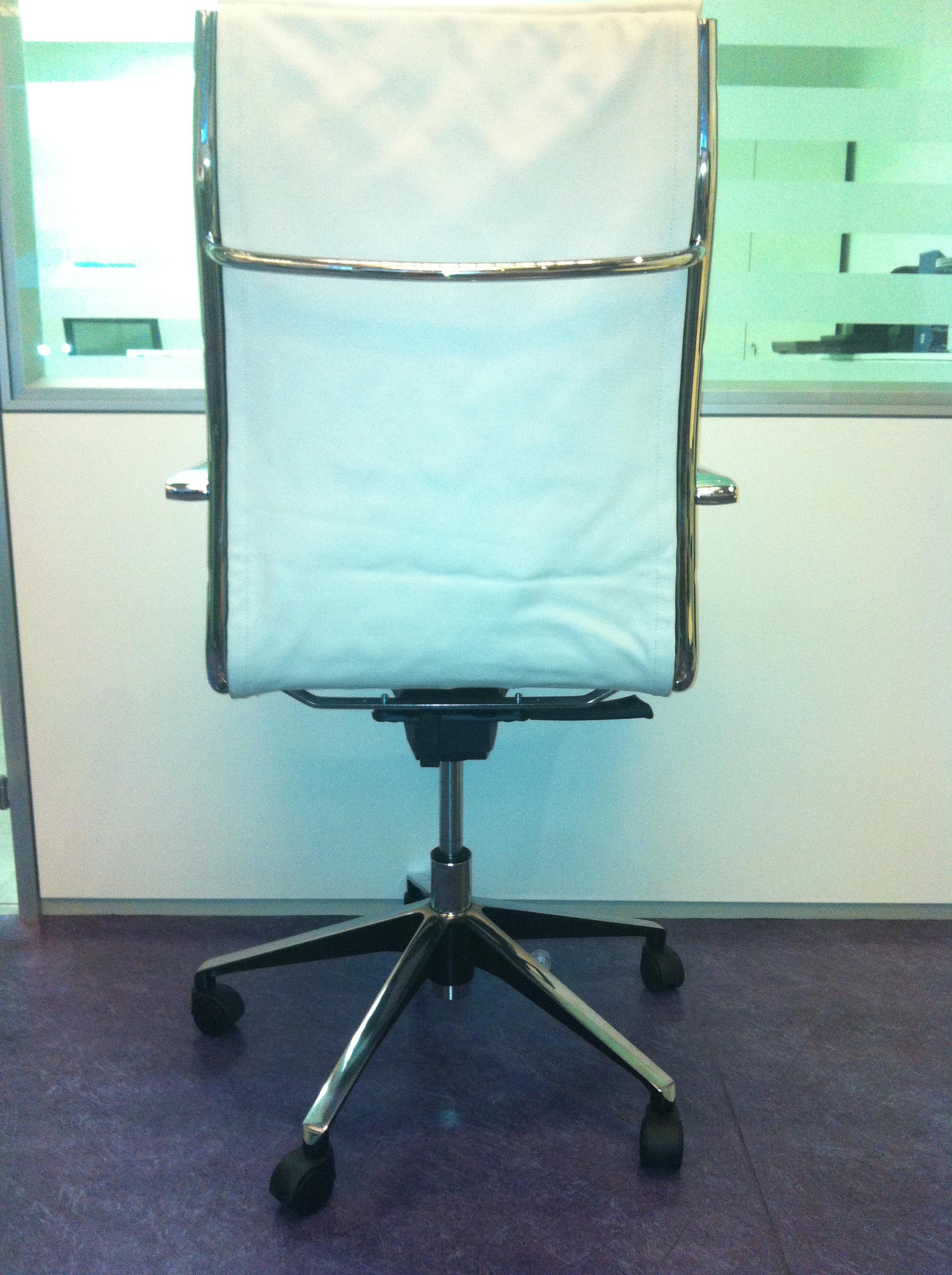

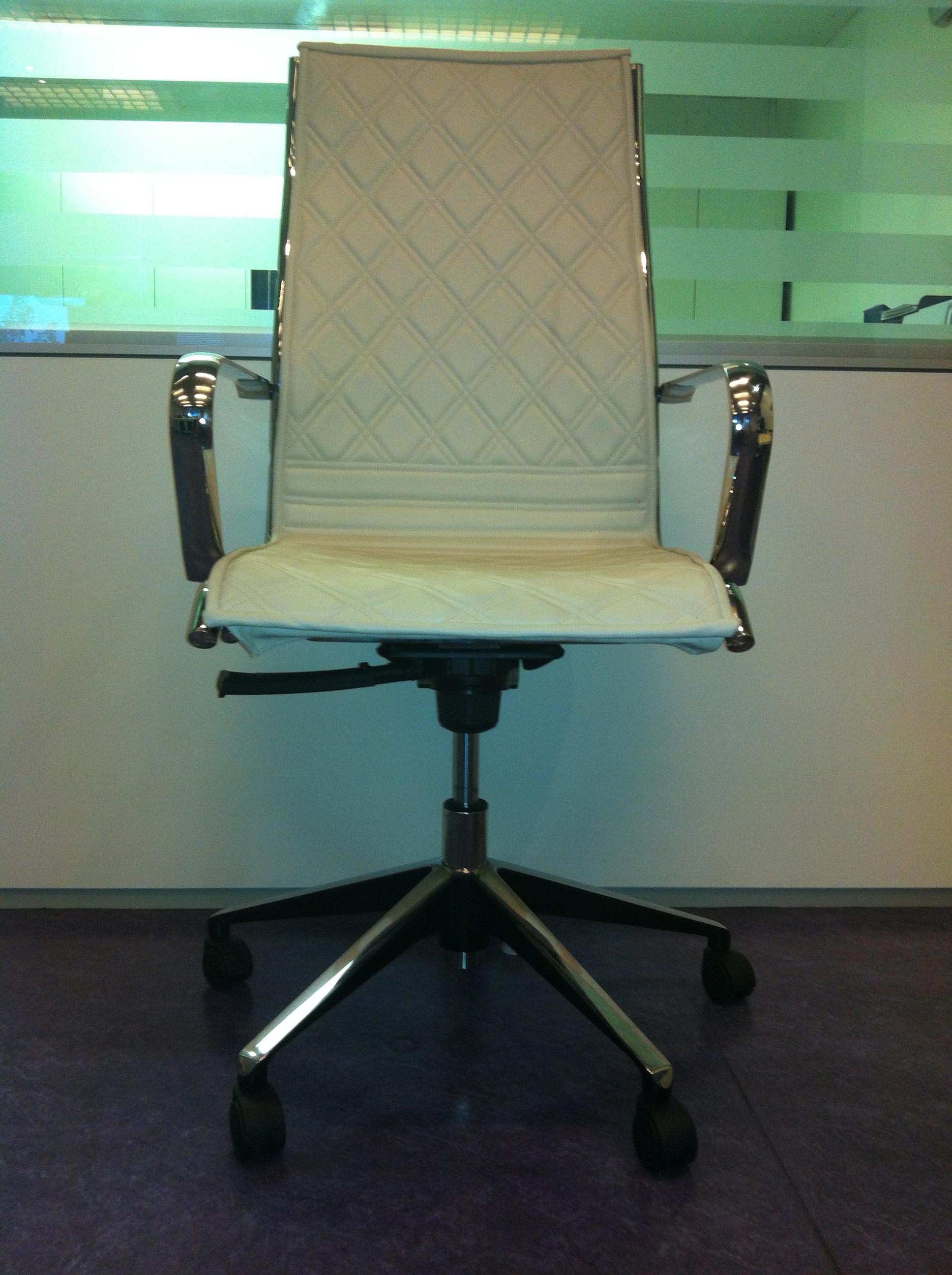

Buona sera a tutti

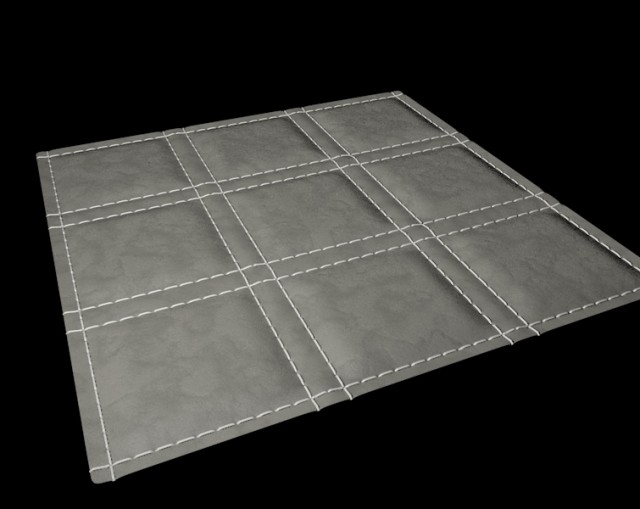

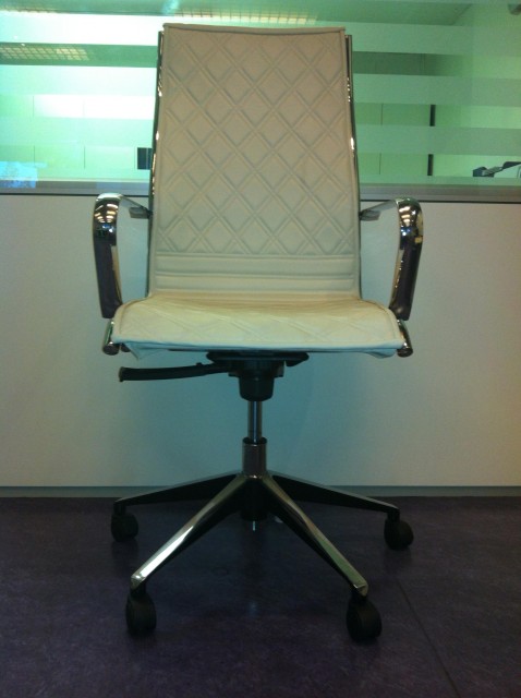

Devo modellare questa sedia per ufficio e in particolare mi trovo in difficoltà con la seduta che è realizzata in pelle cucita in stile "chesterfield o capitone". Ho visionato diversi esempi e tutorial ma non riesco ad ottenere un risultato soddisfacente che sembri naturale si accettano consigli o aiuti.
Se qualcuno è disponibile anche ad aiutarmi naturalmente verrà pagato per il lavoro però mi piacerebbe capire la tecnica migliore da usare per modellare questi oggetti
RIngrazio anticipatamente
foto 1
foto 1
foto 2
foto 2

quel tipo di pelle bordato si puo modellare oppure si puo utilizzare un displacement
nel caso debba essere ripresa in primissimo piano andra modellata... ma tieni conto che risultera molto pesante con moltissimi poligoni dati dai quadretti e dal filo che rappresentera le cuciture...
nel caso del displacement dovrai creare una mappa in photoshop in base al motore di render che utilizzi, se AR3 il bianco sara alzata ed il nero abbassato... il grigio 50% non viene mosso
quindi dipende molto dalle esigenze del tuo modella
facci sapere

Ciao ho trovato un interessante tutorial su vimeo come realizzare una superfice in stile cesterfield il tutori al ė diviso in parti diverse la prima parte fa vedere come costruire un tassello della superficie . ho provato a seguirlo ma ho un problema sulla mia versione di c4d la visualize 13 non ho mograf e quindi tutti i pezzi li devo duplicare e poi unirli seconda cosa non ho capito a un certo punto la superficie viene creata sul piano e poi si utilizza il deformatore adatta alla superficie ho provato ma non funziona non ho capito se bisogna intervenire sulle uv http://vimeo.com/channels/bestofc4d/42963166 http://vimeo.com/42888515

mmhhh se non hai mograph la cosa si complica... potresti clonare i pezzi in modo lineare ma comunque è un bel lavorone
ormai l'ho fatto l'esempio con mograph e lo allego, magari te lo fai aprire da qualcuno che ce l'ha

beh si ho visto il tutorial ma l'ho fatto scorrere velocemente perche non capendo la lingua risulta fastidioso e comunque il tipo impiega un'ora :o per fare un quadretto... ben fatto eh, per carita...
si scarica la demo R14

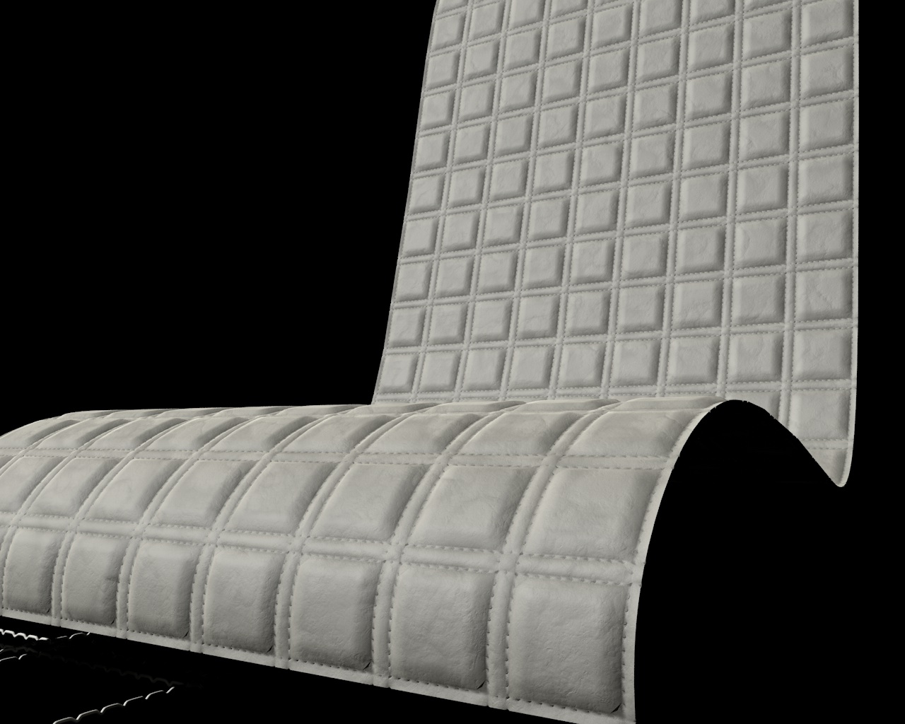

comunque il mio metodo ricrea l'esatta trama dell'imbottitura da te richiesta, chiaramente i quadrati vanno poi ruotati per ottenere i rombi e tagliati per i lati di finitura, ma il taglio si fa semplicemente con il coltello nei due punti degli estremi per ottenere il mezzo rombo per i lati, quindi si assembla per poi clonare il tutto con mograph (anche senza le formule matematiche proposte nel tutorial)
alla fine per proiettare la superficie puoi omettere tutta la parte riguardante la pesatura dei vertici in quanto il modificatore surface ti spalma semplicemente i quadretti sulla seduta, naturalmente dovrai aver gia i quadretti clonati (ed il filo) nel giusto numero
qui un esempio, per questioni di tempo non ho fatto i rombi e dato che a casa ho un pc scarso non ho incluso l'hyper nurbs ne il filo nel modello.. ma gia cosi si capisce come verrebbe
sediaquadretti.rar
(244.24 KiB) Downloaded 118 times
