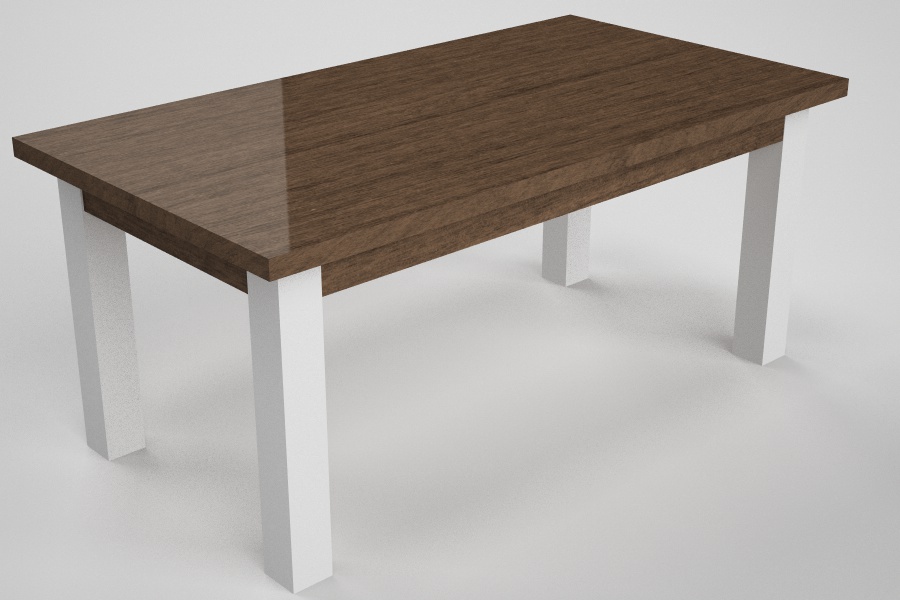

Salve a tutti
sto cercando di renderizzare un tavolo,ma non sono molto pratico con vray
vorrei ricreare un effetto simile Image
con le gambe del tavolo,ho provato con un hdri ma non riesco ad ottenere quell'effetto
qualcuno può aiutarmi?
grazie

la sezione quadrata delle gambe non ha lo stesso effetto se la applichi a delle gambe tonde il tondo prende più riflessioni,ti consiglio di mettere un fresnel nel materiale ed aiutarlo con delle riflessioni,come luci o pannelli che possano riflettere sulle tue gambe,per intenderci dovresti ricrearti un set.Se tu provi a mettere un acciaio su di una sfera e lo stesso su di un cubo vedrai che quest'ultimo sembra grigio.Immaginati uno specchio che non riflette nulla ,il vuoto nero,come ti appare?,nero! ma se riflette un ambiente allora fà la sua funzione

in effetti è proprio quello il problema,
adesso devo solo capire come creare uno set per ottenere quell'effetto..
