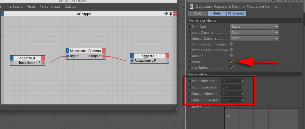

Ciao Alexite,
il mappatore gamma è un nodo che consente di definire il range del valore di un parametro (in questo caso in gradi) in entrata e rimapparlo con un altro range in uscita.
Come puoi vedere dall'immagine allegata negli attributi di questo nodo alla pagina Parametro definisci il valore minimo e massimo di input in ingresso (nel tuo esempio da 0º a 30º) e la mappatura in uscita ossia 0º e 90º, sempre seguendo il tuo esempio.
Inoltre usando questo nodo puoi evitare di usare il nodo Inverti in quanto puoi invertire i valori direttamente da qui (come indicato dalla freccia.
