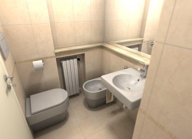

come da titolo, chiedo lumi su come ovviare al problema delle fughe delle mattonelle riflesse sullo specchio che risultano appunto, seghettate. utilizzo cinama r11.
i dati della scena allegata sono :
output: 1800x100 pixel a 200 pixel
IG. P130 S150
illuminazione con 2 faretti area con ombre area.
grazie ragazzi

Ciao Pierluigi,l'antialiasing com'è impostato ? Perchè abbia effetto anche su riflessioni e trasparenze devi impostarlo su Migliore.

era su geometria per una questione di tempi :(
ora forò un tentativo.
molte grazie. ;)

Puoi usare un piccolo accorgimento se vuoi mantenere contenuti i tempi: metti l'antialiasing su Migliore ma con il max e min level a 1 (il più basso), poi assegni solo allo specchio un tag compositing ed abiliti l'opzione Force Antialiasing. In questa maniera puoi mantenere l'AA basso sulla scena ma forzare lo specchio ad avere l'AA più alto
