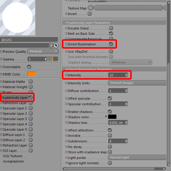

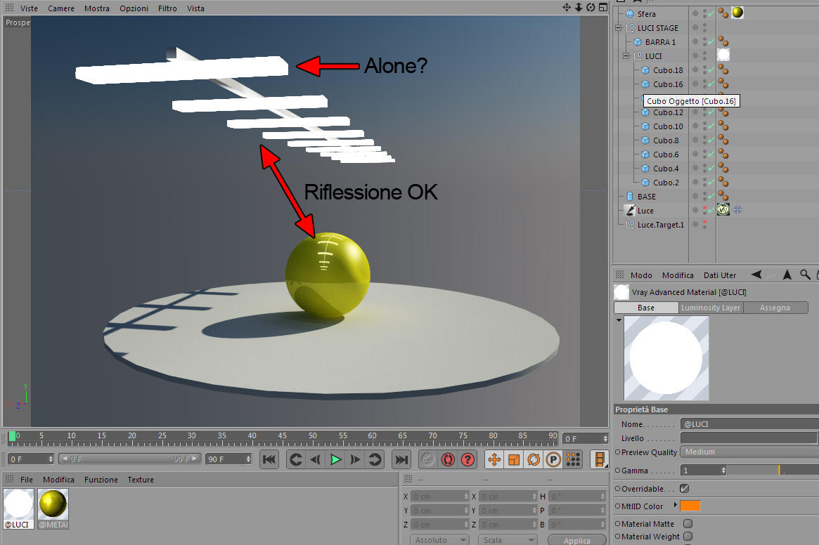

Ragazzi mi sa che mi sono spiegato male... non uso il materiale autoilluminante per illuminare la scena (la scena è correttamente illuminata con una luce di tipo "infinita" abbinata al tag VrayLight);
Comunque ho risolto in parte; il mio problema era questo: far riflettere sulla carrozzeria dell'auto delle lampade che "abbagliano" come in figura; ho "acceso" il materiale settandolo come in figura e il materiale riflette bene, solo che vorrei aggiungere l'alone proprio come se fossero delle lampade accese.. come fare?
