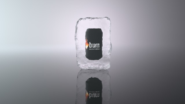

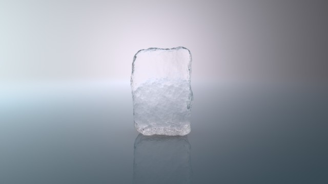

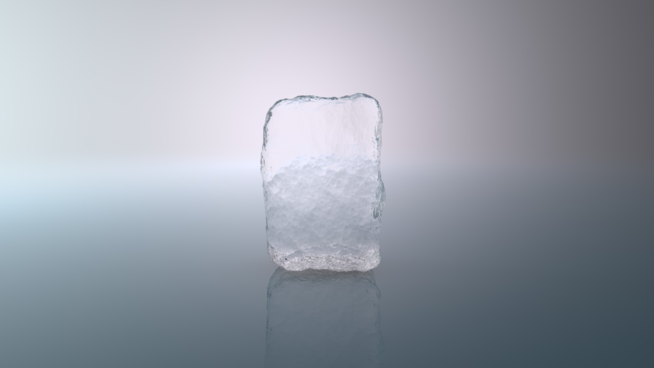

Ciao a tutti ,
ho un po' di domande da porvi . La prima è questa : Devo realizzare una animazione con dei cubetti di ghiaccio ma sto incontrando non pochi problemi . Ho realizzato un primo cubetto di ghiaccio che vi sottopongo con l'immagine allegata , a mio avviso è già buona ma vi chiedo consigli per i materiali per renderlo più realistico possibile. Il problema però più grosso è l'animazione . Ho preso questo cubetto , ho usato il clona oggetti , con tag rigido e mesh dinamica ma non appena l'oggetto entra in collissione con i cubetti il tutto è lentissimo quasi da far piantar il mio povero Mac.... Ovviamente il problema è dato dal materiale del cubetto che ha trasparenza , riflessione , e displacment con disturbo... dunque vi chiedo di suggerirmi come realizzare un cubo di ghiaccio e fare una animazione con le dynimics se dover comprare un computer della nasa...
Io uso un IMac 27" con 2gb di scheda video , processore i7 3.4 m 8 gb di ram.
Grazie in anticipo a tutti

Mesh dinamica é uno spacca processore, se poi hai anche usato qualche displacer altro che nasa ://
Prova ad alleggerire i parametri delle dynamics

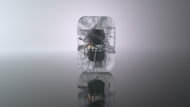

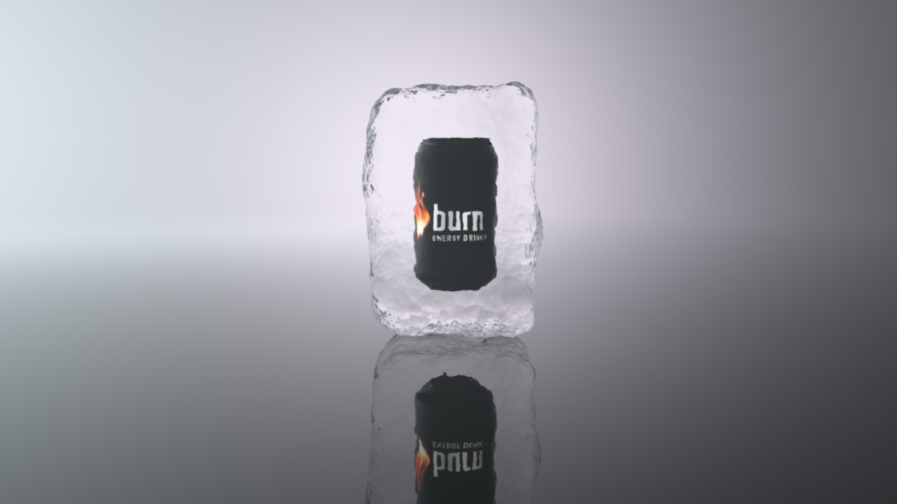

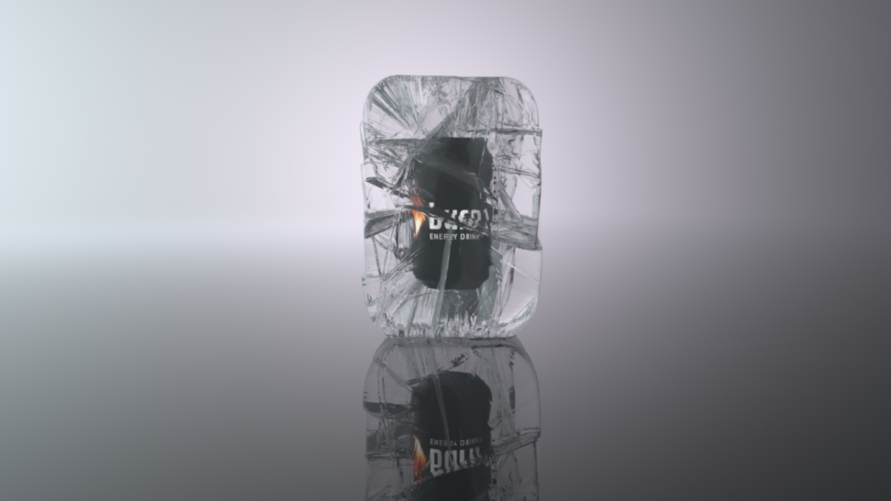

Dunque eccomi qui ... attualmente ho un po' risolto il problema del tempo di render diminuendo le suddivisioni del displacment , e ho cambiato animazione dunque non avrò più tanti cubetti di ghiaccio . Ma solo uno . Ora il nuovo problema è che per renderizzare il cubetto di ghiaccio con al suo interno la lattina , ci mette circa 3 minuti con illuminazione globale , ma se con il plug in thrausi quando vado a frammentare il cubo... e a rimettere su ambo le facce il materiale con il displacment il tempo di render supera i 20 minuti per fotogramma.... e in più vedo tutti i tagli prima ancora che si rompa. Vorrei capire come risolvere i problemi di tempo render e come non vedere i tagli prima che inizi la rottura del cubo . Vi posto le due immagini una 3 minuti senza plug in e l'altra oltre 20 minuti con i tagli ben visibili . Grazie

Per il problema dei tagli è abbastanza facile da risolvere....banalmente crei 2 cubi uno intero e uno rotto.
Metti il tag visibility su entrambi, parti con quello intero visibile e l'altro invisibile e al momento della rottura inverti le invisibilità. Mi raccomando imposta i keyframe a step altrimenti vedi le dissolvenze.
Per la lentezza con tutte quelle riflessioni e rifrazioni l'unico modo è mettere un tag compositing sui cubi e magari provare a spuntare qualche opzione sulla gi, riflessioni, ombre etc etc.....ovviamente perderai un po di qualità grafica ma se arrivi ad un buon compromesso hai risolto.

Ok , dunque se io applico delle fratture con il plug in su un solido che ha trasparenza e riflessioni vedrò sempre i tagli ? cmq ok per la soluzione ....

si se applichi i tagli e il materiale è trasparente li vedi perchè in realtà sono più poligoni
e per l'altra questione la potenza non è mai abbastanza purtroppo, specialmente se vuoi fare cose abbastanza realistiche e usi displacement riflessioni etc etc.
