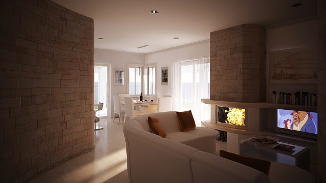

Vecchio progetto,nuovo rendering vray
Re: Vecchio progetto,nuovo rendering vray
beh, a parte l'incendio che si sta sviluppando nel camino...io lo ricordo questo progetto ed e' cambiato tantissimo, in meglio!!!!danilo10 wrote:Ciao ragazzi,che ne pensate?Ho utilizzato sun ,sky,e camera vray ...
cmq, qua ti daranno sicuramente delle dritte giuste, 'sto forum è una manna dal cielo!
buon lavoro, danilo!

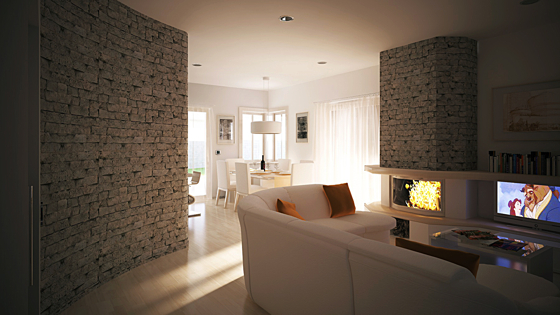

Mi date qualche consiglio?
secondo me, la luce dalla finestra vicino al camino era piu' appropriata prima, adesso mi sembra spari troppo.danilo10 wrote:Qualche piccola modifica...ma ho dimenticato di diminuire il fuoco...
Come illuminazione mi piace di più la prima, l'unica cosa devi illuminare l'interno. Per farlo prova ad agire sui parametri camera e non sul sun+sky.

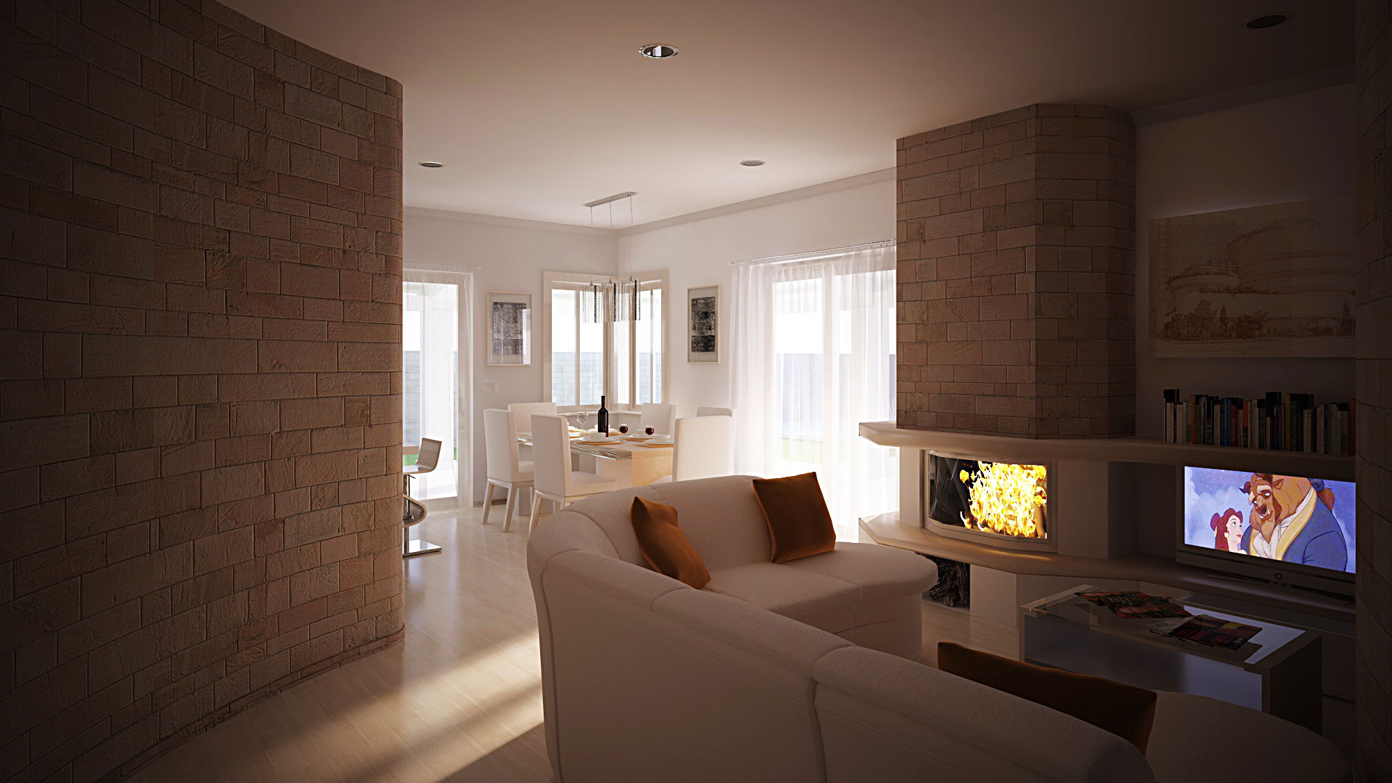

piu' che un soggiorno sembra allora una camera oscura!danilo10 wrote:ciao mutilo,ho fatto anche qualche prova per rendere piu luminoso la parte interna,ma il risultato è un'illuminazione poco realistica...perchè poi in realtà la luce entrerà solo dalle aperture che tu vedi...e il risultato sarà piu o meno questo...
i faretti che hai messo non devono avere la sola funzione scenica: li devi accendere!!!!! E la tv, se proprio deve essere accesa, deve avere un briciolo di luminanza: fai la prova con la tv di casa tua!!!danilo10 wrote:ciao mutilo,ho fatto anche qualche prova per rendere piu luminoso la parte interna,ma il risultato è un'illuminazione poco realistica...perchè poi in realtà la luce entrerà solo dalle aperture che tu vedi...e il risultato sarà piu o meno questo...
