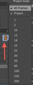

il problema dipende dal fatto che probabilmente la tua animazione è più pesante del solito e il tuo computer non riesce ad animarla in tempo reale quindi ogni fotogramma richiede più tempo.
Per vedere l'animazione al tempo reale hai 2 opzioni
1) Render -> Make Preview e metti come preview mode SOFTWARE PREVIEW
2) Togli l'opzione all frame della timeline e cinema automaticamente salterà i frame se non riesce a calcolarli in tempo reale, considera che questo può dare seri problemi alle dinamiche e in ogni caso se l'animazione è molto pesante rischi di vederla strappata
quindi in ogni caso ti consiglio la soluzione 1

Sharkwhite wrote:Quindi se ho capito bene il pc non sta dietro al tempo reale dell'animazione xche magari troppo pesante però io quando andrò a registrare il filmato i secondi reali da me impostati e da filmato saranno perfetti giusto?? un ultima cosa: scusami ma non riesco a trovare la voce make preview :(
Si esatto, quando renderizzi o fai la preview il problema sparisce perchè lui calcola l'animazione e salva il fotogramma.
Il make preview non lo trovi perchè io lavoro con la versione in inglese e probabilmente te lavori con quella in italiano, la traduzione probabilmente sarà crea anteprima o qualcosa di simile
PS questo vale sulla 13 e 14 se stai lavorando su una vecchia versione non ti so dire perchè non conosco i menù delle precedenti
