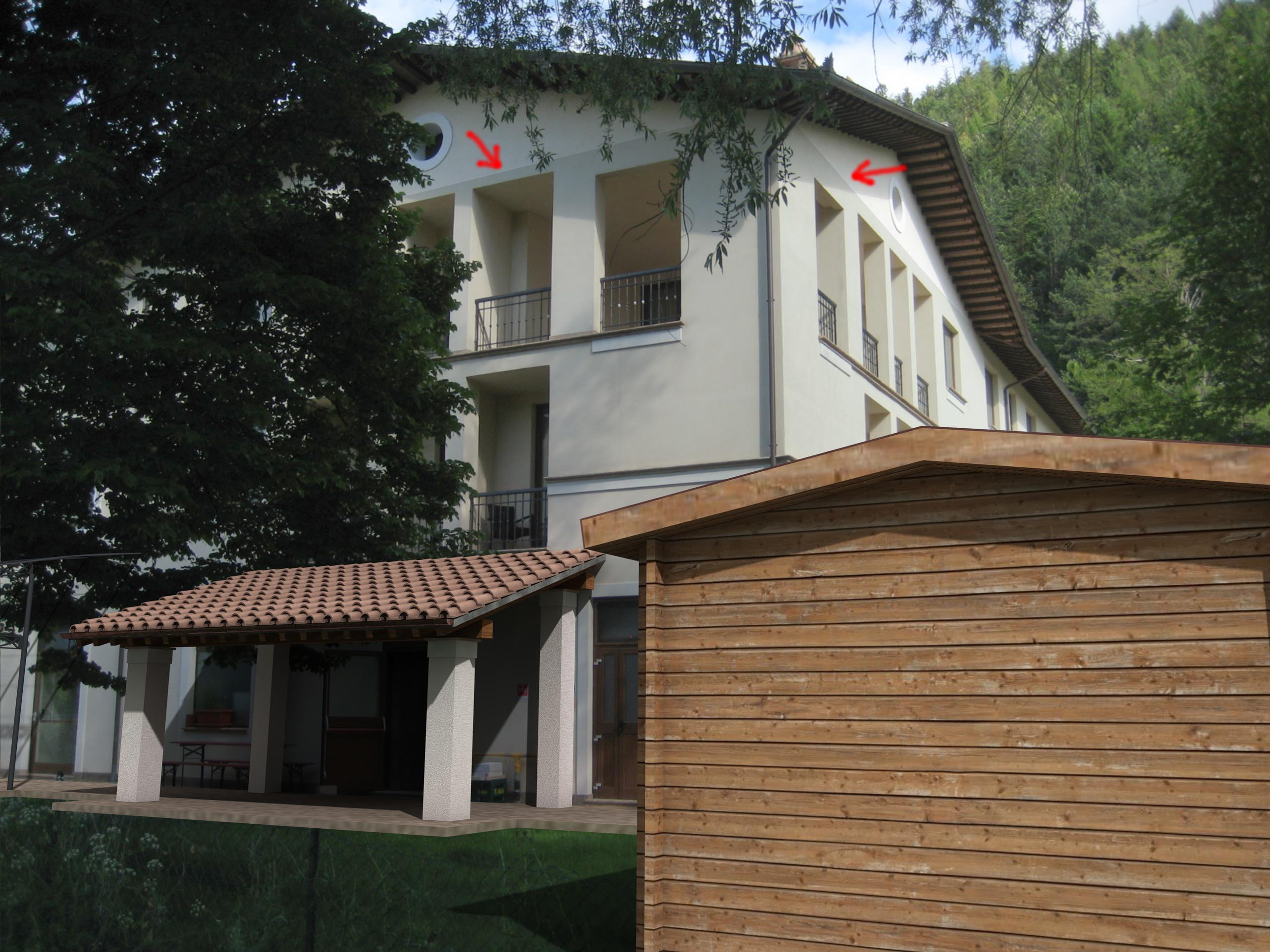

Buona sera a tutti, ho un problema con un foto inserimento, come potete vedere dalle foto allegate nell'edificio esistente mi crea lo stacco tra il modello e lo sfondo.... come posso fare per eliminarlo e mantenere la foto originale?
Aiuto!!!!! :P

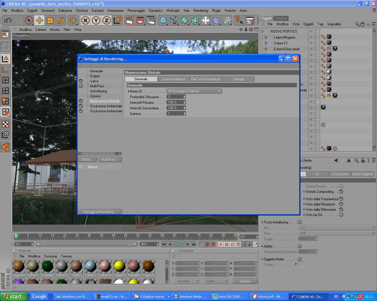

Impostazione illuminazione globale

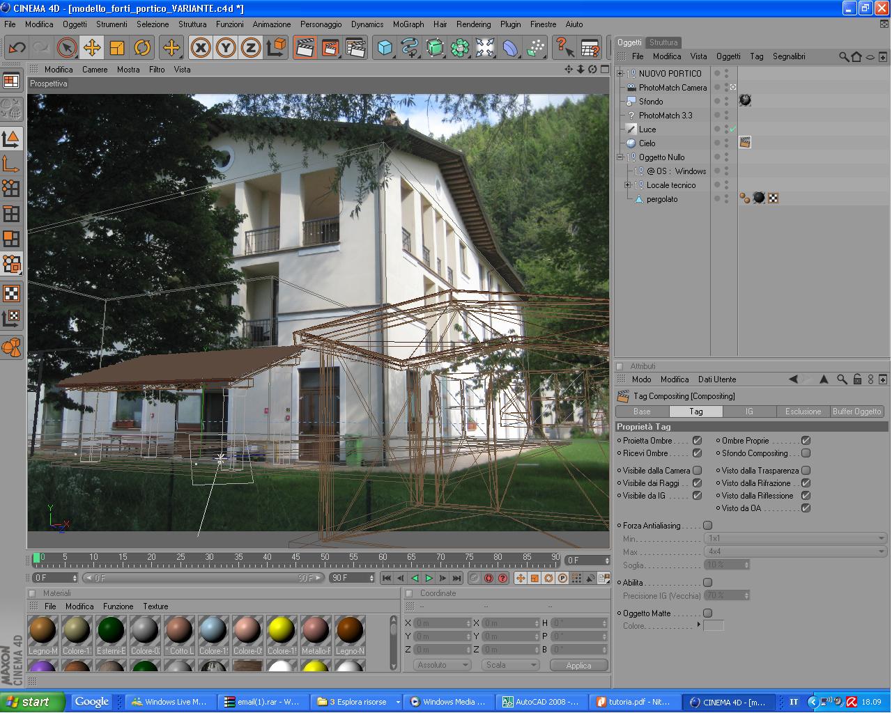

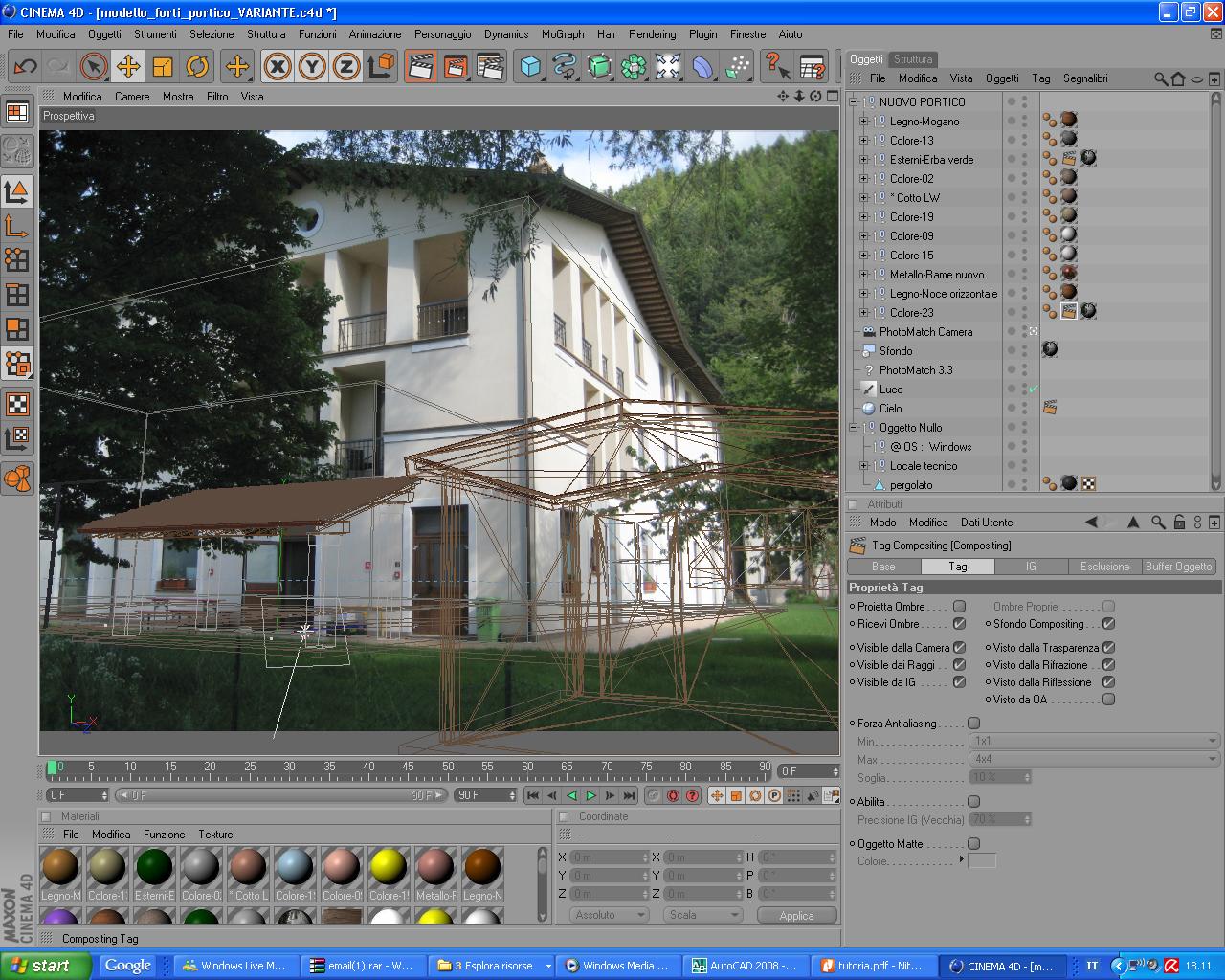

Tag compositing dell'edificio esistente
Tag compositing dell'oggetto cielo

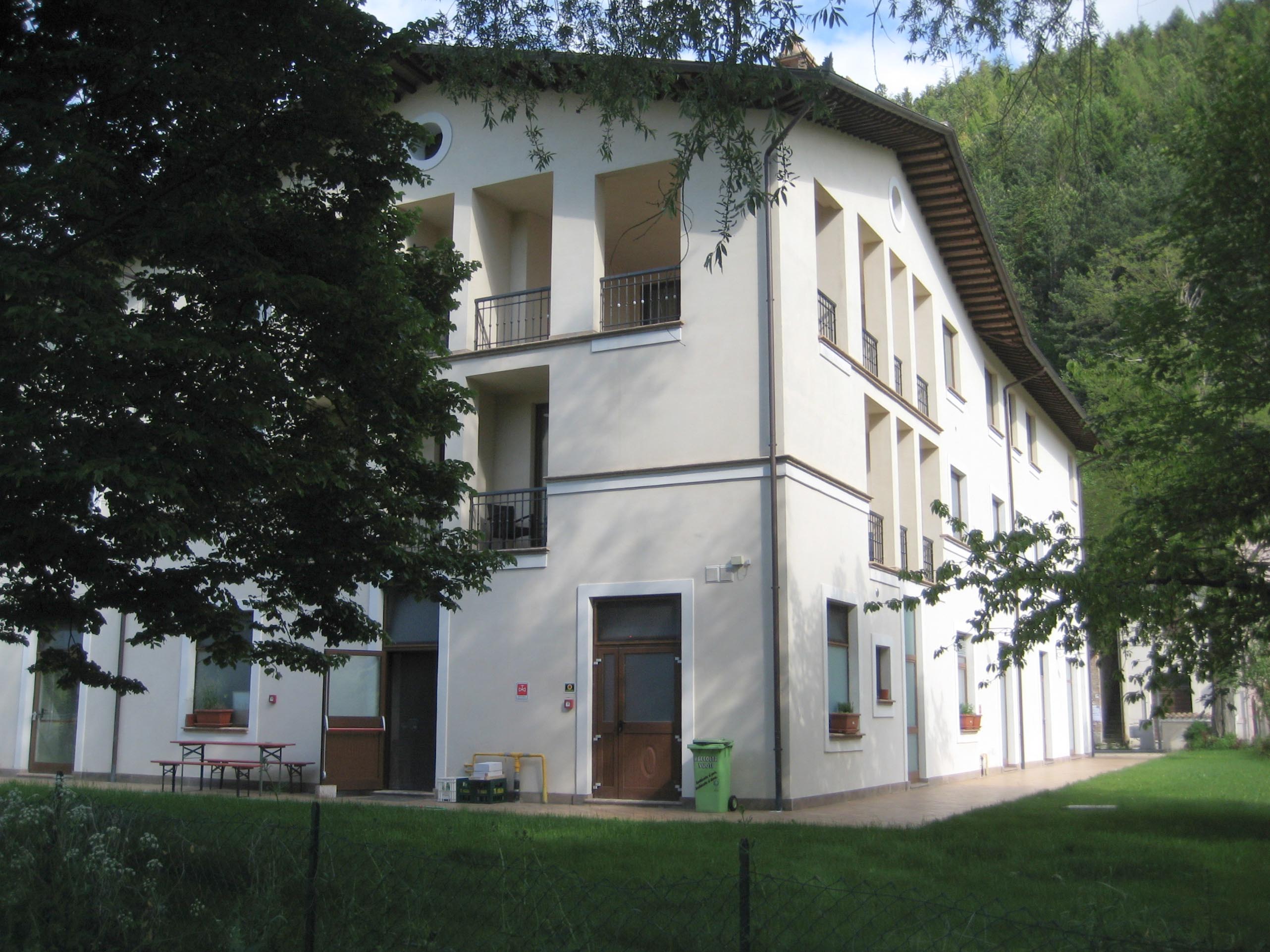

Foto originale
Foto originale
Simulazione
Simulazione

Grazie per la risposta così immediata.. Ma cosa intendi per Tag non visibile allo stacco? Devo modificare il Tag compositing che ho usato per l'edificio grande?
renderdivision
Posts: 135
Joined: Wed Jun 04, 2008 8:26 pm
Re: Foto simulazione problema
Post by renderdivision »
Gaemedor wrote:Grazie per la risposta così immediata.. Ma cosa intendi per Tag non visibile allo stacco? Devo modificare il Tag compositing che ho usato per l'edificio grande?
si.
tag visibile dalla camera spuntato, se nessuna parte dello stacco viene renderizzata
ma non puoi eliminare direttamente lo stacco?

nb: se noti le ombre della foto sono + chiare del render.
dovresti schiarirle, o con altre lucidi supporto, o con photoshop

Ho schiarito l'ombra generata dalla luce infinita portandola al 60%, l'effetto sotto al portico è più reale... ma lo stacco ancora c'e' se tolgo la spunta a visibile alla camera poi non mi riceve più nessuna ombra... io vorrei mantenere la foto come dall'originale ma con l'ombra del portico proiettata... credo che tutto il problema lo crei l'oggetto cielo. Ora creo il rendering con più livelli poi provo a schiarire l'alone che mi fa sull'edificio esistente con photoshop...
Credi che possa sbagliare qualche settaggio su cinema? Con il tag non si potrebbe escludere l'edificio daglie effetti delle luci o del cielo ma conservando solamente la possibilità di ricevere ombre dal portico o dalla casetta in legno?
