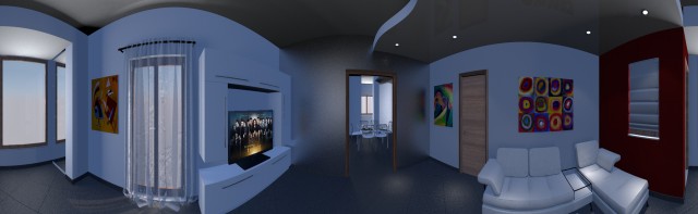

Ho provato a realizzare un tour 360° e con le immagini HDRI è semplicissimo.
Vi chiedo come faccio a creare il tour del mio salone?
Da dove devo iniziare. Penso la prima cosa è creare l'immagine da inserire nella sfera per il tour VR PANORAMA.
Ho provato ma mi risulta tagliata.
Qcuno mi può spiegare dove sbaglio.
Grazie
Allego la foto a 360° ed il tour che esce.
visita.rar
(90.92 KiB) Downloaded 109 times

Ho provato a modificare lo zoom della fotocamera (dato il fatto che sono in un interno).
Un po' meglio ma è schiacciata.
Vi allego la visita 2
CIao
visita2.rar
(220.74 KiB) Downloaded 111 times

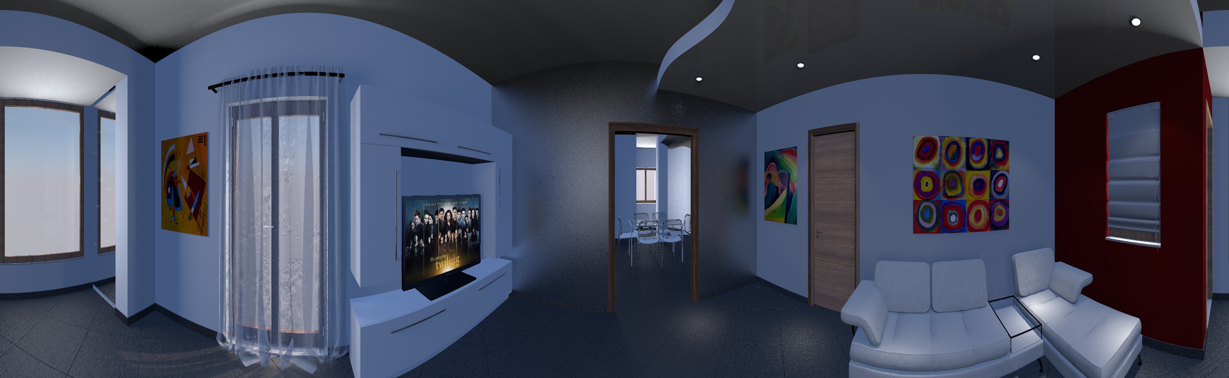

Ho fatto un passo avanti (penso e spero)
Ho impostato la fotocamera per l'immagine HDRI uguale alla fotocamera per lo sviluppo del VR PANORAMA.
Cioè 25 lunghezza focale e 36 larghezza focale. In modo da avere le stesse impostazioni.
In allegato.
VISITA GIARDINO_2.rar
(629.5 KiB) Downloaded 122 times

Mi sa che c4d fa tutto da solo. Non c'è bisogno di creare l'immagine HDRI.
Una volta impostato la fotocamera ed il file di uscita a quicktime VR PANORAMA ha finito.
P.S. Forse sbagliavo perché calcolavo con team render. Invece calcolando con il mio pc risulta perfetto.
