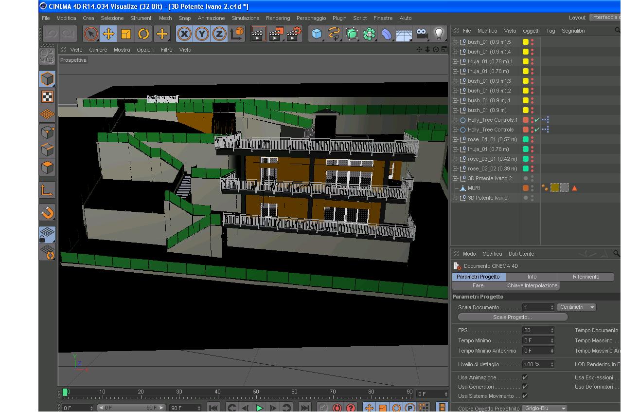

la mia domanda non riguarda l'illuminazione finale per fare un rendering, ma riguarda la luce all'interno dell'editor per poter vedere piu illuminato il mio progetto, infatti da come si può notare dall'immagine che ho allegato è tutto leggermente scuro.
Ho già provato ad andare nella dicitura opzioni: "luce di default" dell'editor ma la luce massima e quella allegata nella foto.
Notate come la luce all'interno dell'editor sia scura.

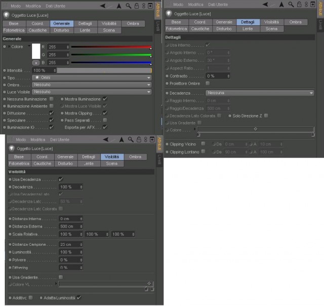

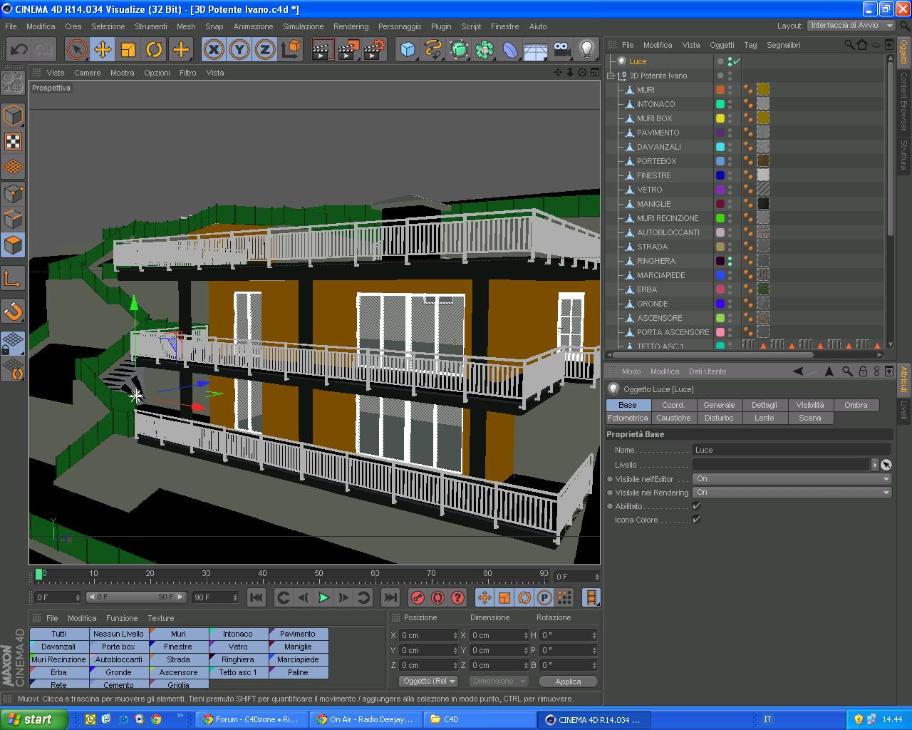

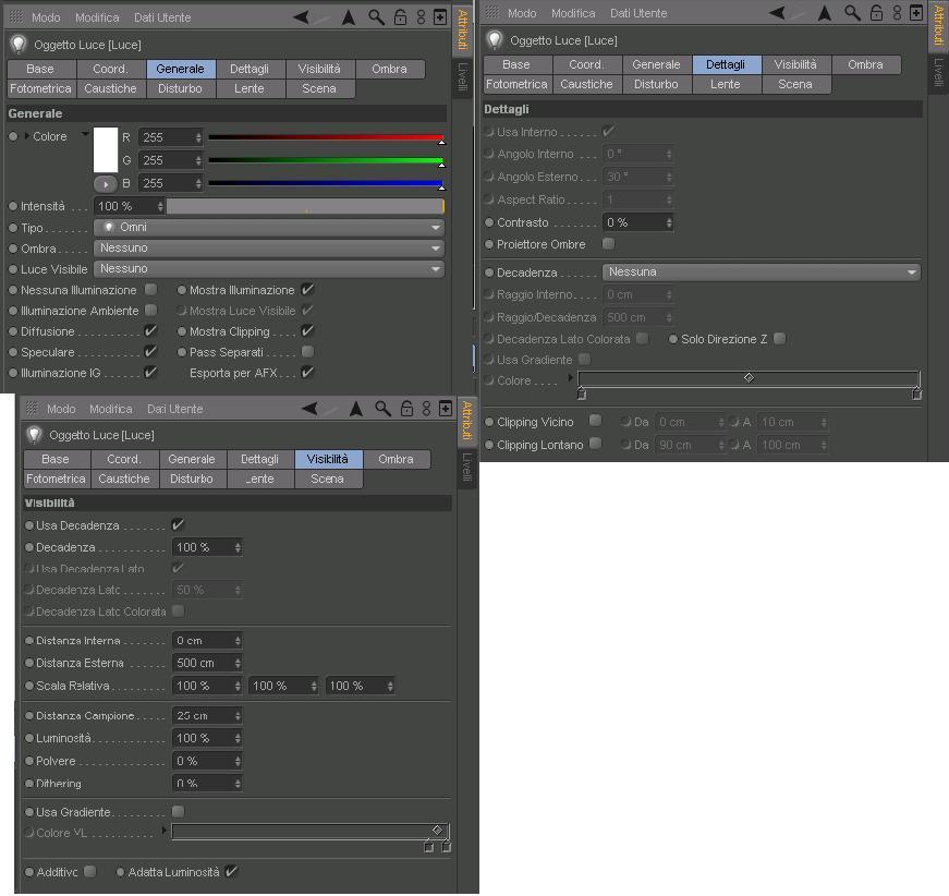

Ho provato a posizionare una luce luce vicino al mio progetto come mi hai detto tu pocket e ha cambiare alcuni parametri per ottenere piu' illuminazione ma non cambia nulla rimane come prima (vedasi immagine allegata)
Sai dirmi quale parametro devo cambiare per ottenere piu' intensità? Ti ho allegato un'altra immagine con i miei parametri e se mi puoi dire se sono corretti.
Grazie
Ho posizionato una luce vicino al mio progetto ma non illumina niente!
Questi sono i parametri miei della luce

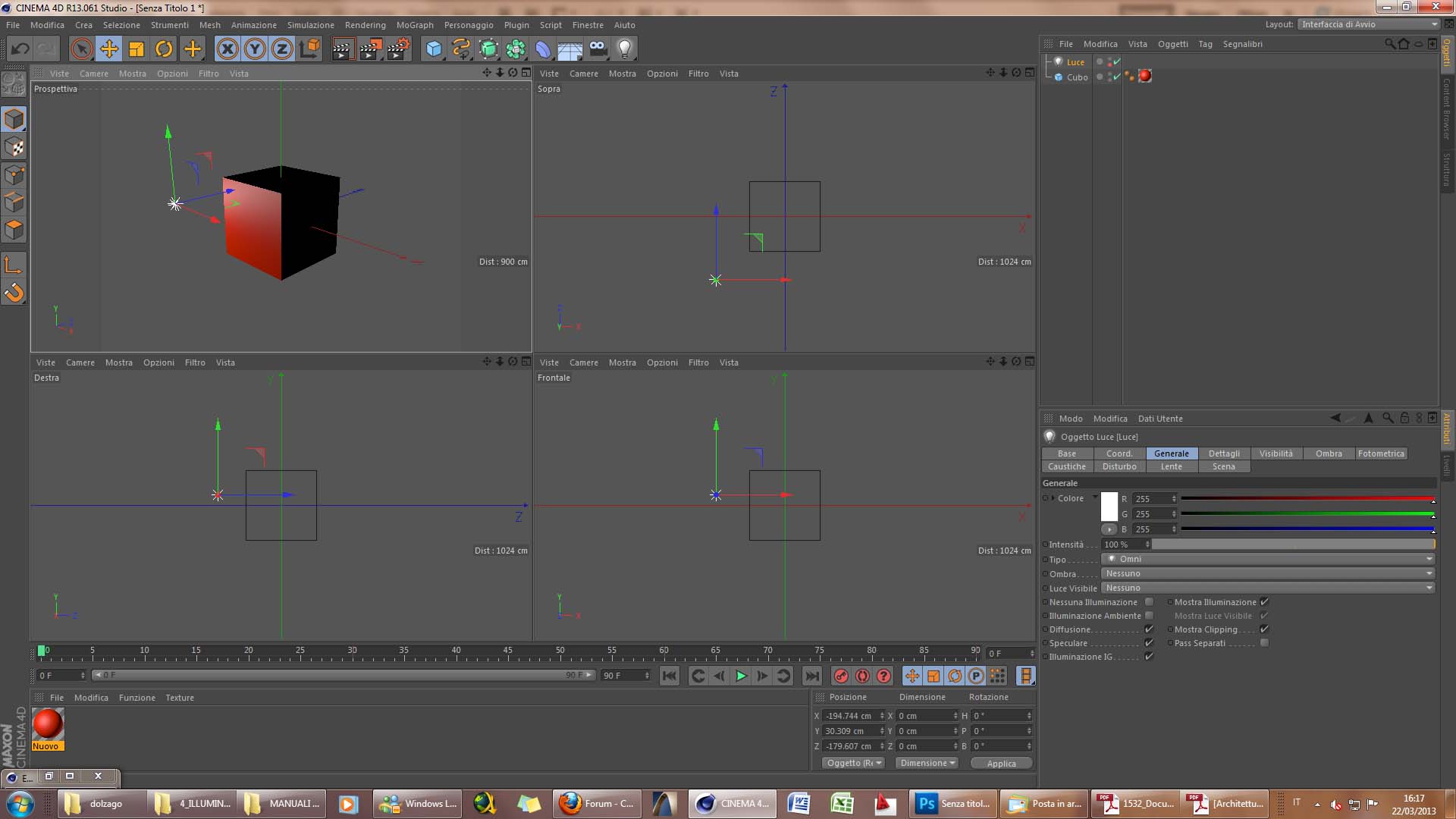

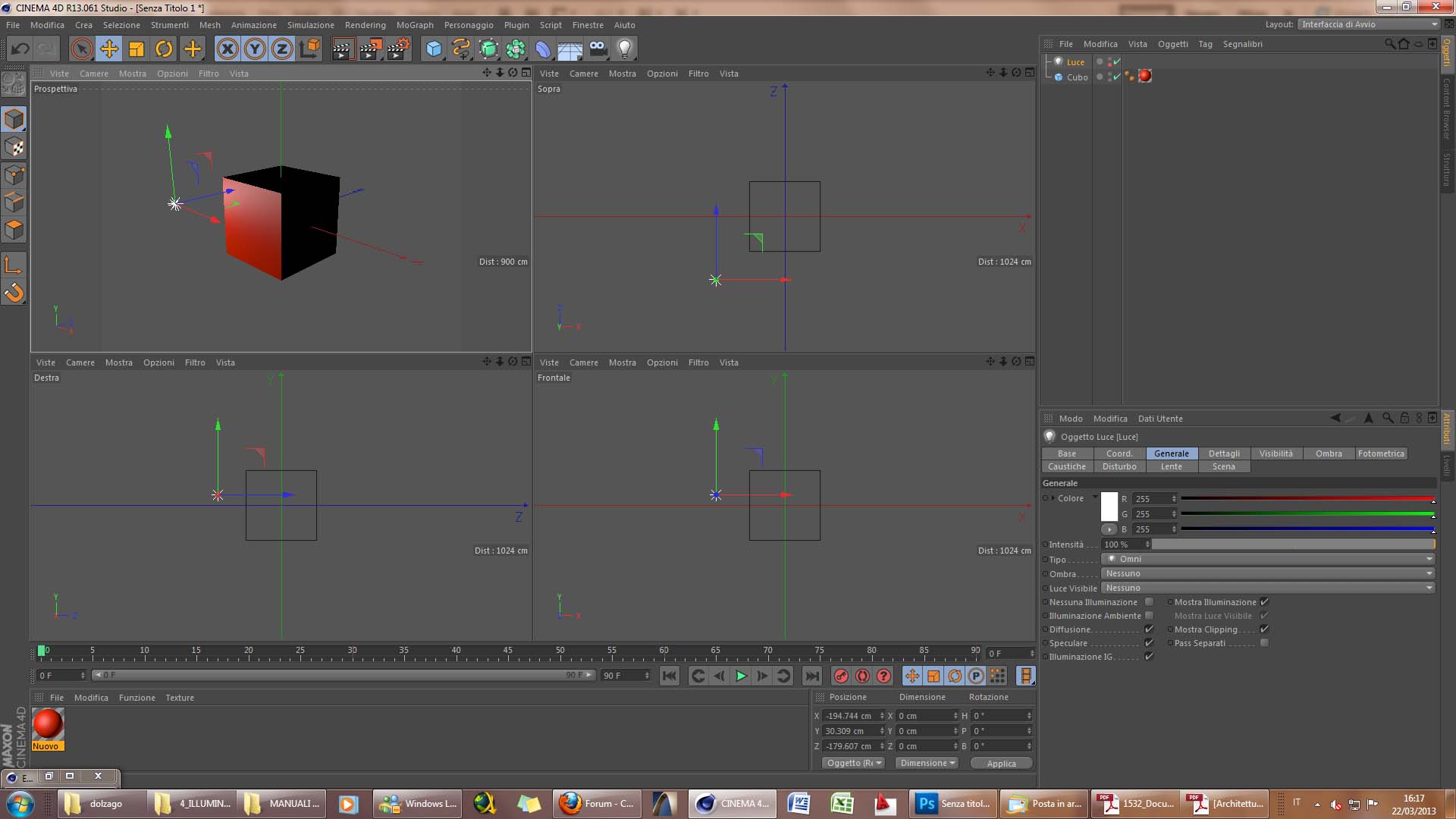

scusa, ma non vorrei sembrare brutale ma mi serve per capire un po' a che livello ti trovi con la conoscenza del sw senno' diventa effettivamente complicato : l'intensita' della luce si cambia agendo sul valore intensita', per l'appunto, che per default è 100. Se aumenti quel valore, avrai piu' luce. Ovviamente, come ti ho detto prima, e' un metodo che uso io, artigianale : nel tuo caso, in quello che hai postato, non so dove tu abbia posizionato la luce, magari e' lontana dal modello o magari non vicina alle parti che ti interessano o magari il 100% di default e' troppo poco. Queste cose le devi valutare tu, guardando il modello nelle varie viste e spostandoti questa luce "di cortesia", se cosi' la vogliamo chiamare nel modo che piu' ti e' utile.

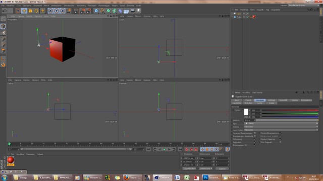

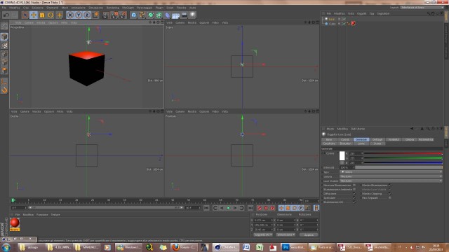

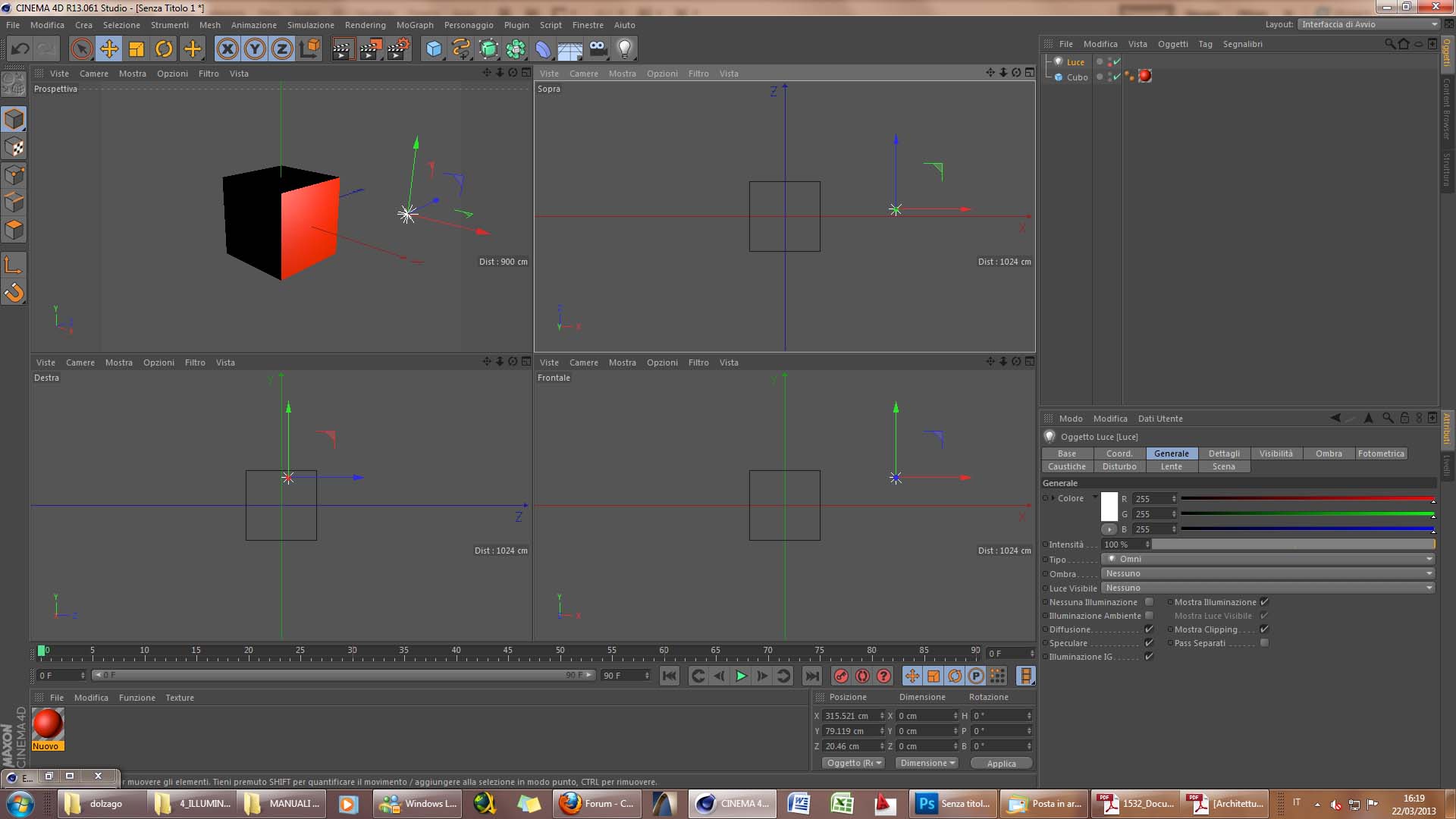

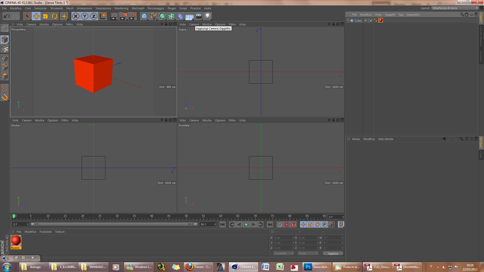

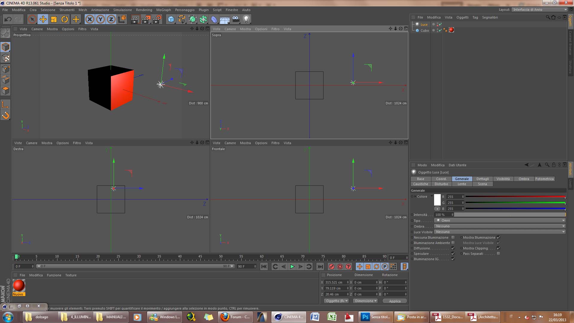

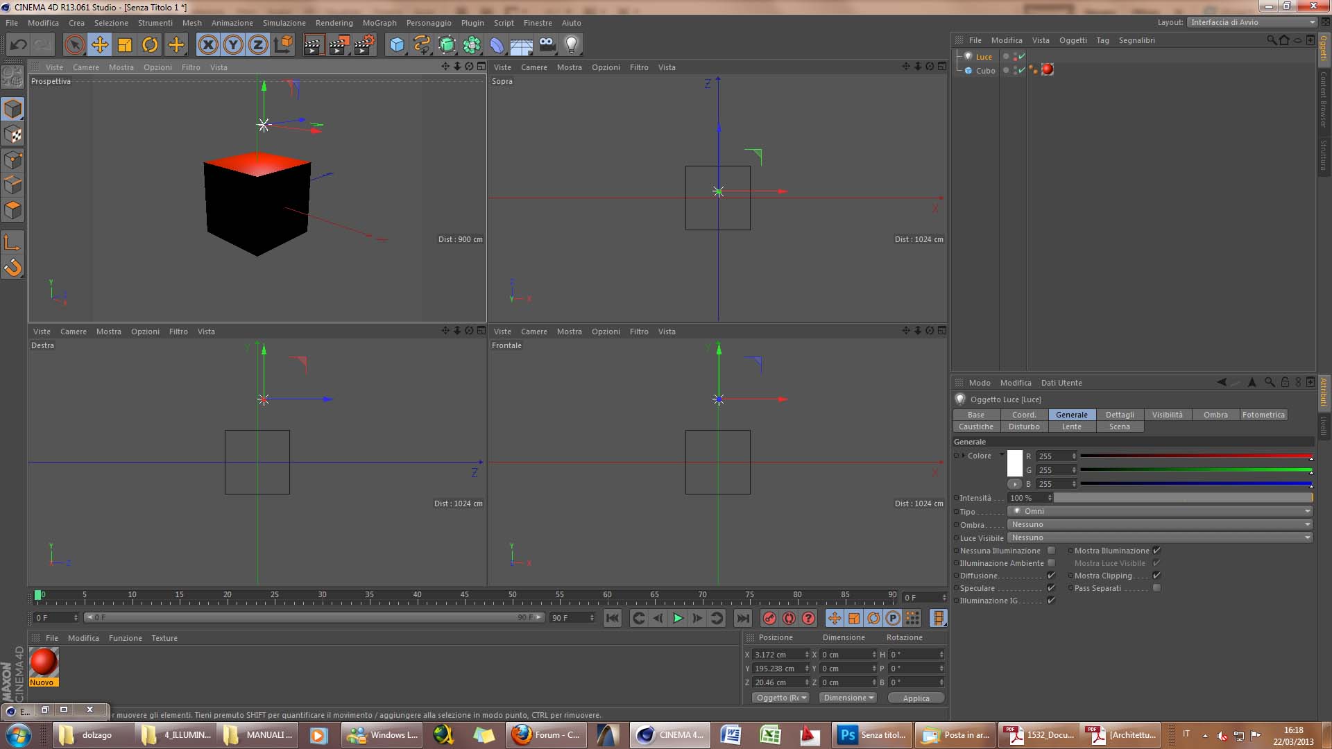

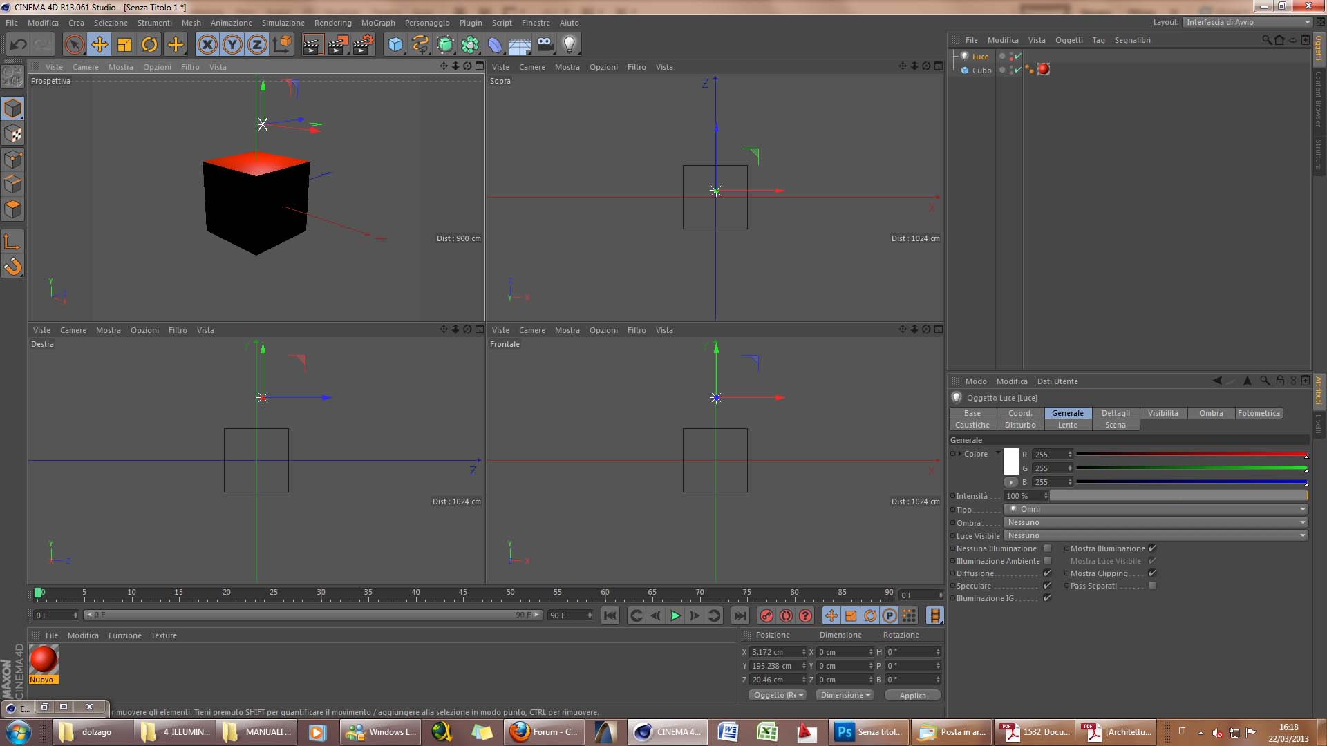

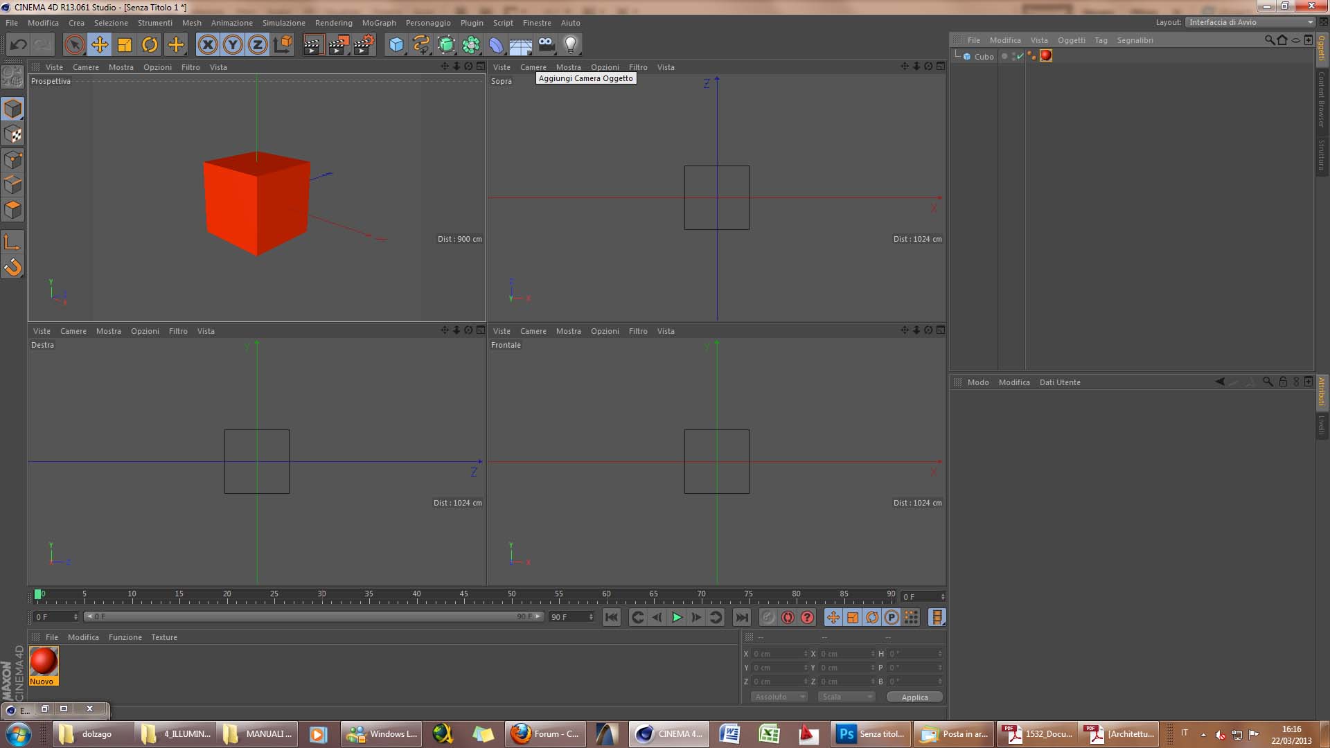

ti posto alcune immagini, fatte al volo, per spiegarmi meglio : ho messo un cubo e un materiale rosso applicato.
Nella prima immagine c'e' solo la luce di default (che in questo caso sarebbe pure sufficiente)
Nelle altre, ho inserito una luce artificiale (bada bene che in cinema, quando inserisci una luce artificiale, la luce di default si spegne automaticamente ) : il cubo diventa piu' buio ed io vi ho posizionato questa luce in punti diversi, per illuminarmi meglio questa o quella faccia. In questo caso l'intensita a 100 va bene, ma avrei potuta metterla pure a 50 o 200, dipende dalla scena in cui mi trovo, tanto non mi serve per calcolare ombre ne' verra' visualizzata nel rendering ma, come ti dicevo all'inizio, solo per vedere alcune cose in fase di modellazione o di scalatura di texture e cosi' via.
Spero di esserti stato piu' utile anche se ti consiglio di seguire bene quello che dice visualtricks perche', a seconda delle fasi di lavoro, il tipo di visualizzazione, shading, gourad, etc, e' importante conoscerlo per usare, di volta in volta, quello piu' utile.
buon lavoro.
p.s. : le immagini le ho caricate all'inverso...la prima immagine, quella senza luce artificiale, e' quella che trovi per ultimo...pardon ma sto correndo! :roll:
