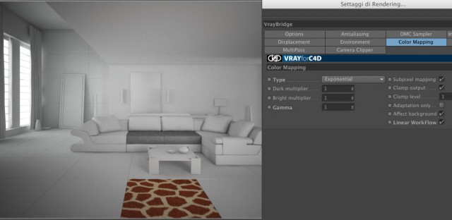

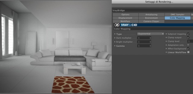

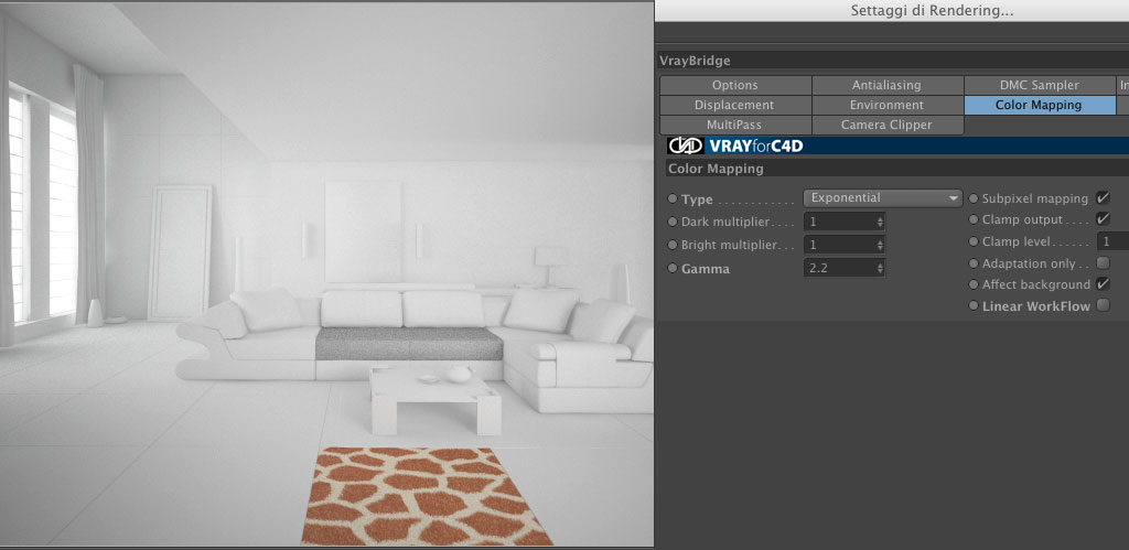

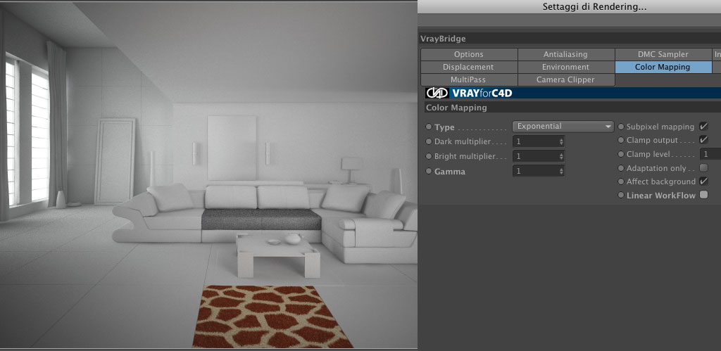

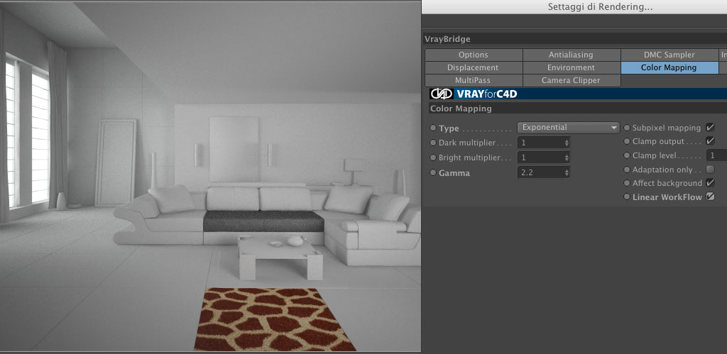

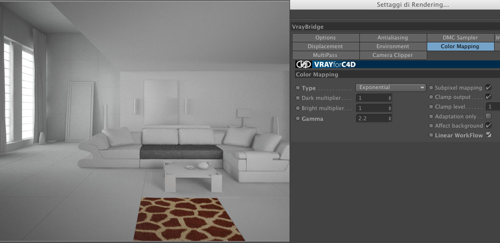

Ho acquistato di recente Vray e quello che ho fatto finora sono stati solo test e prove seguendo diversi tutorial. Ho acquistato anche le ottime "VideoPillole" e lì ho visto che quando si parla di Color Mapping viene lasciato il valore di Gamma su 1. In altri tutorial invece, e in diversi modelli che ho scaricato dal web, trovo il valore 2.2.
Non sono ancora riuscito a trovare una spiegazione che mi permetta di scegliere tra l'uno e l'altro metodo.
Lo stesso per il Linear Workflow. Non ho capito se scegliere LWF nei parametri di C4D influenza anche Vray o no, e se bisogna (e quando) scegliere LWF nel Color Mapping.
Qui ho raccolto quattro test che ho fatto con una scena scaricata dal web (le due texture sono messe a caso, solo per "vedere l'effetto che fa"):
Color Mapping - Gamma 1
Color Mapping - Gamma 2.2
Color Mapping - Gamma 1 - LWF
Color Mapping - Gamma 2.2 - LWF

Ciao,
ho fatto anche io le tue stesse prove e sinceramente, a parità di gamma 1 con il LWF attivato o non attivato, la differenza non è apprezzabile.
Portando a 2.2 il gamma, ovviamente ti schiarisce troppo l'immagine senza LWF, mentre attivando LWF, a te il risultato è simile a quello con gamma ad , mentre a me viene l'immagine slavata...
Visto che LWF è attivo di default, ho deciso di disattivarlo e lavorare a gamma 1.
Visto che qui sul forum c'è chi decisamente detta di usare il LWF con gamma a 2.2, se volesse anche esser così gentile da spiegare le motivazioni...quelle pratiche però non teoriche sui colori, monitor e bla, bla...sarebbe utile.

salva wrote: Visto che qui sul forum c'è chi decisamente detta di usare il LWF con gamma a 2.2, se volesse anche esser così gentile da spiegare le motivazioni...quelle pratiche però non teoriche sui colori, monitor e bla, bla...sarebbe utile.
Non esisto spiegazioni su questo argomento che non riguardino colori, monitor e bla bla. Se vuoi la versione corta: con LWF attivo si usa una gamma di 2.2, con LWF non attivo si lascia generalmente ad 1.
