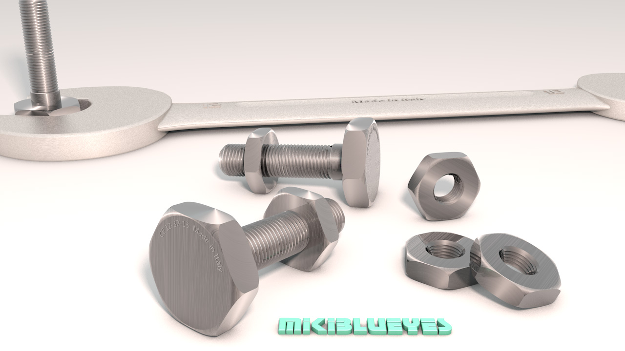

Ciao..vi posto l'immagine di una prova da me fatta...considerate che uso Cinema 4d da molto poco..mi dite che ne pensate?? consigli e/o critiche costruttive sono ben accette..

Ooooottimo lavoro!!

mikiblueyes wrote:Ciao..vi posto l'immagine di una prova da me fatta...considerate che uso Cinema 4d da molto poco..mi dite che ne pensate?? consigli e/o critiche costruttive sono ben accette..
Wow!!!! :!: Lavoro fantastico! Voglio assolutamente sapere come hai fatto!!
Complimenti!

Graziee.. :-) wow..Non mi aspettavo che piacesse...
Guarda ci ho perso un po di tempo nel capire come riuscire a fare le smussature degli angoli del bullone...
Infatti il bullone x se stesso non è difficile da realizzare,basta usare la spline n-lati e poi estruderla..il difficile era appunto la smussatura degli angoli x ottenre il piu possibile un bullone veritiero..alla fine la soluzione migliore che ho trovato è stata quella di creare una spline a forma di arco e poi con lo strumento rotazione Nurbs ho creato una sorta di semisfera che poi con lo strumento Booleana ho sottratto al bullone..ed il gioco è fatto!!!
Non so se sono riuscito a spiegarmi.. :o
cmq se hai bisogno di qlc dritta..nel mio piccolo..sai dove "trovarmi". :)

molto bello!..per renderlo ancora più realistico potresti creare un leggerissimo distacco tra il dado avvitato ed il bullone..in questo modo eviti che possa sembrare un pezzo unico prestampato..non so se sono riuscito a spiegarmi :P

grazie! :-)
se ho ben capito quello che intendi dire..in realtà lho fatto, solo che non si nota bene x via del riflesso del metallo, infatti se osservi il dado alla sinistra vedrai che cè una sorta di smussatura interna..
