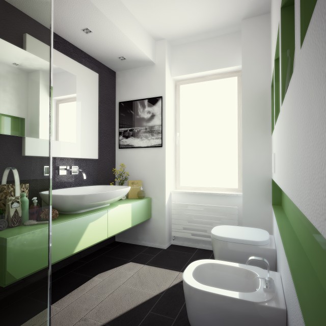

Buongiorno a tutti, ho realizzato questo bagno ma a mio parere manca di realismo..come al solito chiedo i vostri " illuminanti " consigli..
Un'altra cosa, non riesco ad eliminare quell'effetto tondeggiante sul vetro della doccia in basso..si elimina solo portando a 99% lo speculare e il refelection del materiale vetro,ma così perdo i riflessi sul vetro..che fare ?? :(
Settaggi
Physical sun + sky
Area portal light alla finestra
color mapping exponential 1-1-2.2 linear workflow e affect background
Physical camera 150-8-40
Adaptive dmc 1-4
grazie ;)

Re: bagno v-ray manca realismo
Post by enzo_87 »
rieccolo... :)

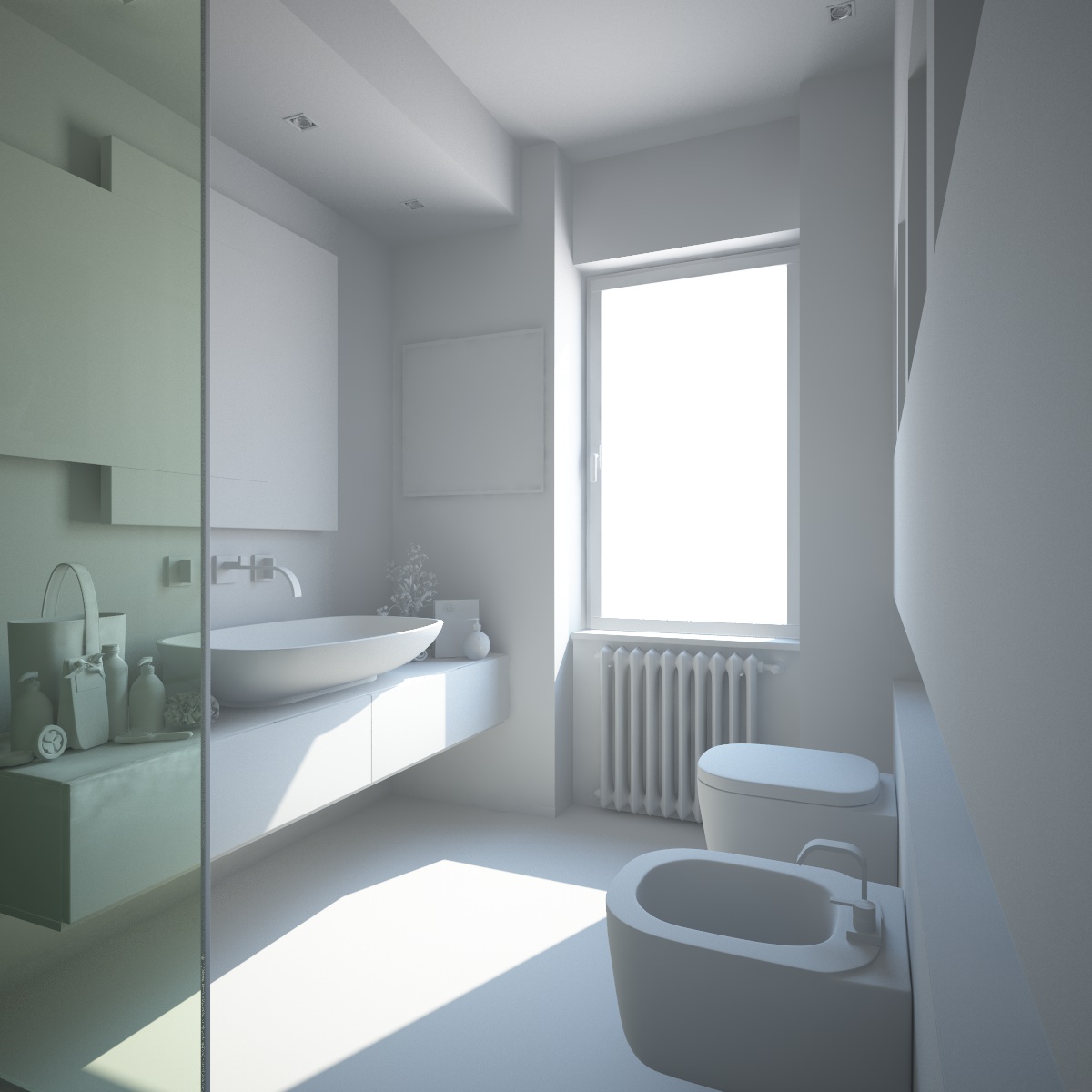

innanzitutto, come al solito, posta anche una scena senza materiali...in modo che possiamo vedere anche a monte il da farsi.
comunque, così, a prima vista, che stona è il materiale del pavimento.
piccola curiosità: sanitari sospesi e fin qui va bene....maaaaaaa...la "pucci" dov'é? e tubazioni? come fanno a passare se c'è il ripiano nel muro?
non capisco cosa vuoi dire con effetto tondeggiante...ma potrebbe essere la distorione della rifrazione o della camera (a seconda di quello a cui fai riferimento)

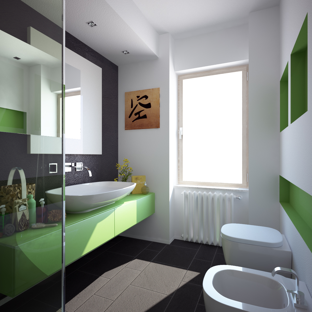

il muro è stato spessorato per creare quelle piccole nicchie,che come vedo non sono molto profonde...scusa ma cos'è la pucci ? :o
l'effetto tondeggiante è un problema di valori di specular e reflection... :-((
grassie

ah !! :idea: mi hai beccato subito..in effetti dovevo metterlo ma non ne ho ancora trovato uno decente..
se confronti le due immagini vedrai che in basso a sinistra, nella seconda, non c'è quello specie di alone rotondo

ecco dopo ritocco in ps... :nono

Diciamo che ci devi andare piano con le regolazioni.... :roll:
Le texture hanno un bump assurdo, muri con brugnolosità gigante e piastrelle che averle sotto i piedi muori di solletico...
Prova ad aumentare le ripetizioni dei disturbi (se quelli danno il bump), contrasta meglio i cromati e se mi permetti un'altra cosa
non usare un sole ma metti una infinite light ma senza attivare sun e sky, la regoli mooooooolto meglio, non ti invade tutto di giallo, la puoi colorare a tuo piacimento per portare dentro più "sole" o più "cielo" a seconda del colore che gli dai....
Te lo dico xchè il total white non mi pare poi male.... hai usato un exponential 1-1-1 ??

ok provo seguendo i tuoi consigli.
Ho usato exponential 1-1-2.2 con linear workflow attivato :)

metti 1-1-1, leva linear work e se necessario regola lo shutter speed della camera per aumentare o diminuire la luce
le luci area prova a dare un 3/5% di azzurro SE metti l'infinity senza sun e sky.
