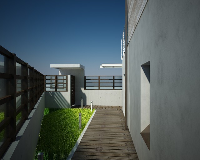

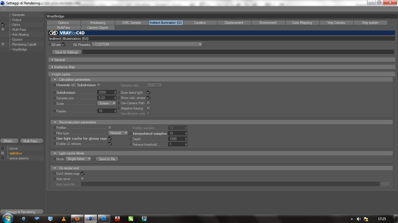

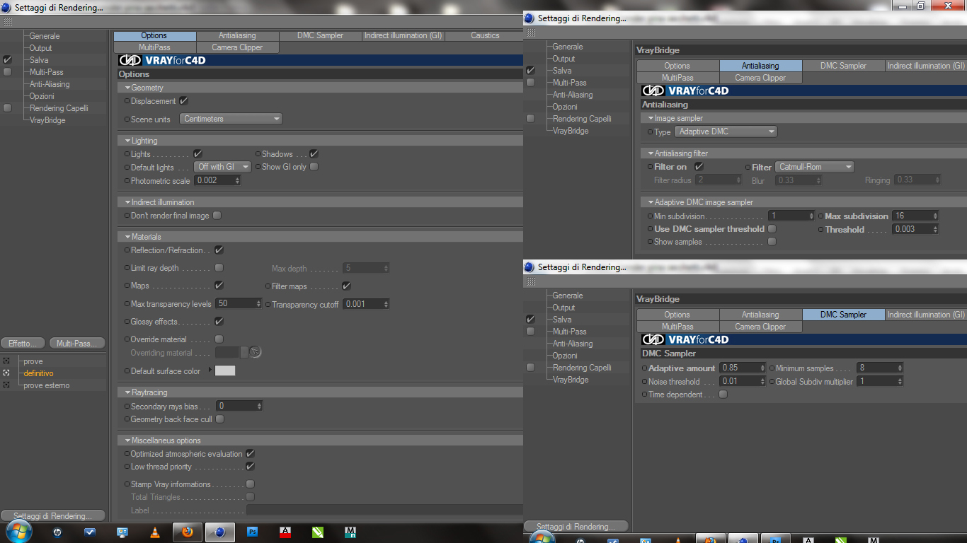

Salve è da un pò che volevo postare qualche rendering per chiedervi qulache consiglio, ma sono stato sempre un pò timoroso data la mia poca esperienza con c4d+vray. Ho sempre vistato il forum per cercare di migliorarmi. Ho un problema in questo rendering che posto nn so da cosa dipenda, qualcuno potrebbe gentilmente aiutarmi???
Grazie milleee

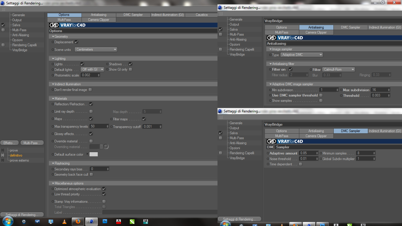

ciao, potresti evidenziare sul render qual è esattamente il tuo problema?
comunque i settaggi sono normali, a parte secondo me le max subdivision dell'AA che 16 sono esagerate. puoi tranquillamente dimezzarle e anche meno, senza notare differenze.

ciao e grazie della ris, tipo dove c'è la finestra l'ombra ha della 'chiazze' strane?

considerando la posizione del sole, quell'ombra ha qualcosa che non va, anche se coì a occhio mi sembra più un problema di materiale.
fai attenzione anche all'erba che hai fatto con hair: nell'angolo del muretto fa delle cose strane, probabilmente perché il poligono su cui l'hai fatta crescere non è suddiviso in maniera regolare.

non so forse ho esagerato con il bump del materiale?cmq per fare il rendering il pc ha impiegato circa 6 ore! come potrei diminuire un pò i tempi?

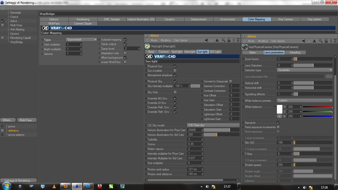

Post by autumnkeys »

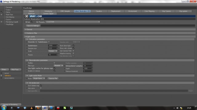

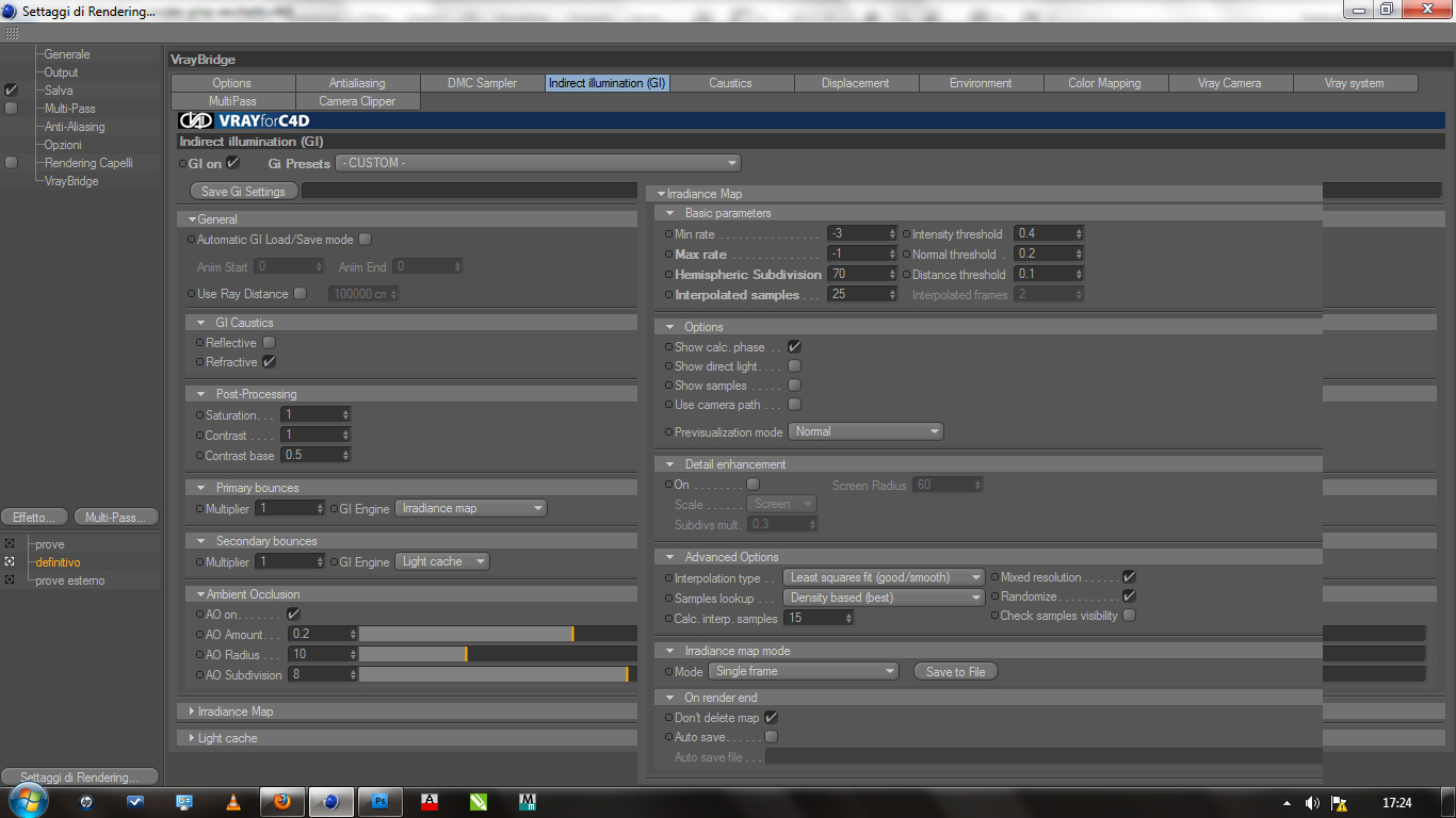

prova a cambiare materiale, mettendo un normale colore nel diffuse e basta, poi vedi se te lo fa ancora.
per i settaggi, come ti dicevo, porta le max subdivision dell'AA a 4 e attiva "use DMC sampler threshold". poi nel DMC sampler setti il "noise threshold" a 0,005.
inoltre, per i secondary bounces, attiva "override LC subdivision" e settala a 1/2, "depth" settala a 100.
per quanto riguarda i "passes", devono corrispondere al numero dei thread della tua CPU, cioé i quadratini che vedi muoversi quando renderizzi. a meno che tu non abbia un 8-core, dovresti cambiare il settaggio. ad esempio, un quad core duo sono 8 passes, un hexa core duo sono 12 passes, un vecchio core duo sono 2 passes, ecc.
non andrei a toccare nient'altro per ora.
al di là di questo, ti consiglio di lavorare in "linear workflow" (menu color mapping), previo il fatto di sapere cos'è e che differenze ti dà.

Post by piero2410 »
ciao ho fatto una prova e togliendo il bump dal materiale nn si vedono più quelle macchie, ho impostato i valori che mi hai detto.
