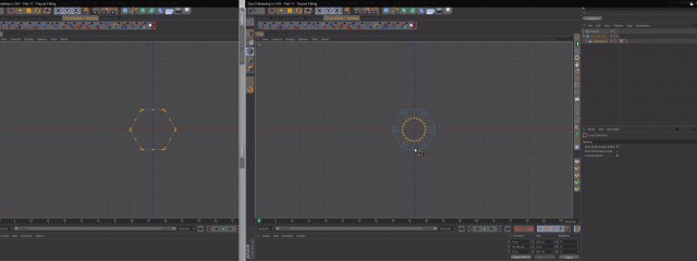

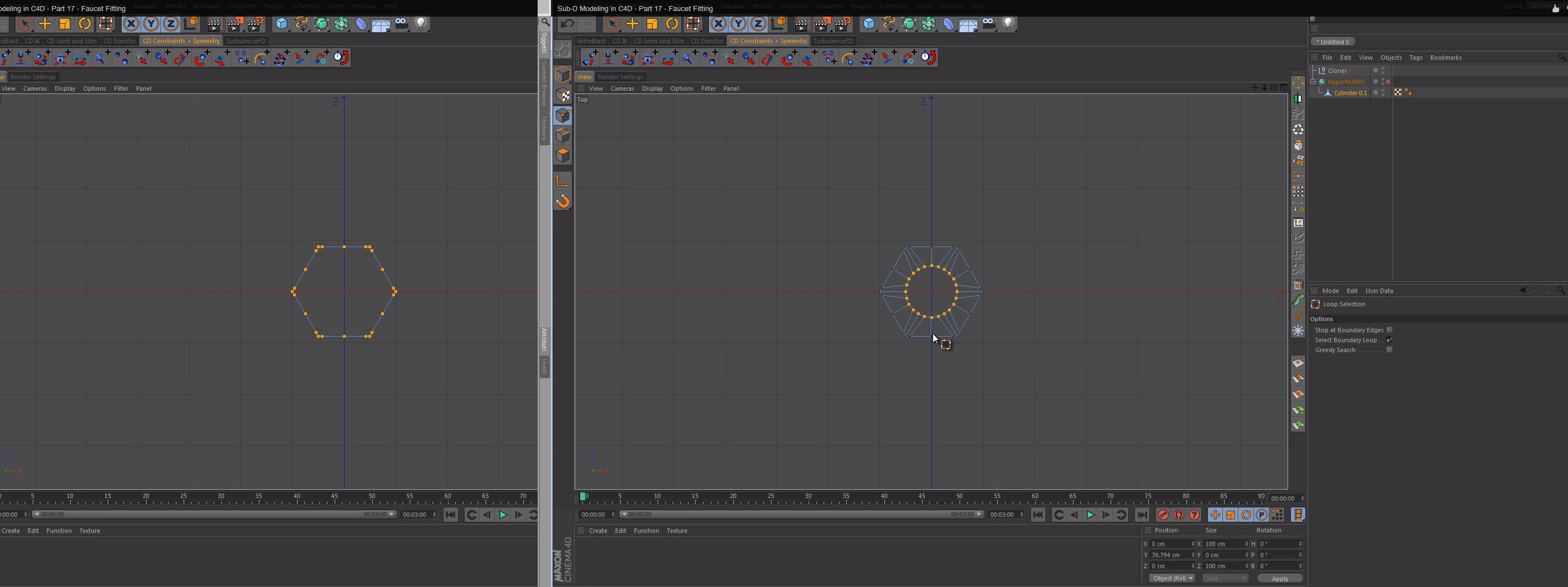

stavo cercando su You Tube qualche tutorial su cinema 4d e mi sono imbattuto in questo video
http://www.youtube.com/watch?v=pXV_72kwnVk
Per farla breve fa vedere come fare un bullone esagonale con la testa arrotondata, pur essendo in inglese mi sembra di aver capito che si utilizza uno script chiamato " Point to circle ".
Si vede una forma esagonale che si trasforma in un cerchio............. se avete voglia e tempo di vedere il video si capice molto meglio quello che intendo dire!!!

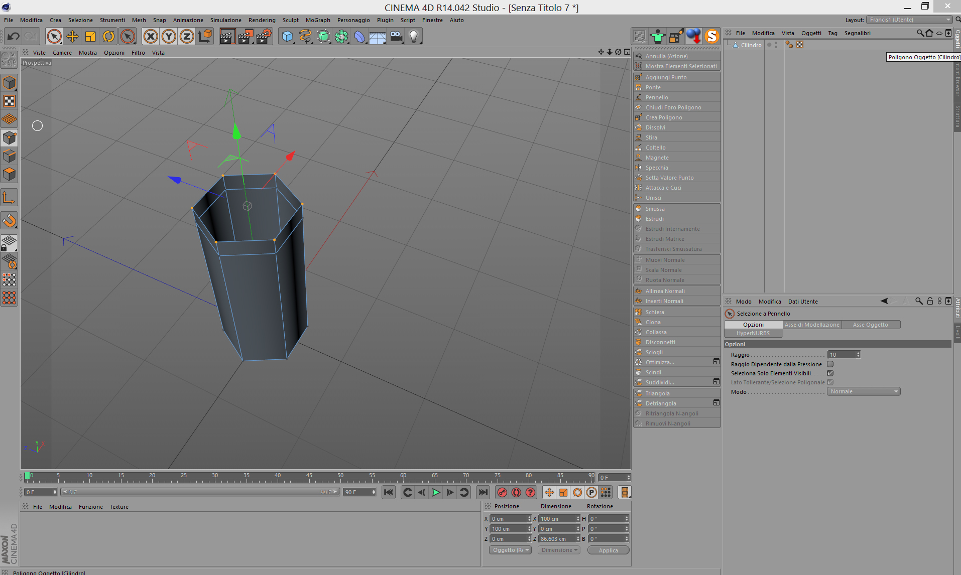

Ho provato a scaricare lo script da questo sito e ad installarli ( https://www.vertex-pusher.com/HomePSR/V ... set_V2.zip ) e fare alcune prove.
Se creo un piano e seleziono dei punti lo script funziona, ma se cerco di ricreare una situazione simile al video lo script non dà nessun risultato come si vede nell'immagine.
Spero di essere stato il più chiaro possibile, anche se ne dubito............. qualche d'uno sa dirmi dove sbaglio?

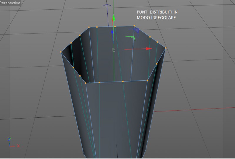

Re: Point to circle
Lo script funziona quando i punti nonformano un quadrato/esagono/ottagono/decagono/ecc.
Prova a renderla irregolare e vedi che funge....
Re: Point to circle
Nel video si vede un forma esagonale composta da più punti, selezionandoli e applicando "Point to Circle " questi si dispongono in forma circolare.
Non ho capito come hanno fatto!!!!!

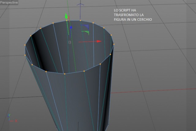

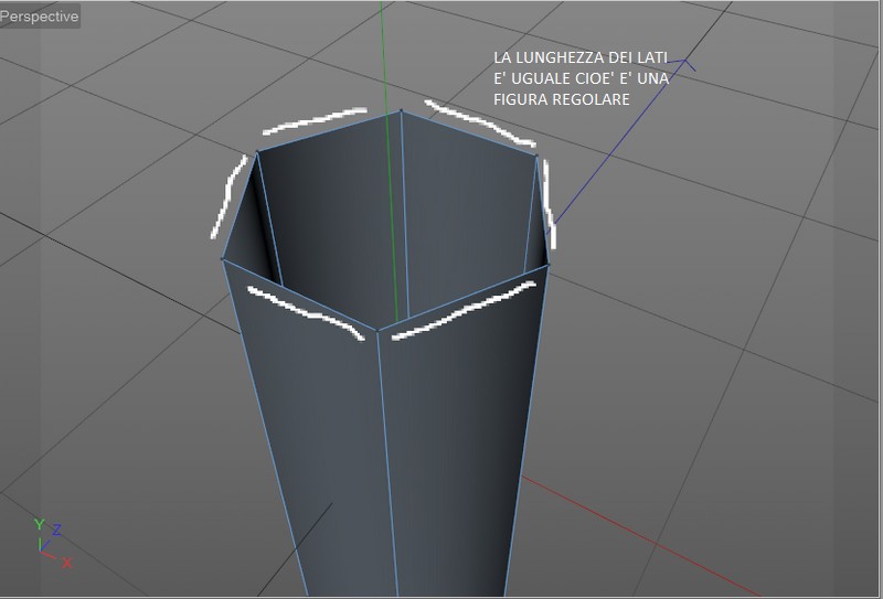

Re: Point to circle
Ma il tipo del videotutorial non ha fatto niente!. La piegazione l'ha data Fofo: se hai una figura geometrica regolare (la distanza da un vetice ad un'altro è sempre uguale: nozione di geometriaNel video si vede un forma esagonale composta da più punti, selezionandoli e applicando "Point to Circle " questi si dispongono in forma circolare.
Se una figura geometrica ha punti equidistanti lo script non funziona perchè per trasformarla in un cerchio basta una Hypernurbs, quindi che senso avrebbe avuto inventare uno script per una cosa che c'è già?
Re: Point to circle
In altre parole lo script non fa altro che leggere quanti punti hai e metterli ad uguale distanza da un punto centrale.
Tu hai già 6 punti ad uguale distanza dal centro perciò non funziona, cioè funziona pure ma non vedi differenza tra prima e dopo...
