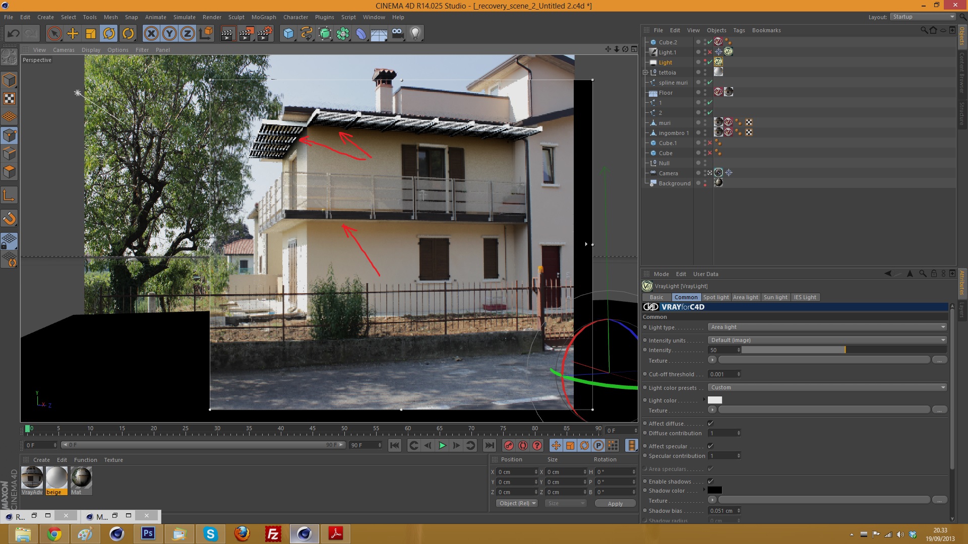

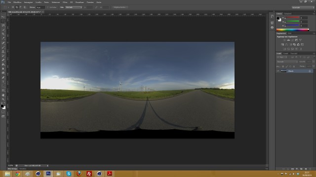

mi sono creato la scena da inserire, messo la dome light. inserita la hdri che rappresenta la giornata soleggiata....ma ahimè le ombre non tornano.
non tanto come direzione ma come intensità...troppo scure rispetto all'immagine.
so che per renderle più morbide si devono aumentare le suddivisioni...ma ecco, per il "colore", o meglio, la densità?
allego alcuni settaggi e l'hdri usata(140 mb circa)
