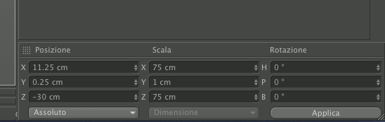

Ho un pavimento con una texture cubica, 75x75 cm, seleziono gli strumenti Texture e Asse Oggetto.
Se cerco di spostare la texture manualmente, usando la misura impostata in Settaggi Modellazione -> Quantizza = 5cm, non riesco ad ottenere quello spostamento. La texture si muove solo di valori diminuiti del 75%, quindi 3,75 - 7,5, 11,25...
Se lascio lo spostamento a 10cm ottengo movimenti di 7,5, 15, 22,5...
Probabilmente perché quando seleziono Asse Oggetto compare "Scala" 75cm al posto di 100% che leggevo prima.
Mi sembrava di aver risolto questo problema tempo fa ma non ricordo più in che modo.

Trovato!, scusatemi per aver inviato un messaggio senza prima aver provato tutte le opzioni.
Per avere lo spostamento desiderato devo selezionare anche Sistema Coordinate Assolute invece di Oggetto (Il mondo e non il cubo)
