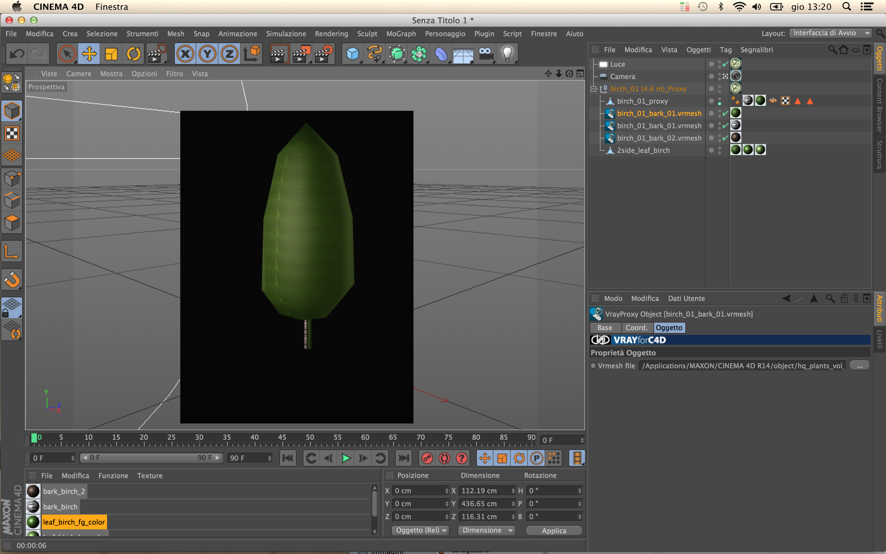

Non si creano le foglie...i rami e tutti i particolari....ti allego un immagine di quello che vedo...forse riesci ad aiutarmi!

Dovresti e potresti aiutarti da sola :) :) :) . Guarda bene: non vedi che la geometria della pianta ha il "pallino" sul verde? Mettilo sul rosso e vedrai che sai ricaricato i files .vrmesh correttamente una volta lanciato il rendering la pianta la vedi..............

Eh invece no...quando ho inserito la pianta il pallino era rosso e non si vedeva nulla...ora l'ho impostato sul verde e si vede la geometria... :(

Quelle piante, vado sempre a memoria, vanno usate esattamente come sono, cioè, una volta selezionata la pianta dal Content Browser, ha già il "pallino" rosso selezionato di default ed è giusto che sia così: la geometria di riferimento (che è low poly) non si deve vedere ovviamente nel rendering. Basta semplicemente ricaricare, se necessario, i files .vrmesh e lanciare il rendering. Nel Viewport li vedi "strani" con la geometria low poly, ma nel rendering no, devi vedere la pianta. Prova anche ad attivare anche l'altro "pallino" rosso, spegnere la geometria insomma. Sicura di aver caricato i files .vrmesh giusti? Quelli di Vray se usi Vray, quelli di AR se usi AR? Sicura di aver attivato Vray come motore? Sicura di aver caricato i files .vrmesh giusti per la pianta che hai selezionato?

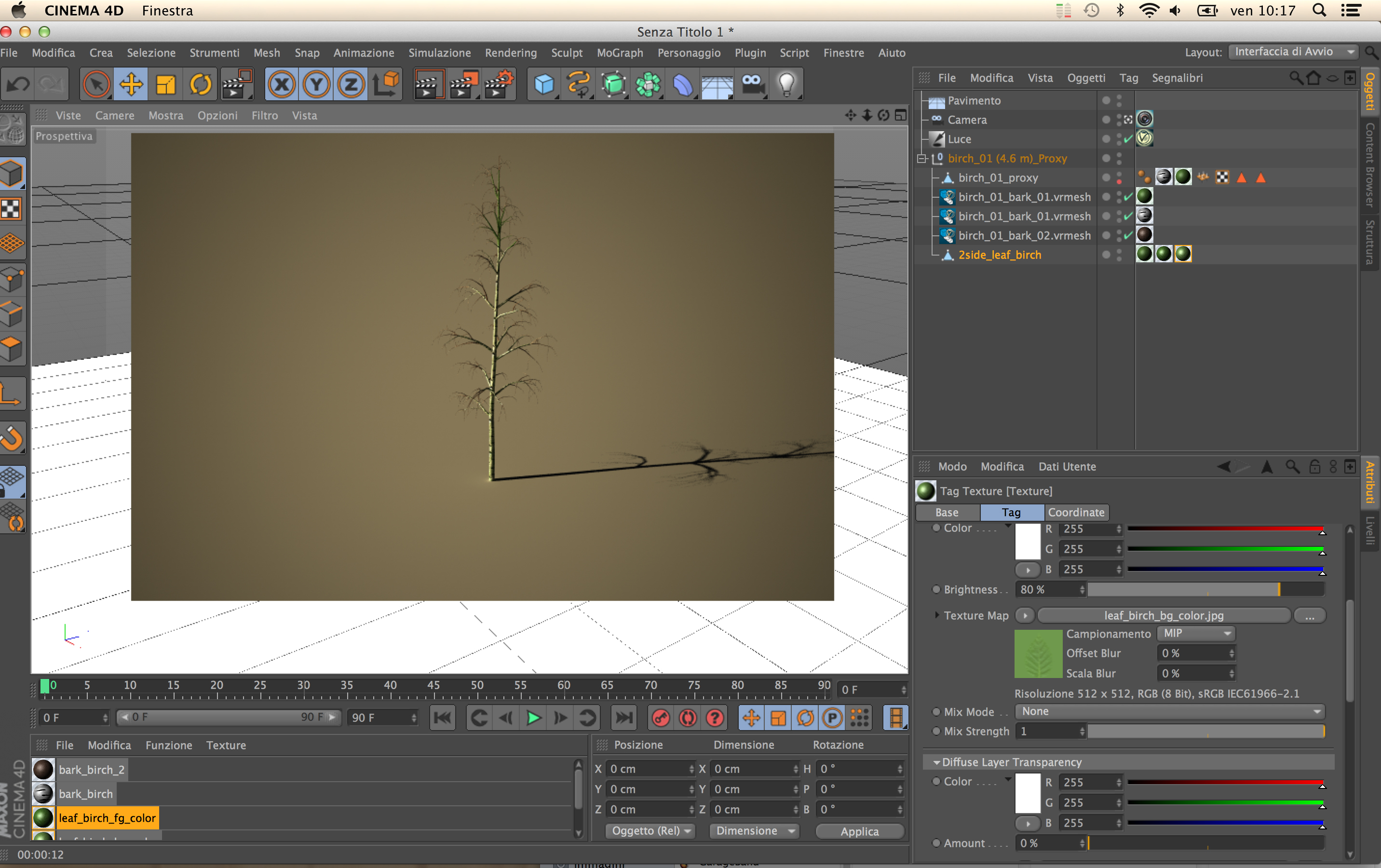

AAAAALT! noto che non ci sono le foglie.... :o L' albero è spoglio!!! :shock:
Ho pensato così di ricaricare anche le tex delle foglie...non si sa mai...niente....l'albero viene spoglio!!!
ti posto l'immagine...hai una soluzione per questo?

CE L'HO FATTA!!! Per le foglie sbagliavo il percorso...è un casino quel hq plant...ha la cartella tex...ma nella cartella object c'è sia la proxy che un'altra cartella con scritto vray...apri e toh..tutte le cartelle con i materiali divisi per albero!!! :roll:

Per le foglie: strano, perchè se hai ricaricato i files .vrmesh anche delle foglie non dovrebbe esserci questo problema. Nella tua pianta ci sono 3 files .vrmesh: controlla che tu li abbia caricati giusti. Dopodichè controlla che quando hai ricaricato le textures delle foglie (operazione cmq che non dovrebbe essere necessaria) inavvertitamente non hai caricato le textures nei canali sbagliati (esempio: nel canale Color la texture che và nel canale Alpha o qualcosa di simile).
