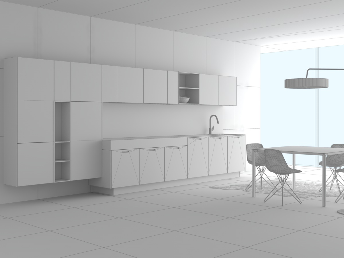

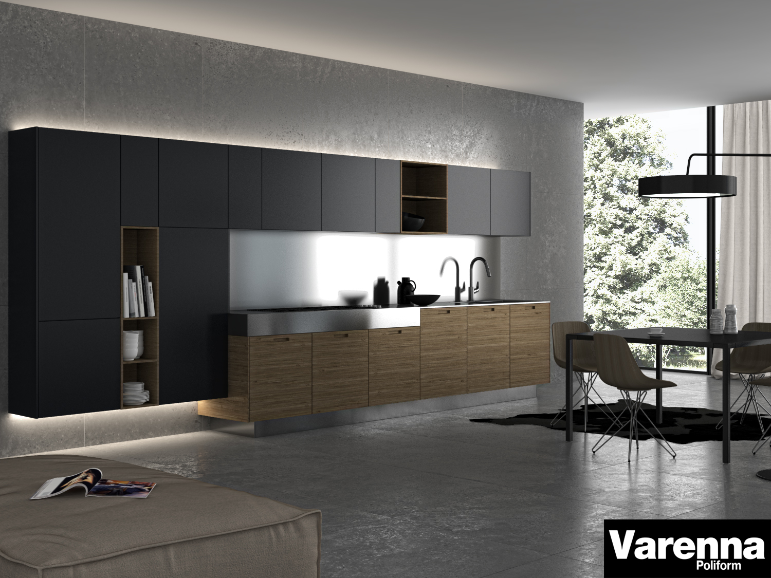

Ciao a tutti.
Ho cercato di riprodurre un'immagine vista sul sito Varenna Poliform, con l'intenzione di utilizzare il nuovo DR. Per cui ho utilizzato i nuovi shader di vray, con non poche difficoltà.
Le sedie, il pouff ed i libri e vasi sul tavolo non sono stati modellati da me.
In seguito realizzerò altre immagini, per cui attendo vostre critiche e suggerimenti per migliorare.

avalon
Posts: 248
Joined: Sat Nov 13, 2004 11:02 am
Location: Pescara
Re: test vray 1.8.1 - Cucina Varenna
Post by avalon »
Dimenticavo : per l'illuminazione ho utilizzato esclusivamente luci area.

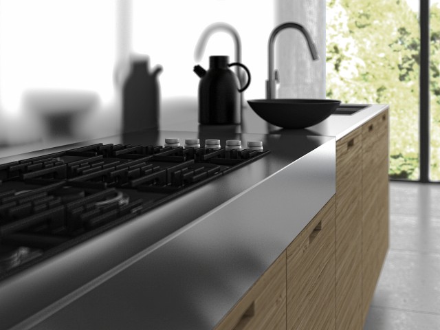

Post by avalon »
In attesa di un vostro giudizio e/o consigliocontinuo nel test.
Ho notato che rispetto alla vecchia versione avere una pulizia nell'immagine, soprattutto nel glossiness, è molto più complicato :? . Ho dovuto utilizzare valori molto elevati per raggiungere un risultato che non mi soddisfa ancora ( il close up postato probabilmente pecca per via delle suddivisioni del dof e non per quest'ultima considerazione ).
Resto in attesa dei vostri utilissimi consigli.
Marcok
Posts: 271
Joined: Wed Jul 28, 2010 4:08 pm
Location: Torino
Post by Marcok »
Bello! Seguo volentieri!
Quando parli di complicazioni nell'arrivare ad un'immagine pulita intendi solo sotto il punto di vista dei materiali oppure anche con la grana delle luci e delle loro ombre? Perchè io ho notato che lasciando impostato l'Antialiasing sui valori di default (togliendo il filtro Area, ma lasciando le subdivision a min 1 e max 32) soprattutto nelle scene notturne per togliere la grana ci vanno subdivision delle luci molto molto alte! Alcune volte addirittura risolvo reimpostando i valori di Antialiasing a min 1 e max 8 :roll:
avalon
Posts: 248
Location: Pescara
Post by avalon »
Ciao Marcok,
guarda ho notato che sia per le subdivision delle luci e sia per quelle dei materiali, per arrivare a qualità accettabile bisogna tirarle su a valori che con la vecchia versione non avevo mai raggiunto. Ora non saprei, probabilmente sbaglio qualcosa, ma non riesco ad avere una pulizia estrema. Qui ho tenuto l' AA di default con min 1 e max 32. Ho provato con vari filtri, ma la situazione non varia molto. Provo come hai detto tu e riporto le max a 8....... :roll:

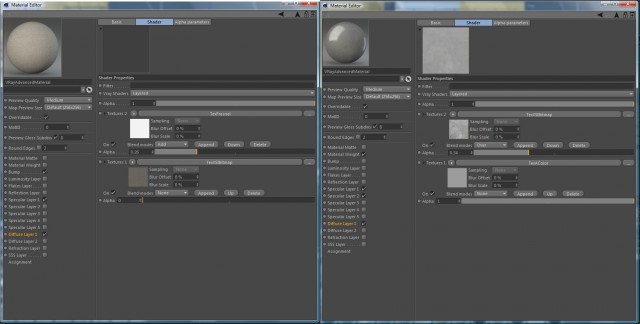

giuliovasa79
Posts: 202
Joined: Fri Feb 05, 2010 1:20 pm
Post by giuliovasa79 »
immaginavo, stessa cosa per me, subdivision elevatissime, speriamo a breve risolvano il problema, altrimenti è inutile alleggerire i tempi di calcolo con il DR.
Ti trovi bene con il layered shader? io sinceramente al momento riscontro notevoli problemi, ce la faresti a postare uno screenshot di come lo usi o zippare un materiale? giusto per capire se svolgo il giusto procedimento.. sempre se non ti scoccia ovviamente.
avalon
Posts: 248
Location: Pescara
Post by avalon »
Ma guarda per ora lo sto utilizzando in modo molto basic..... allego lo screenshot di due materiali ( stoffa e pavimento ).
Comunque si, c'è da fare molto lavoro in più ( a mio parere ), sicuramente è una questione di abitudine.....
