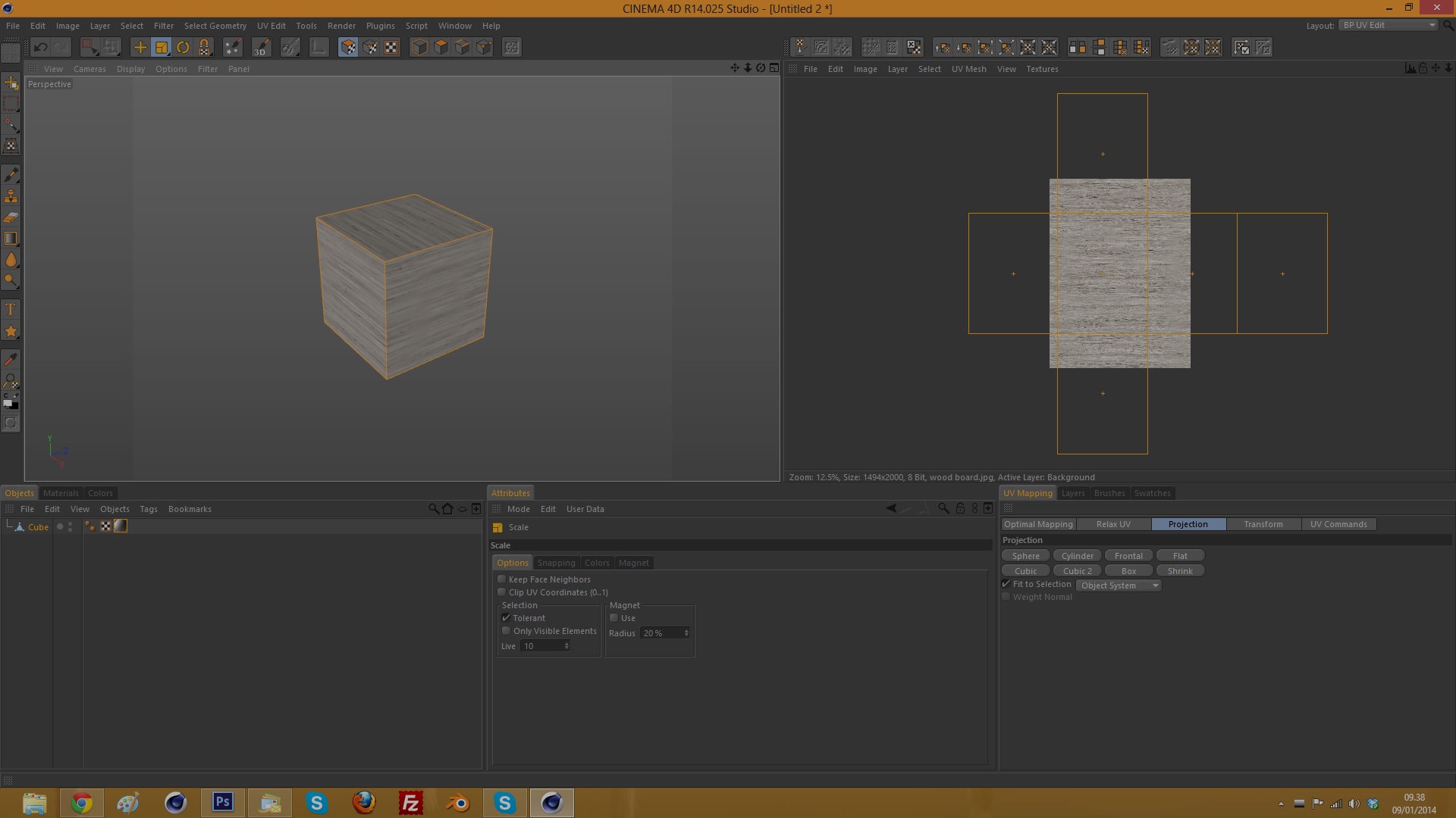

enzo_87
Posts: 1824
Re: bodypaint e dimensione texture
Post by enzo_87 »
come vedi, la dimensione della mesh supera la dimensione della texture, però non ci sono buchi sull'oggetto...è comunque tutto ricoperto

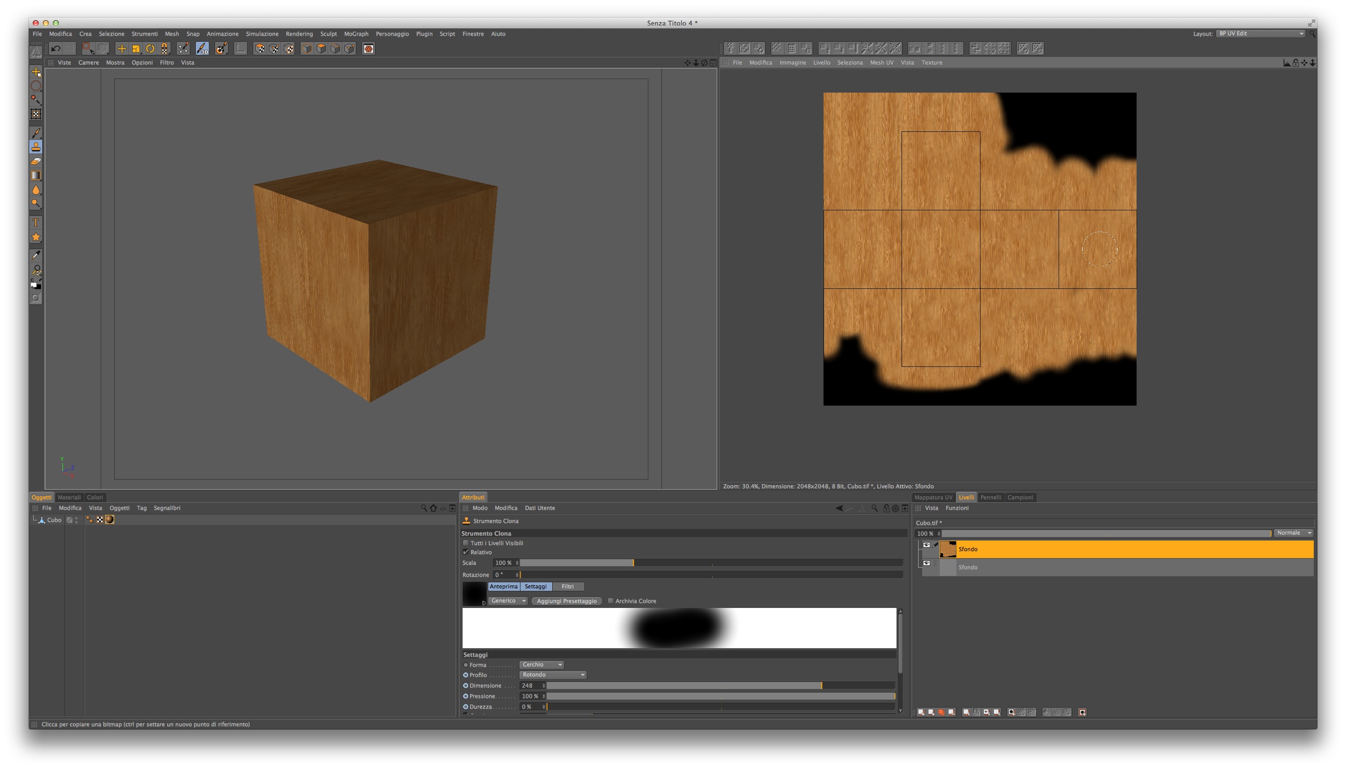

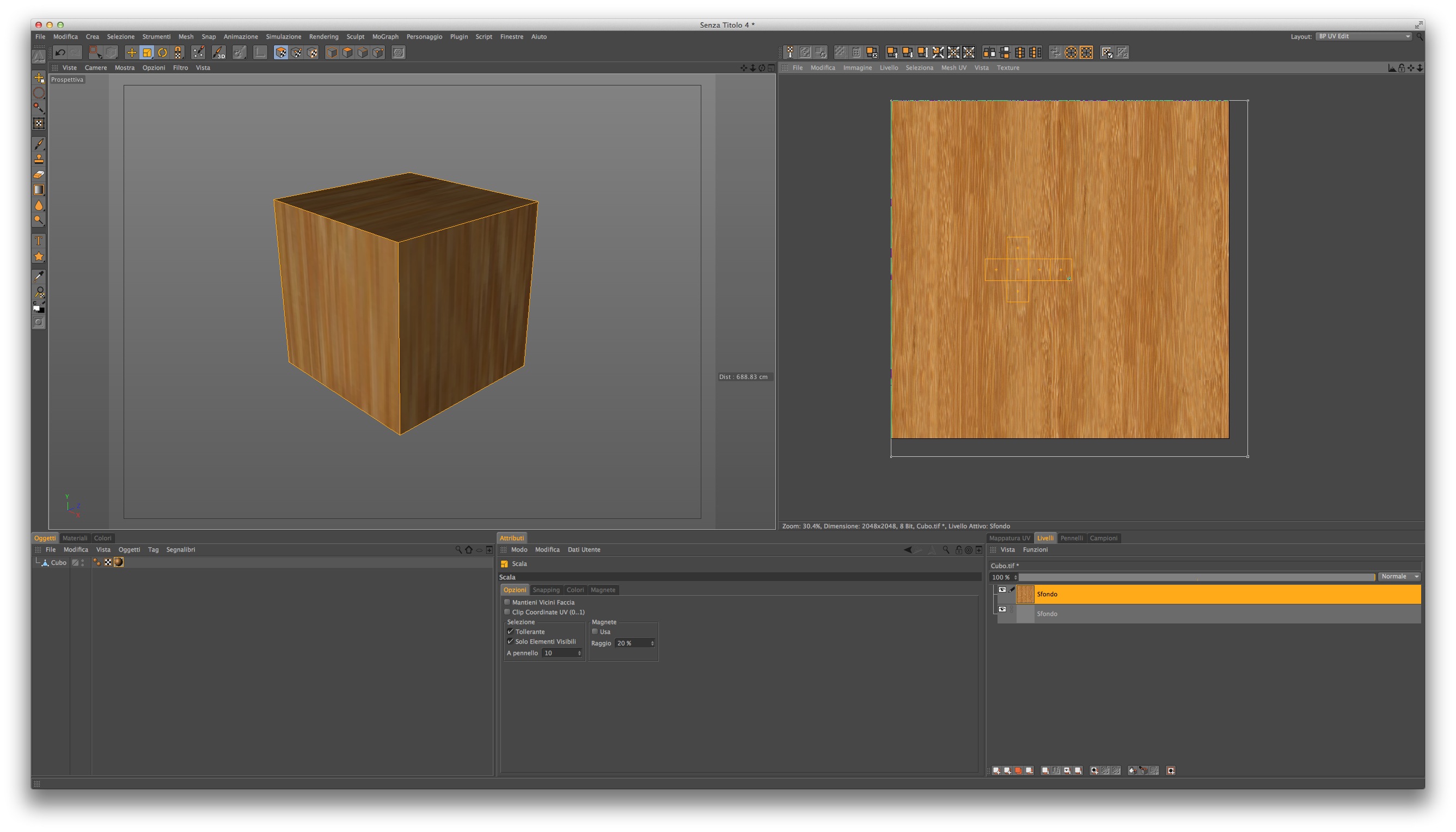

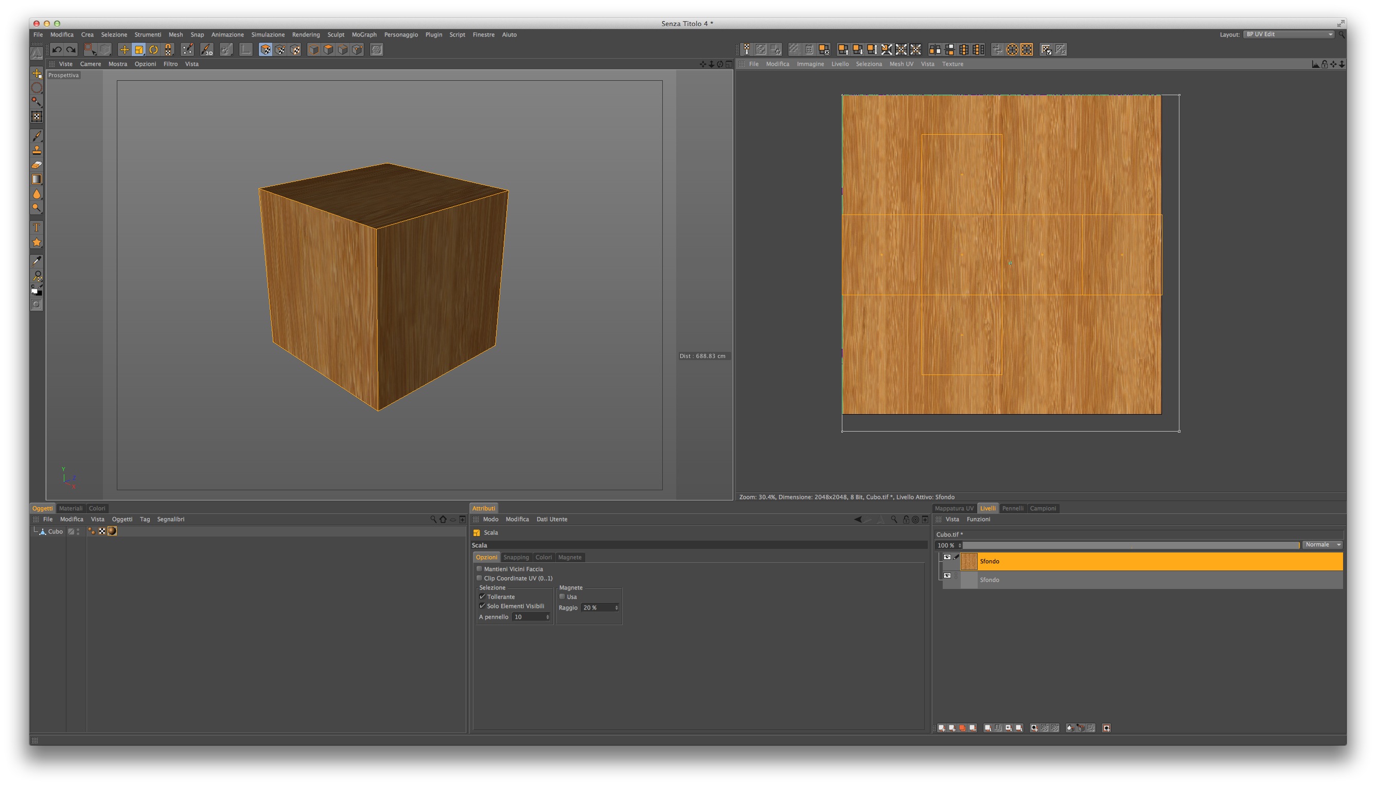

si cmq si, oltre quella tela c'è la ripetizione della texture.
x correttezza, la tua mappatura così è errata, dovresti far entrare tutte le facce dentro la tela, in modo da poter "dipingere" e riempirle tutte con texture.
scalando le uv ovviamente, se non cambi la dimensione della texture (e non della tela) si ingrandiscono le venature, perchè la stessa immagine "ferma" viene applicata ad un area più piccola.
Dovresti quindi farlo in un programma di fotoritocco, come PS. Ti crei un pattern e lo ripeti oppure cloni manualmente la texture, cosa che in realtà puoi fare direttamente in bodypaint. Diciamo che la sua forza, per quanto sia rimasto un po' indietro, è proprio che è molto simile a photoshop nel suo utilizzo, la gestione dei pennelli, dei livelli.

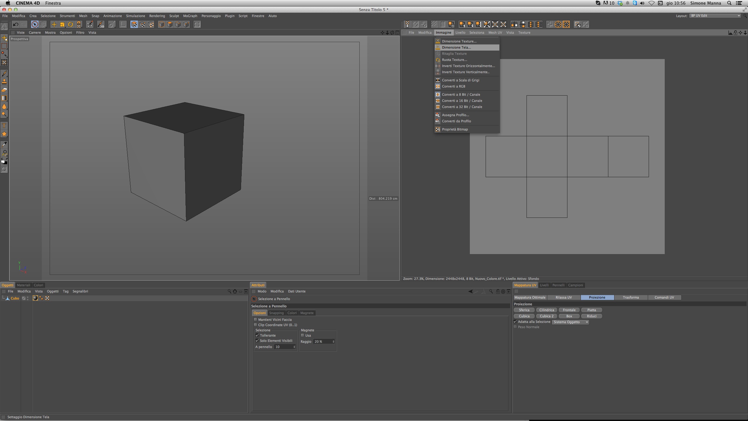

sia se usi il wizard che se lo fai manualmente dovrai inserire una dimensione della tela (nel wizard di default è di 1024 mi pare)
in questo video che ho postato proprio sta mattina a un altro utente ho fatto i passaggi che faccio di solito in BP, se possono esserti utili (almeno x la creazione della texture e la dimensione)
http://youtu.be/wFzLMHG4iMU?t=1m3s
la tela la puoi aumentare o dal comando "dimensione tela" (vedi screenshot) oppure lo fai in ps, mantenendo le proporzioni. se hai una texture da 1024, la porti al doppio in 's a 2048, hai più pixel ma la posizione dell'uv è la stessa, così hai più pixel nella stessa "area" (spero di essermi spiegato bene)
