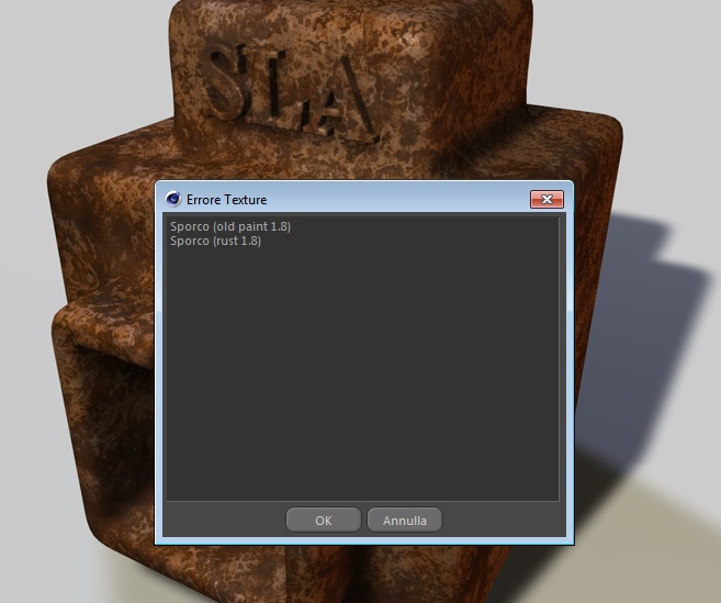

qualcuno ha idea cosa poss essere?
mi è stata aggiornata la release da 11 a 13 e da allora, con certi materiali, mi vien fuori sto problema.

quell'errore appare quando per qualche motivo non trova più l'immagine della texture nel percorso assegnato a questa all'interno di un materiale, e succede in tutte le versioni di cinema4d di cui ho memoria.
in questo caso non trova più la texture denominata "sporco" contenuta nei materiali "old paint 1.8" e "rust 1.8".
il render dovrebbe comunque partire e funzionare correttamente, ma senza utilizzare questa texture, perché non la trova più.
dovresti risolvere riassegnandola all'interno del materiale.

Non è una texture era l'antenato dell'Ambient Occlusion, sostituito da quest'ultimo a partire dalla v9.5!
I materiali Noctua sono un po' vecchiotti!
Dove lo trovi sostituiscilo con l'AO!

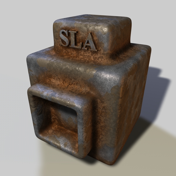

Ok questo è sostituendo Sporco con AO e portando il contrasto di quest'ultimo a 100% e il raggio massimo a 50 cm.

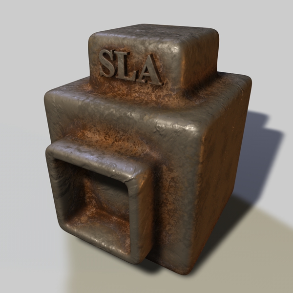

Poi puoi ottenere diversi effetti variando altro: qui ad esempio ho invertito il Colore dell'AO settandolo da Bianco a Nero nel Canale Alpha del materiale old paint 1.8, sempre tenendo il contrasto a 100% e il raggio massimo a 50 cm.
