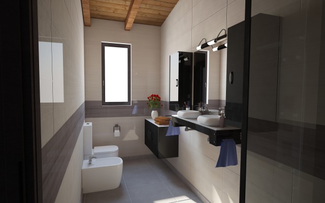

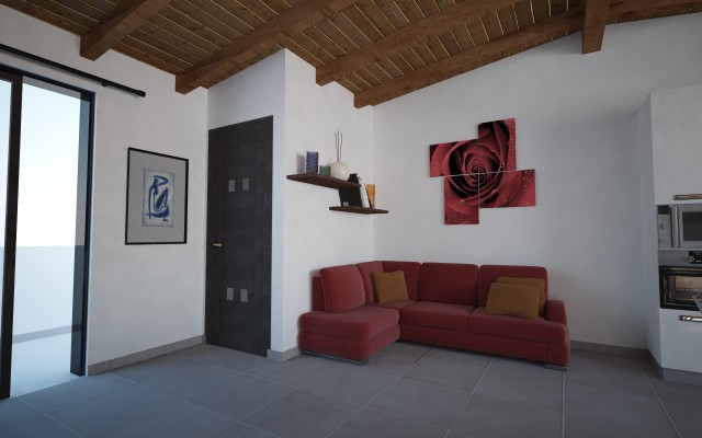

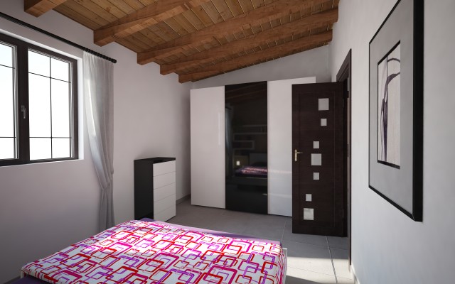

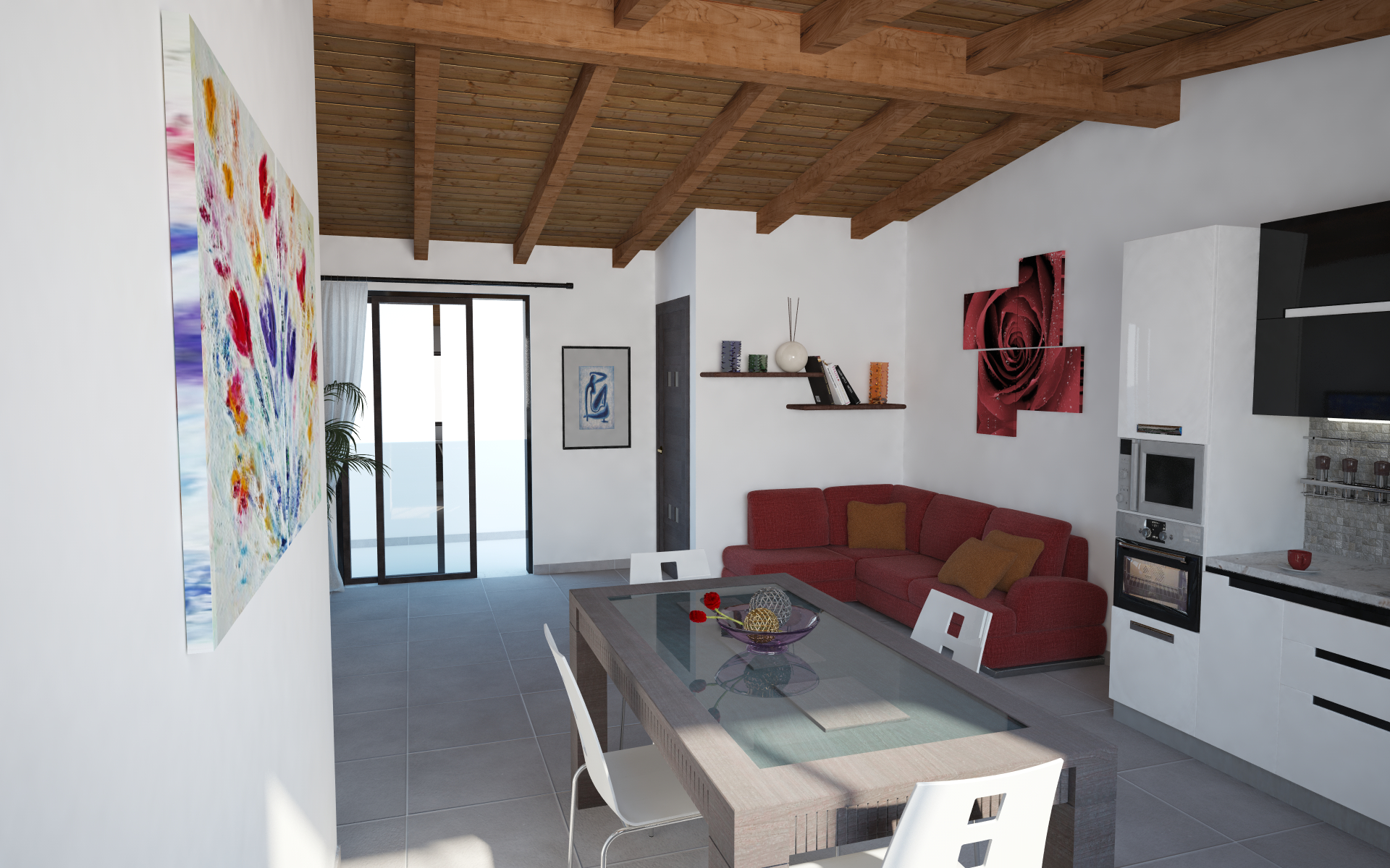

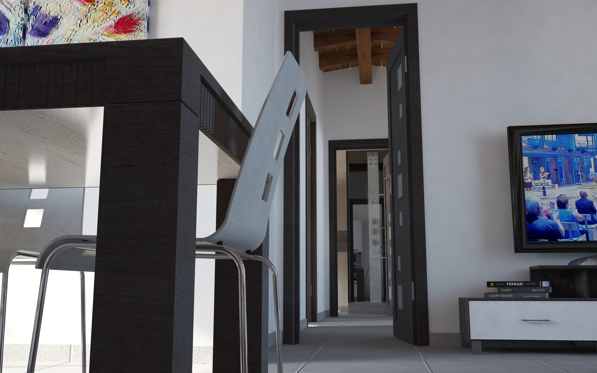

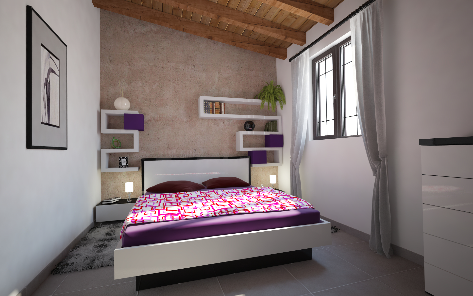

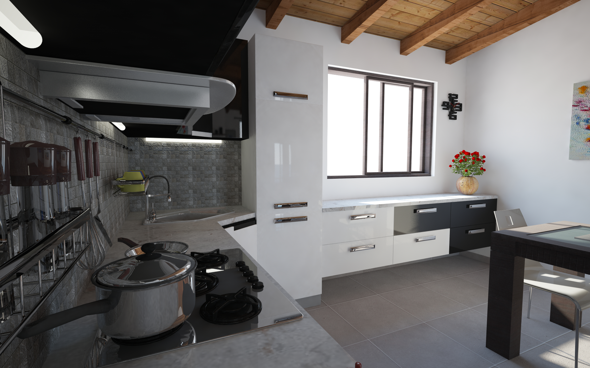

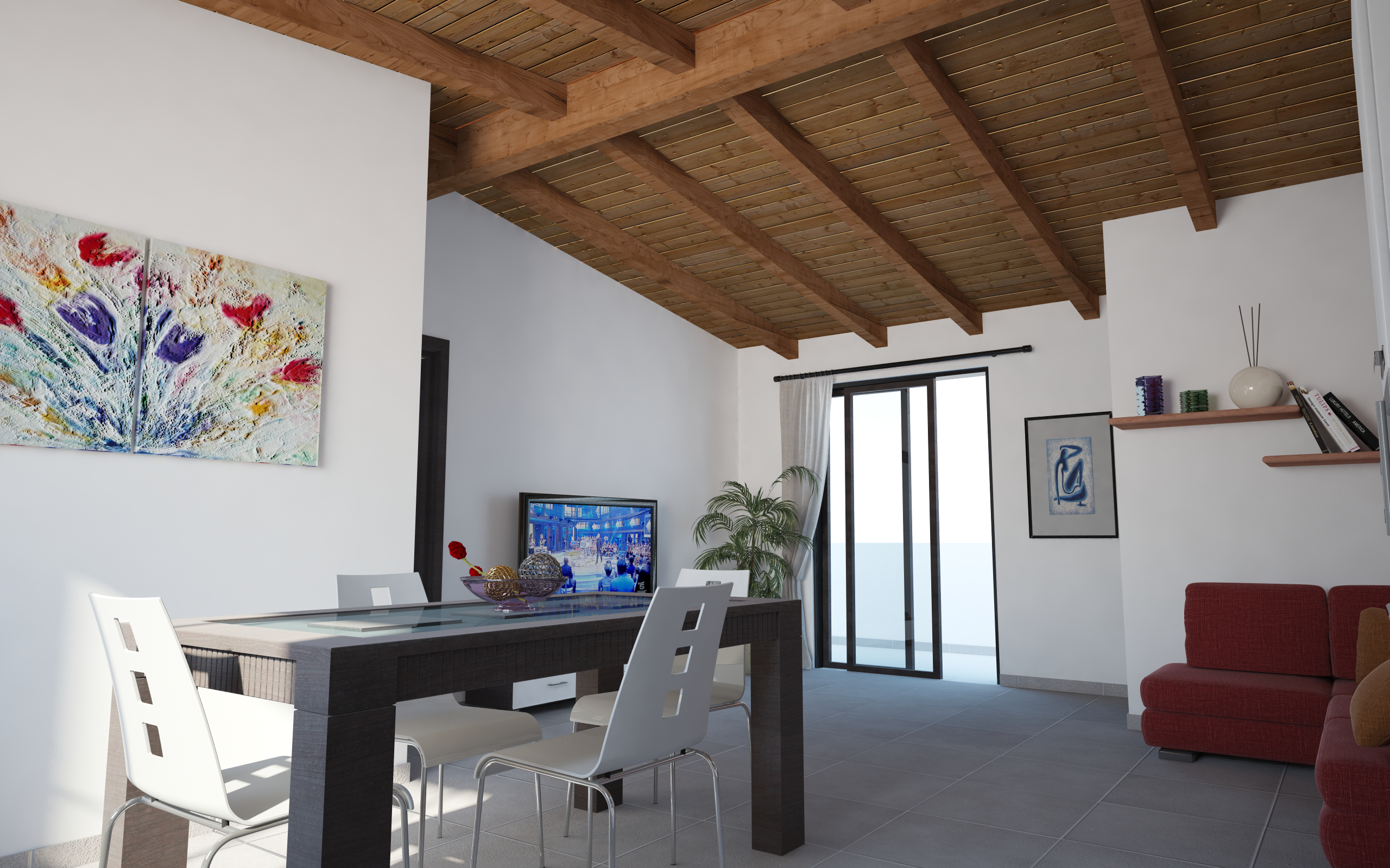

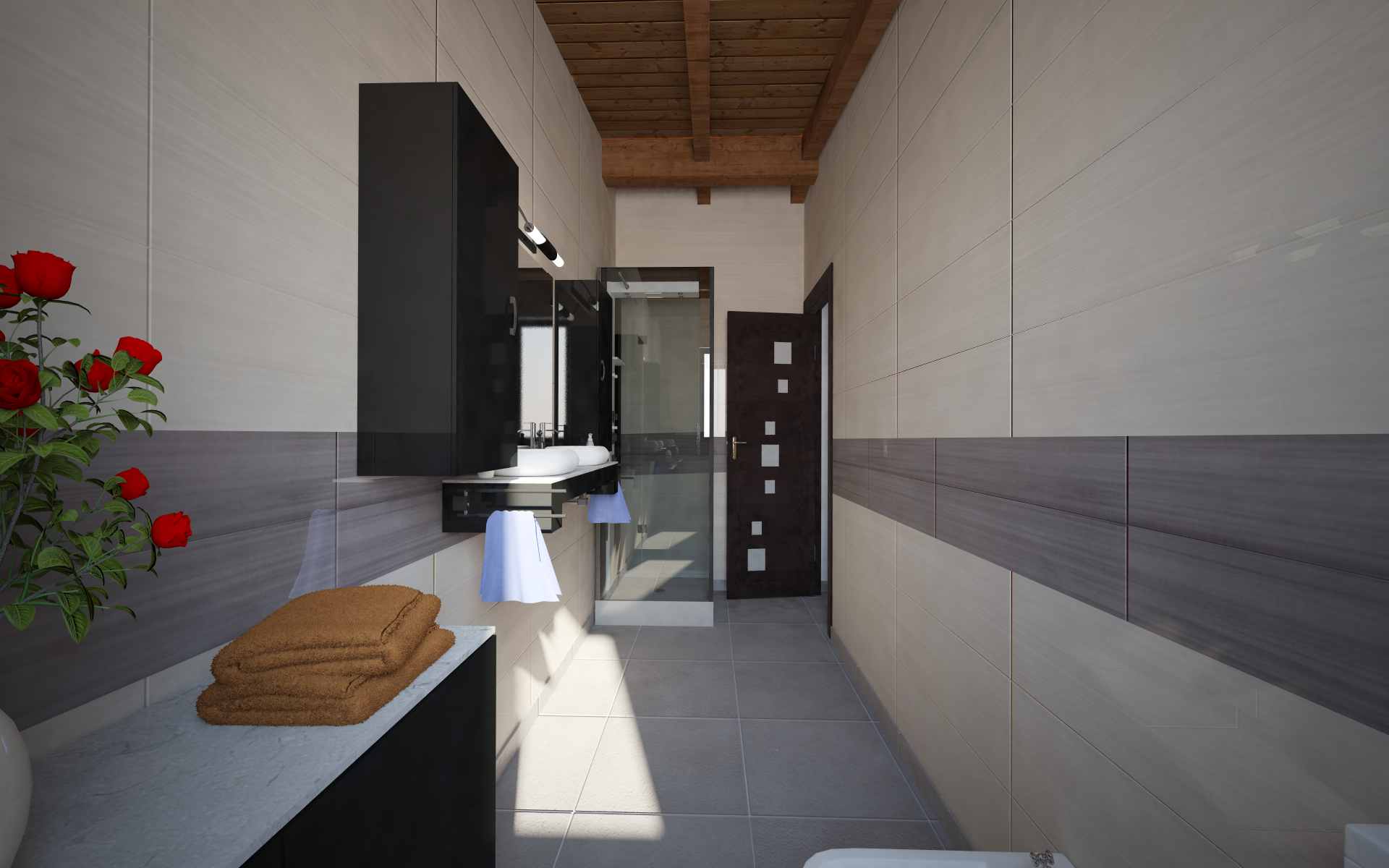

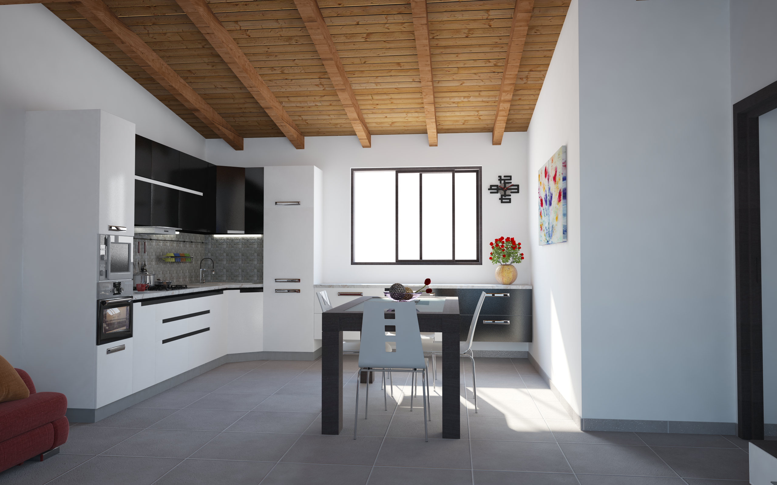

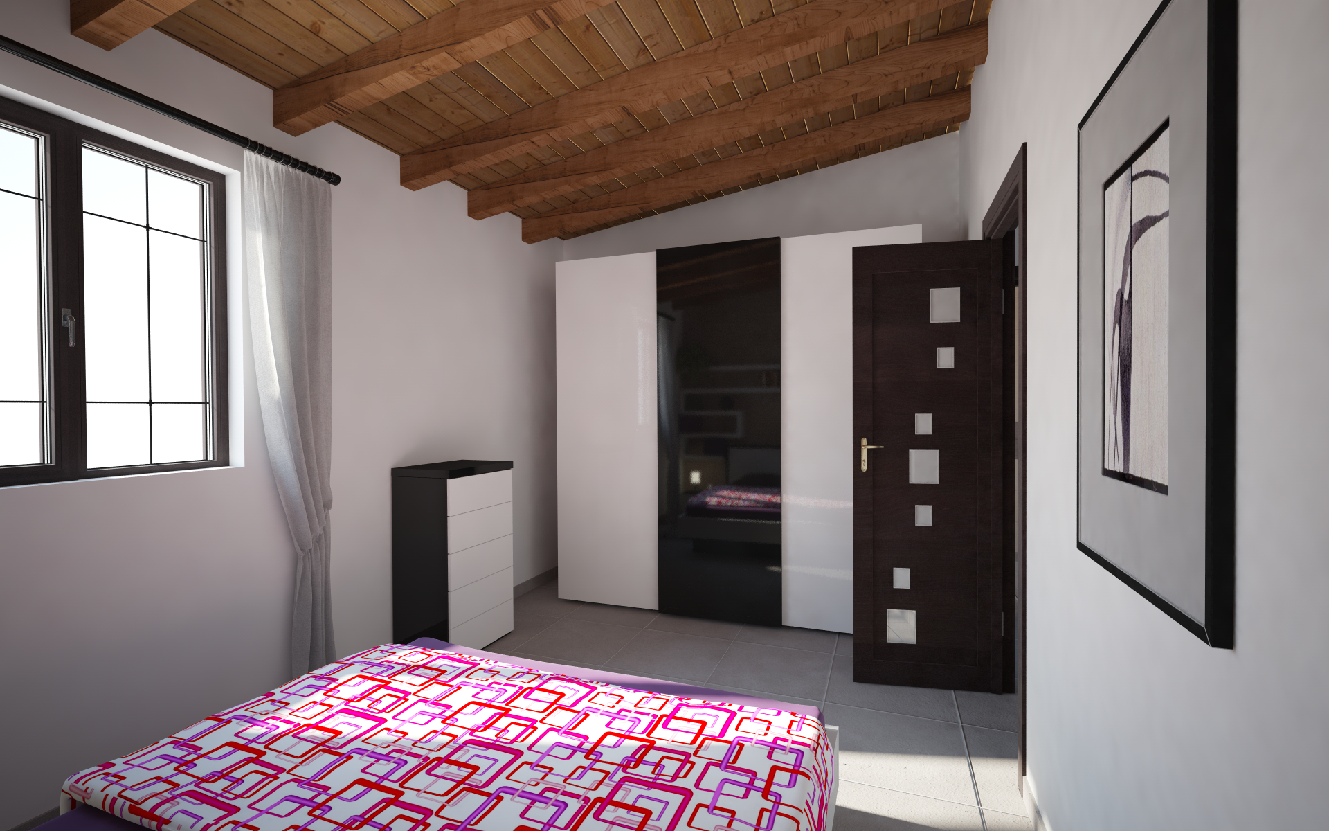

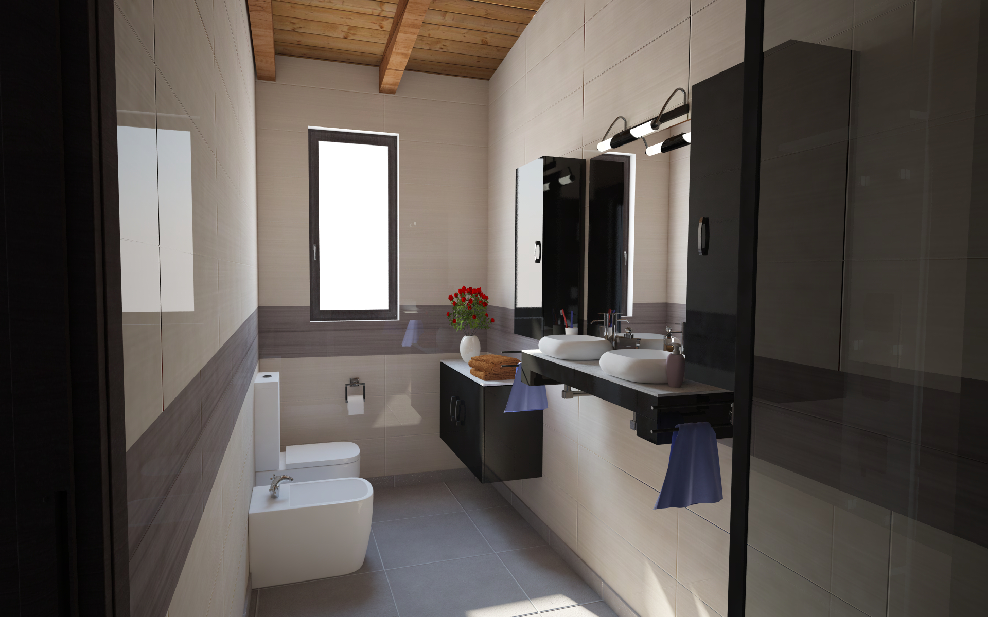

Ciao ragazzi, altro lavoretto però questa volta senza donna nuda eh!! :lol:
Mi dite che ne pensate? Non c è postproduzione, oltre ad essere agli inizi con Cinema lo sono anche con PS... :? Pareri e dritte sempre ben accette!
Luce infinita + physical sun +phys sky, Size multip 3
Phy cam: FI 200, FS 5, SS 100
Color mapping: Reinhard, multip 3, Burn 0,1, Gamma 2,2
Sub map, Clamp out, Affect b, LWF attivati
GI on, IR-LC high e ho attivato: use light cache for glossy rays e LC retrace
Output 1920x1200
Grazie a tutti x l attenzione, saluti! Paolo.

Buon lavoro di modellazione ed arredo.
Materiali
Ripetitivo il rivestimento lungo il muro dei fornelli.
Il legno delle travi va ruotato di 90°, la venatura deve correre lungo il lato lungo, non corto.
Vale anche per il tavolo.
Troppo Bump del battiscopa.
Il divano non è il massimo, ma si sa che pelle e stoffa sono un bel grattacapo.
Luce
Non mi convincono i valori del Rein, mai usati in quel modo.
Nemmeno quelli della camera fisica.
Non sono così esperto da dirti cosa cambiare senza avere la scena tra le mani.

beh, come inizi direi che vai bene :) .
da rifinire parecchie cose, quoto FofoC4D insomma.
occhio alla focale della camera, quella del bagno ti crea un effetto distorto: sembra lungo km :)
