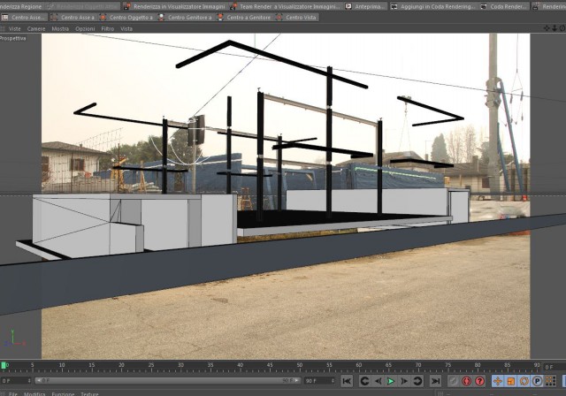

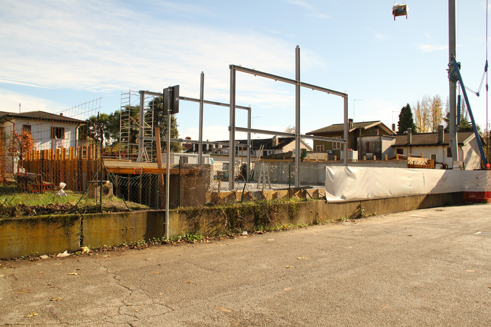

Ciao ragazzi rompo ancora...
Sto facendo delle foto di avanzamento lavori ad un cantiere (orrendo, sporco e disordinato)
così mi è venuto in mente di fare un foto inserimento con Cinema :roll:
Problemi:
1- Come illumino il modello con la stessa luce?
2- Ho provato a smanettare come vedrete nelle foto ma non sono riuscito a fare una sovrapposizione corretta...
Potreste darmi delle dritte?
Tipo: serve sapere dov'era la camera? mi conviene misurare rispetto ad un punto la posizione del cavalletto con altezza ed inclinazione macchina fotografica? O non serve?
Ho messo (in Full Render) uno sfondo per vedere la foto e settare il modello ma è impreciso!!

se ti serve una cosa poco precisa, smanettando trovi la prospettiva corretta.
in genere però è più facile sapendo dove è posizionata la camera e dove sono posizionati dei punti di riferimento.
ti servirà sapere quindi anche l'altezza a cui è scattata la foto e la focale della camera.
una volta posizionata la camera, ruota la visuale di cinema in modo tale che la griglia di cinema si allinei con i punti di fuga della foto, ad esempio col marciapiede o con dei muretti.
per l'iclinazione, una volta che la cam è posizionata, è un attimo, devi solo allineare l'orizzonte della foto con quello di cinema...ed è fatta.
più facile a farsi che a dirsi :)

Oppure usi il tag calibratore camera

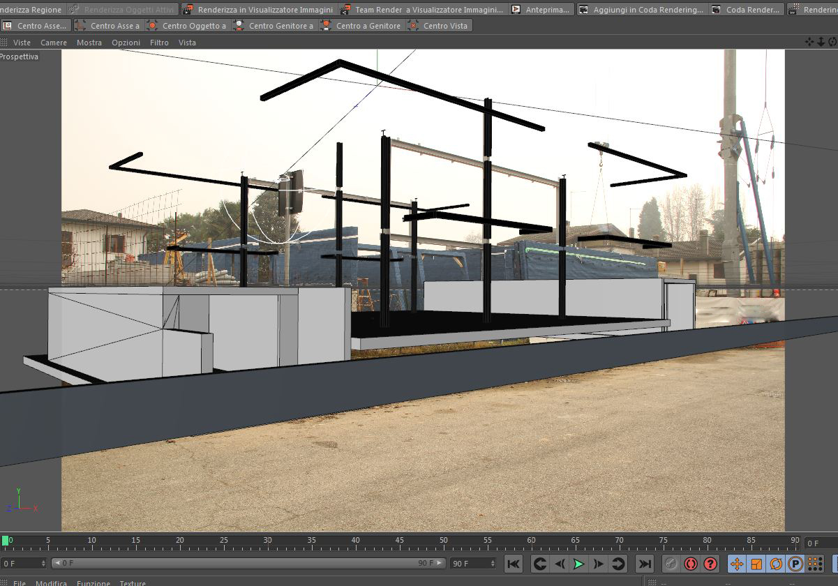

ho provato con il tag sun ed ho proceduto in questo modo:
1- google map per avere le coordinate esatte del posto
2- messo giorno ed ora della foto
:shock: il sole è dalla parte opposta a dov'era quel giorno!!
Non si può usare la foto stessa nella GI o come HDRi ?? O una soluzione simile?

Il modello è orientato secondo il nord?
