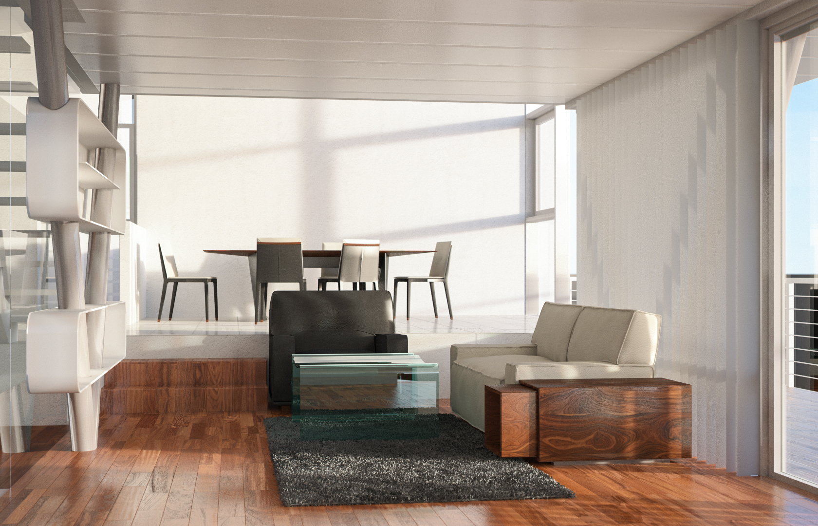

Ciao ragazzi è il primo lavoro che tento con vray! Quindi ho bisogno dei vostri consigli! Chiaramente è un work in progress, mancano tanti materiali, dettagli, oggetti per arricchire la scena ecc...! Causa lavoro ci posso lavorare solo poco tempo a settimana quindi posterò aggiornamenti appena riesco! :mrgreen: a buon renderrrrr
Immagine di prova
Immagine di prova

ciao!
impostazioni luci, color mapping, camera fisica?
Mathew
Posts: 85
Joined: Wed Jun 04, 2008 5:55 pm
Re: [WIP] Villa Eiser House
Post by Mathew »
Ops hai ragione chiedo scusa!
Allora l'illuminazione è data solo ed esclusivamente da una hdri messa come luce area dome: filtrata con gamma 0.75, spazio colore srgb e messa a 1.6 di intensità;
come color mapping è semplicemente un exponential messo con i valori standard e wfl attivo e gamma 2.2;
la camera è messa a 100 iso, 5 fstop e 150 speed
enzo_87
Posts: 1824
Post by enzo_87 »
Caaaaapito ;)
Un'immagine pulita senza materiali è possibile vederla invece?
nel complesso comunque è buona...unica cosa forse il verso della texture dei gradini che io girerei.
per il resto sono gusti personali...quindi non dico niente.
attendiamo la scena arredata di mille aggeggini allora :)

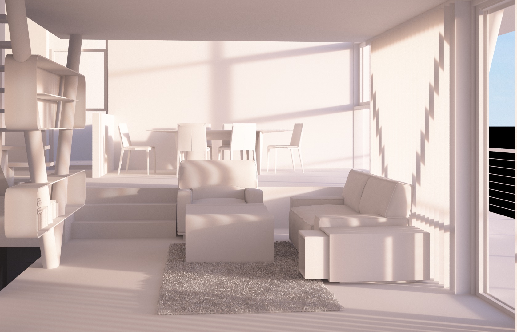

Ecco il file senza materiali (i vetri li ho spenti non so come rendere un materiale non "overrideable" pfiu
monocromatico
monocromatico
enzo_87
Posts: 1824
Post by enzo_87 »
apri il materiale, in questo caso il vetro.
sopra i vari layer vedrai una voce con "overradable"...togli la spunta e il vetro verrà renderizzato.
il white balance della camera su cosa è impostato?

Post by Mathew »
Ah ok grazie!! Il white balance sta su D65, non ho toccato l'impostazione base, la mappa hdri che ho utilizzato è una luce quasi crepuscolare, al tramonto
