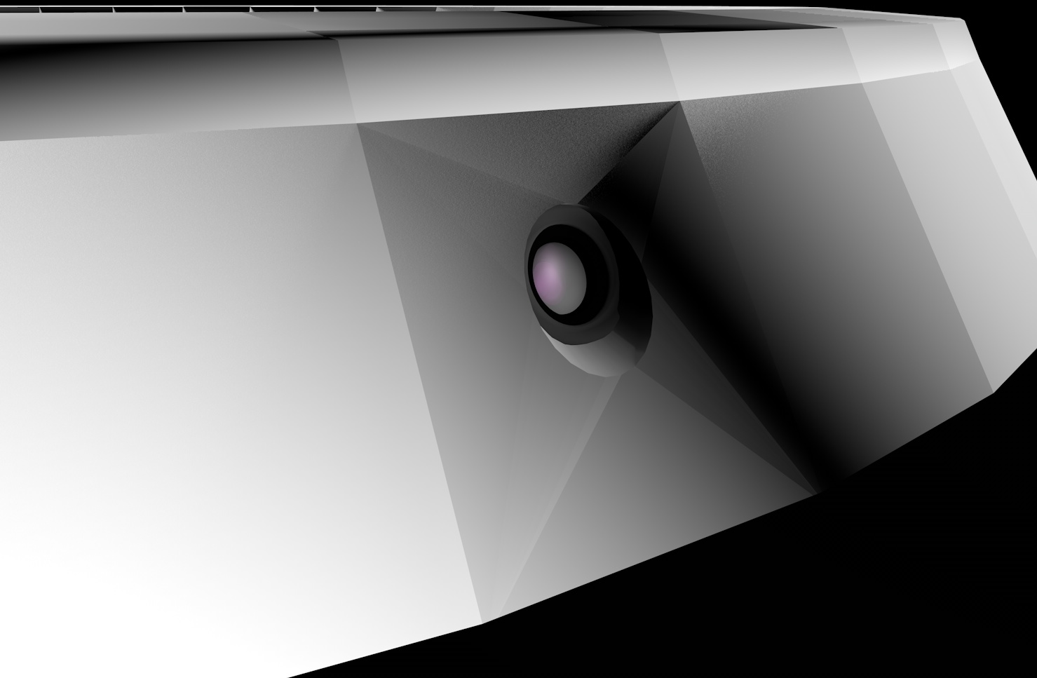

Problema ombre
Problema ombre
Re: Problema ombre
 ..l'occlusione ambientale, in parole povere, "legge" la distanza tra piani contigui; più si riduce la distanza più O.A. "colora" le porzioni di piano contigue(del colore scelto a sx della scala). Generalmente non ti aiuta ad aumentare il realismo.. al limite puoi usarla schiarendo il colore più scuro e calibrando la distanza massima entro la quale agisce; utile se la utilizzi solo su alcuni oggetti (es. pannellature con rigature o sottosquadri che altrimenti non verrebbero evidenziate).
Nel tuo caso: sicuro che sia un problema di O.A.? Se la disattivi non hai più il problema? A occhio credo sia piuttosto un problema di geometria e\o di phong; o poligoni sovrapposti, invertiti..boh
