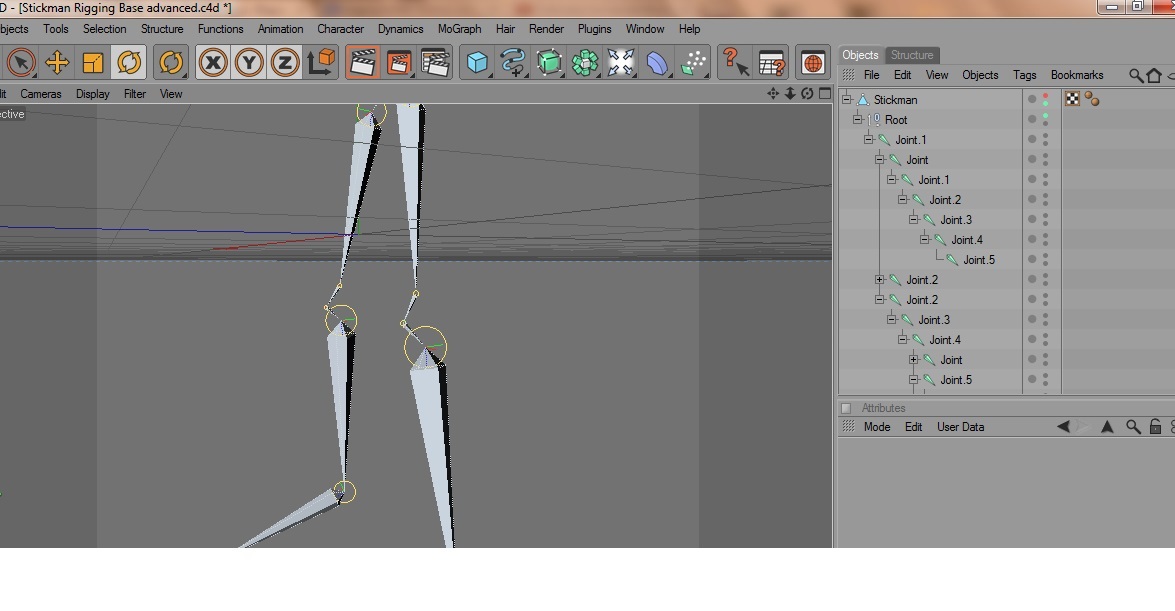

Invece non sono convinto di come o fatto la zona del ginocchio perchè anche quello era uno dei punti dove mi si deformava la mesh anche se in maniera molto ridotta. Lavorandoci un po su per cercare di diminuire la deformazione avevo ideato questo tipo di "ossatura" ma onestamente non mi convince per niente anche perchè poi solo per animare le ginocchia mi verrebbe più complesso
posto l'immagine e ditemi cosa ne pensate

cappellaiomatto
Posts: 1580
Re: Problema Rigging
Post by cappellaiomatto »
:o
decisamente no......i problemi di distorsione della mesh vanno risolti con una corretta pesatura della mesh e non aggiungendo ossa in più.....inoltre anche la mesh deve essere modellata bene con determinati accorgimenti nelle zone vicino alle articolazioni.
Al massimo puoi aggiungere dei deformatori muscolo se devi fare dei lavori molto particolari (per dovere di cronaca mai avuto necessità di usarli fino ad oggi)
A meno che il vostro personaggio non sia un alieno o qualcosa di decisamente non umanoide bisogna attenersi ad un rig umanoide standard.....come consigliavo anche ad un altro utente prima di iniziare a mettere ossa qua e la conviene documentarsi un po
Arkimed ha realizzato un capitolo intero di videopillole dedicate al rigging e secondo me sono un ottimo punto di partenza per capire come procedere
http://www.c4dzone.com/it/shop/rigging-organico-21/
Credetemi meglio guardare qualche tutorial in più e fare il rig una volta fatto bene piuttosto che fare dei rig fatti in casa.
Se fate un rig tutto strano quando passate in animazione sono dolori perchè il personaggio si muove tutto strano o peggio ancora vi va in gimballock in un attimo ://

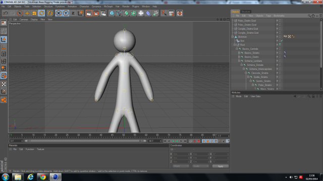

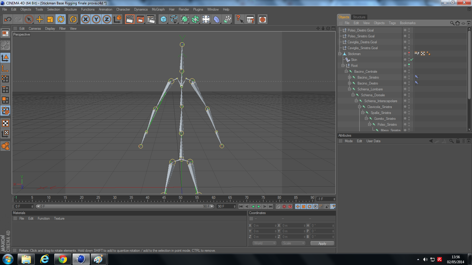

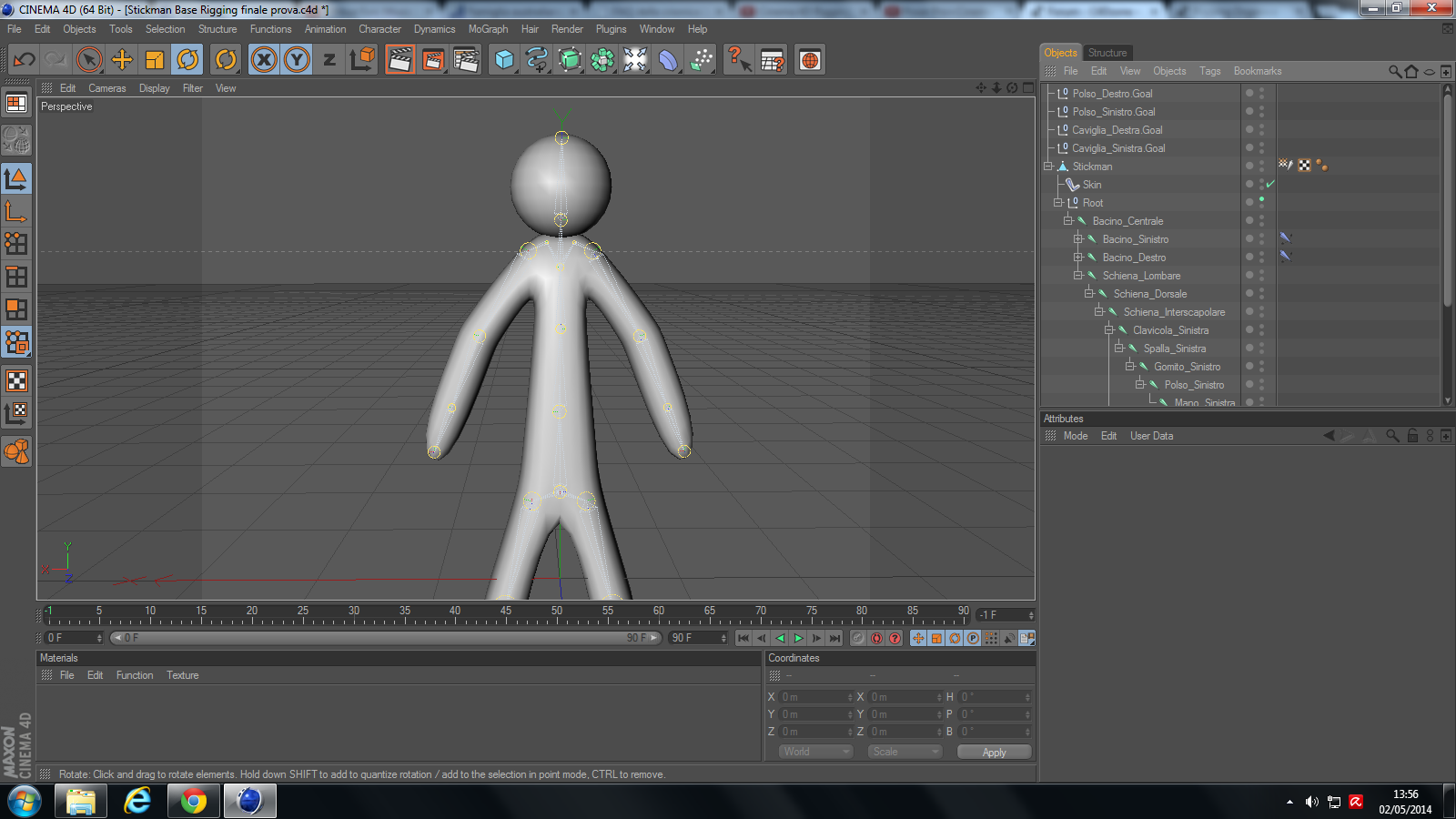

la posizione di partenza che ha la il personaggio che ho modellato e di conseguenza anche lo scheletro è questa.
con la mesh
senza mesh

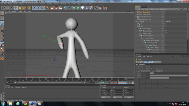

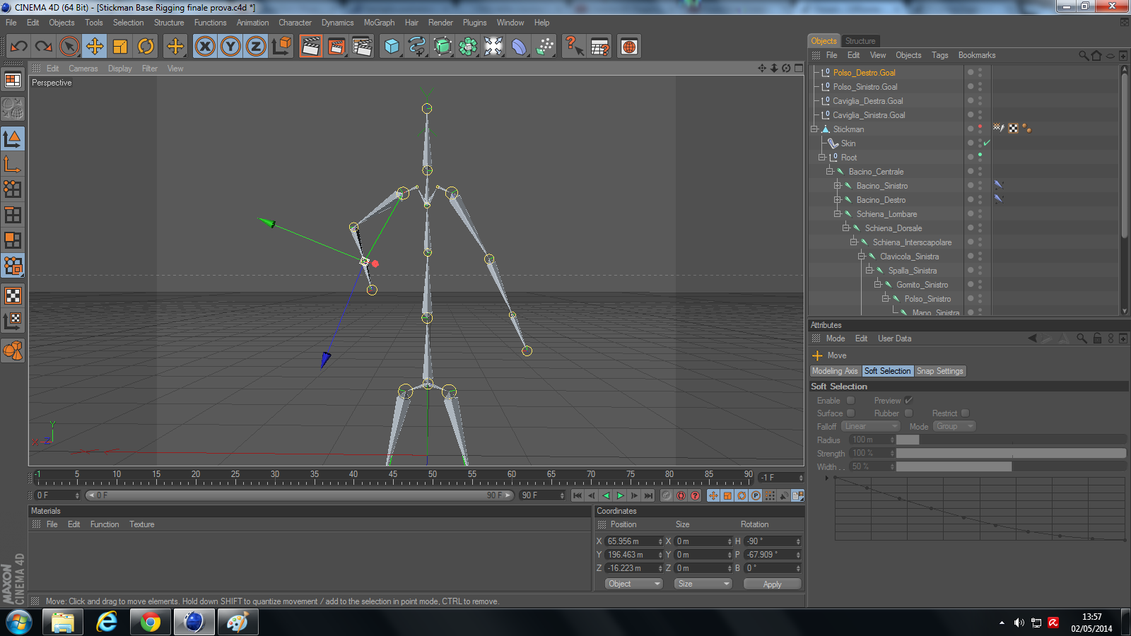

facendo l'ik del braccio e facendogli fare un movimento semplice mi da il problema che il gomito se ne esce verso fuori in questo modo
con il modello capirete meglio che effetto mi da

sbaglio o non hai tirato fuori i pole vector dalle IK?
se non li tiri fuori prima di fare il bind muovendo i goal, le ossa si possono torcere su se stesse a volte.
