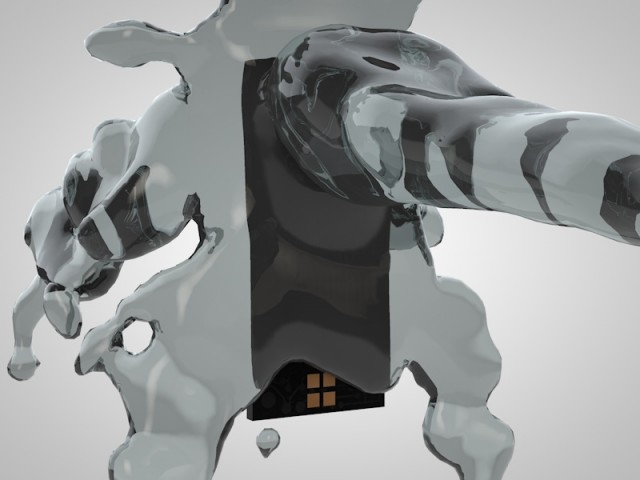

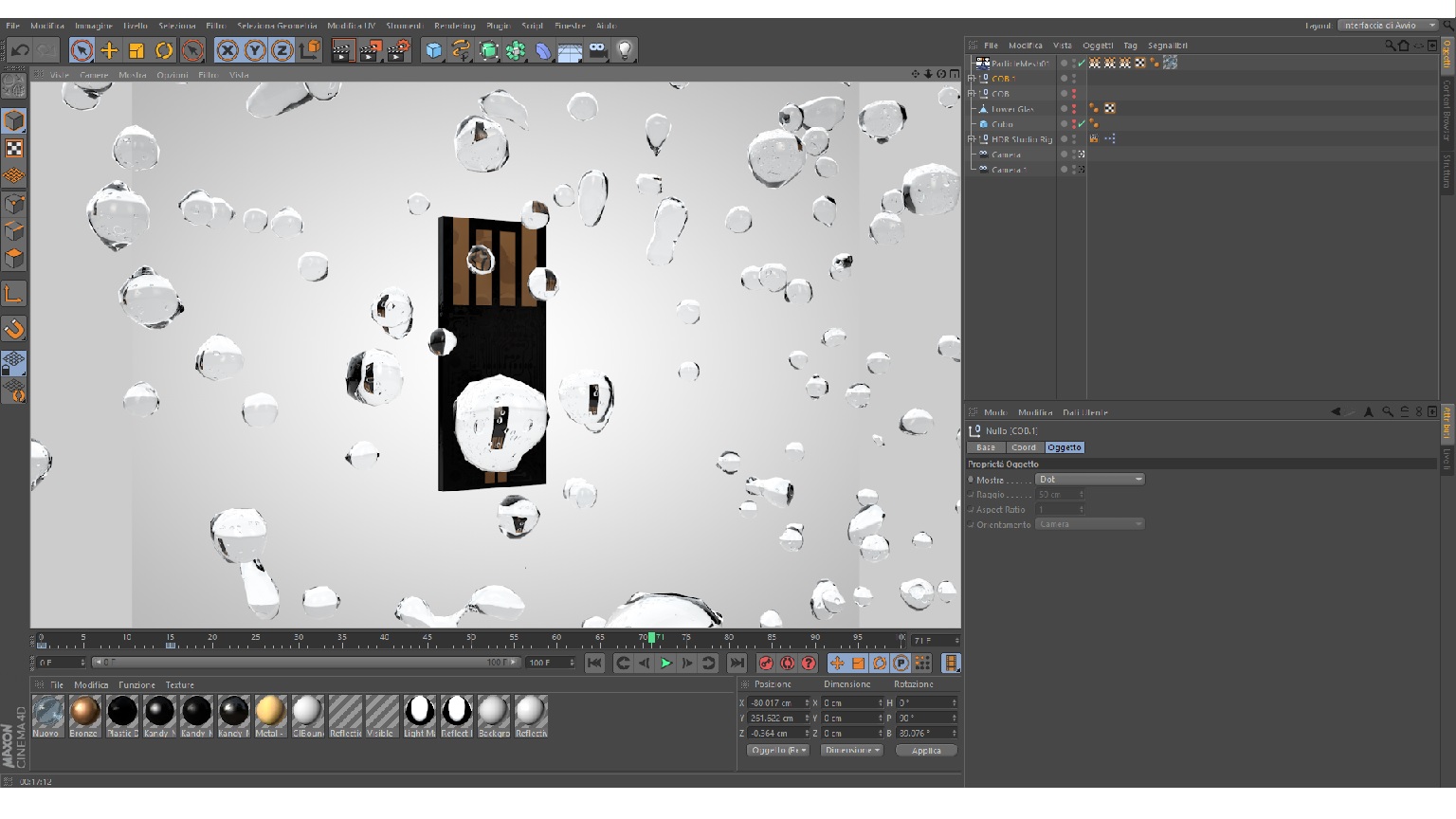

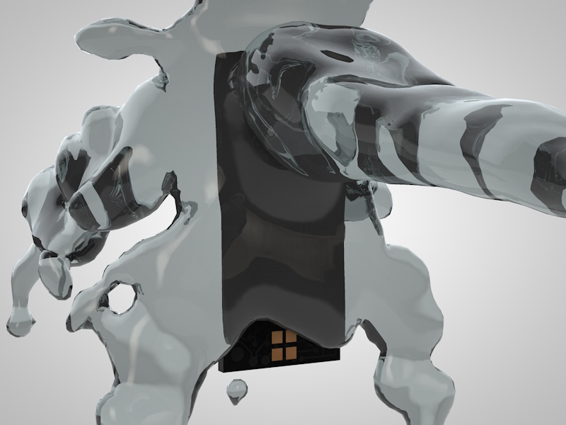

Ecco come viene, ho modificato hdr perchè mi serve un ambiente neutro.
Posts: 10594
Re: Acqua in bottiglia
GRANDE!!!
