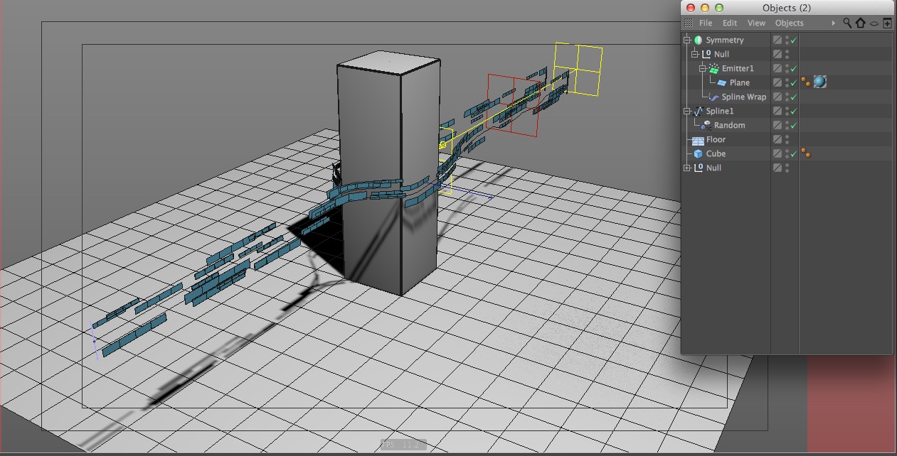

Se non ti serve una simulazione realistica ma solo mostrare il concetto, io lascerei stare le dinamiche o TFD e proverei con qualcosa di più stilizzato e controllabile: potresti usare un emettitore standard e far seguire una spline alle particelle usando il deformatore spline wrap. In questa maniera potresti fare un flusso che passa esattamente da dove vuoi tu, tipo così:
windTunnel.zip
(98.14 KiB) Downloaded 114 times

ok, mi sembra interessante come idea, semplice e stilizzata, grazie mille del suggerimento
grazie
