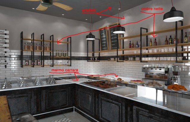

ciao ragazzi,
questo è il mio primo test di utilizzo con Vray eseguito su un lavoro già completato in precedenza con AR;
per iniziare ho seguito/letto molti dei topic in questo forum e gli ottimi tutorial di Angelo Ferretti.
nel file non tutti i materiali sono stati convertiti in Vray materials ma credo faccia non troppa differenza al momento (alcuni intonaci e pavimentazioni,materiali di oggetti piccoli/distanti).
Se possibile vorrei alcuni suggerimenti su come migliorare la resa generale (consigli di qualsiasi tipo),di primo acchito direi che dovro' darmi da fare per migliorare il marmo di carrara dei piani,in seconda battura trovo fastidiose quelle ombre nette prodotte dai faretti IES(non è possibile cambiare le ombre da "nette" a "area" come in AR?) ed in ultimo non riesco ad eliminare gli artefatti sulla parete nonostante mi pare di aver utilizzato parametri piuttosto precisi.

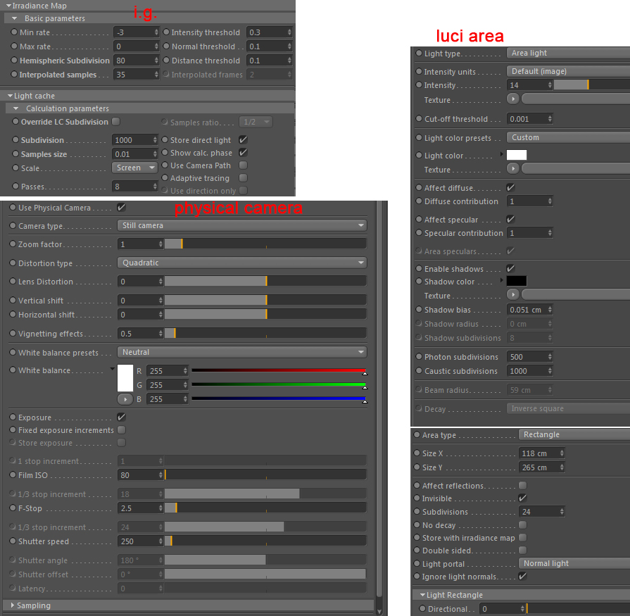

aggiungo un sunto dei parametri utilizzati,la scena è illuminata da physical sky (no sun)+3 luci area,la camera è una physical camera con DOF.
Da notare che con la camera "normale" di c4d nella stessa posizione non si producono gli artefatti di cui sopra...
sparate pure a raffica...mi raccomando :roll:

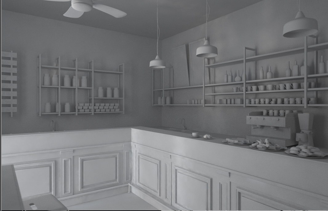

grazie innanzitutto per la risposta,
allego per maggior chiarezza la scena priva di materiali (gli artefatti nel frattempo sono spariti variando le impostazioni I.G.).
ho ancora quel problema di ombre "nette" sotto la prima fila di mensole dall'alto ed il poco realismo proprio dei materiali..forse dovrei anche incrementare la luce generale?
quello che posso dire è che sono molto molto lontano dalla qualità dei lavori che vedo qui :-((

Ciao! Guardando la scena priva di materiali, noto subito quanto sia buia. Ad esempio... vedi le macchie sulle ante sotto il lavello?
Dalla mia esperienza so che quel genere di alone compare quando la luce fatica ad arrivare in quel punto. Prova ad intensificare l'illuminazione.
Per quanto riguarda le ombre nette dietro le mensole sono in dubbio. A prima vista le collegherei alle IES, però la regolarità della linea mi porta a pensare che la fonte sia un'altra.
Riusciresti a postare una versione con le IES spente?
Ciaoooo

Io credo che la luce netta delle mensole sia perfettamente normale utilizzando le IES perché la luce parte da un punto (puntiforme, appunto), poi la mensola è staccata dal muro a causa dello spessore del telaio, quindi la luce passa!
Per il resto, si, forse dovresti aumentare un po' l'intensità delle luci area, sparale pure, poi magari abiliti il Color Mapping in modalità Exponential; per i parametri non è che siano poi così alti, per la definitiva potresti anche mettere le Hemispheric Sub=90 e Interpolated samples=25.

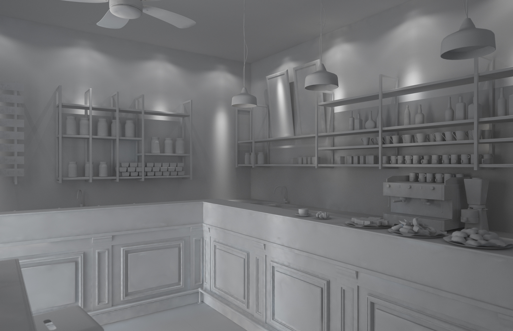

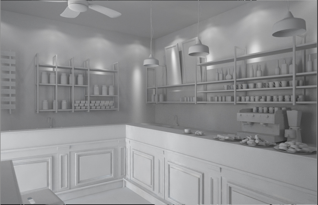

ciao,
grazie ad entrambi per il supporto:ho aggiornato la scena senza materiali "pompando"le luci area (in particolare la luce proveniente dalla porta di fronte al banco,ovvero da sx),il color mapping era già settato su exponential.
Riguardo le ombre nette: spegnendo le IES giustamente scompaiono (vedi scena senza IES).
In effetti hai ragione Hurricane,a rigor di logica in quel contesto funzionano cosi' ma mi piacerebbe poterne ammorbidire l'effetto,è possibile farlo senza scolorire il colore dell'ombra?
A livello di luminosità generale possiamo considerarla adeguata o provo a sparare ancora di piu?
Vedete qualche altra grossolana ingenuità?

Abbonda ancora... cerca il limite entro il quale non ti si bruci nulla. Almeno questo è quello che cerco di fare io. Poi dipende da che tipo di scena vuoi fare.

Gel wrote:Abbonda ancora... cerca il limite entro il quale non ti si bruci nulla. Almeno questo è quello che cerco di fare io. Poi dipende da che tipo di scena vuoi fare.
ho abbondato...dici che ci siamo?
dipo wrote:Ho notato che per le luci area togli la spunta da "affect reflections". Il mio consiglio è di metterla, così facendo i materiali si comporteranno in modo più reale è più consono al tipo di illuminazione.
ciao,ho tolto la spunta da "affect reflections" interpretando al contrario la guida "illuminare un interno" di Angelo Ferretti,una svista che mi hai fatto notare in tempo,grazie ;)

Le ante potrebbero pure andare... ma la zona sotto alle mensole mi sembra buia.
