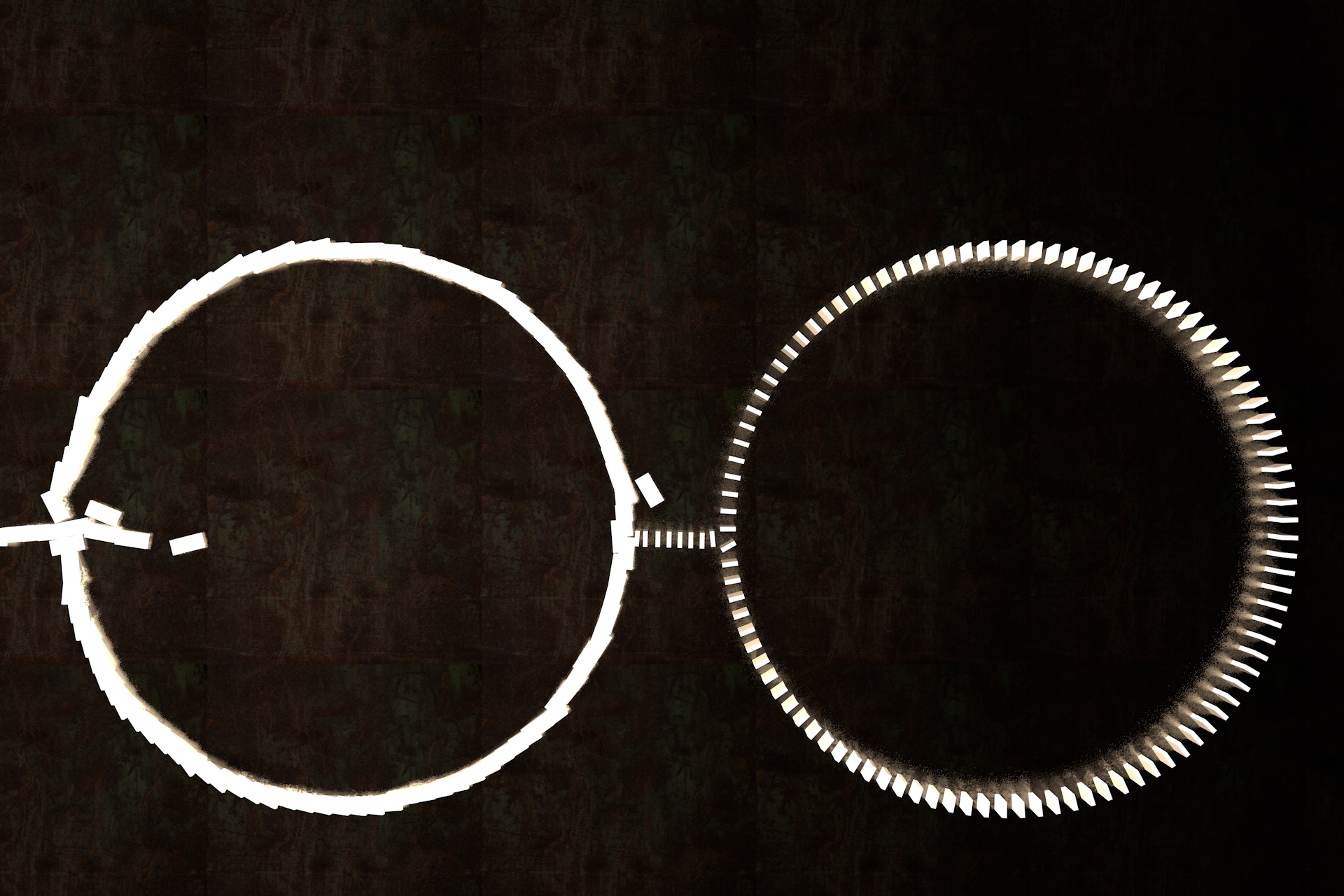

Se in lavorazione premo play, la pallina cade e fa cadere tutte le tessere di tutto il progetto.
Quando lancio il render (pur non avendo modificato la posizione delle tessere o l'altezza da cui cade la pallina), le tessere cadono solo fino alla fine del primo cerchio, lasciando in piedi quelle che compongono la seconda linea e il secondo cerchio. Come è possibile? La fisica è fisica in rendering e in lavorazione, no? Aiuto!
Allego comunque le due immagini che mostrano la fine del filmato, in lavorazione (domino due) e in rendering (domino 3)
Qui invece il rendering. le tessere cadono solo fino alla fine del primo cerchio

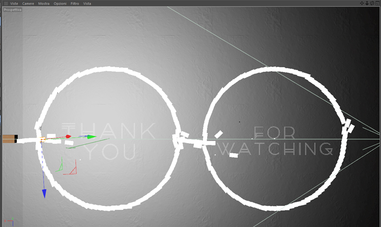

Qui le tessere con animazione eseguita in lavorazione. Tutte le tessere sono cadute

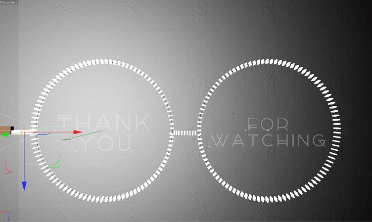

Qui le tessere inizialmente, prima della collisione con la pallina

Ciao, le dinamiche sono calcolate al momento del render quindi può succedere che i risultati siano diversi. Ti conviene fare il bake e provare di nuovo.
