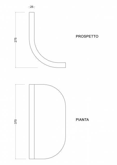

ciao ragazzi
vorrei modellare una forma come da pianta/prospetto allegato
mi potete spiegare come devo procedere?
grazie in anticipo

Ciao, io proverei con un deformatore una volta fatto l'oggetto dritto

Ciao Alibru... io non sono una cima ma proverei così ad occhio e croce:
1) creerei il profilo con una spline o da Illustrator come da prospetto
2) estruderei il profilo così creato
3) convertirei l'oggetto estruso in oggetto modificabile
4) smusserei gli spigoli come da piantina con opportuni strumenti (che su due piedi non ricordo) e un po' di pazienza
Spero ti possa aiutare il mio intervento :)

ciao!
anch'io ero partito con la tua idea gerod ma poi, non capendo appunto quali strumenti usare per arrotondare gli spigoli visti in pianta, ho optato per la soluzione di riciricca usando un bend deformer. Ciò non toglie che mi piacerebbe capire come e quale strumento usare per arrotondare gli spigoli di un solido modificabile...
