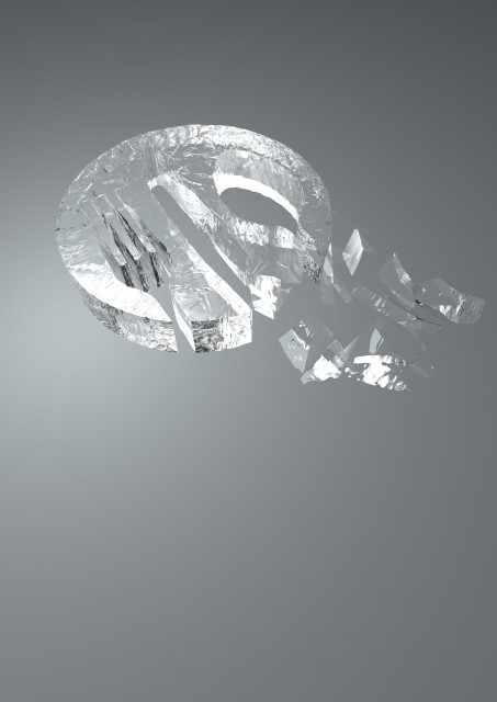

Seguendo un tutorial ho realizzato un logo "effetto ghiaccio" per una piccola ma carina animazione.
Fin qui tutto OK e a seguire potete vedere un FRAME che ho estrapolato. Penso che l'effetto ghiaccio si capisca anche se non mi sono dannato l'anima sui settaggi.
Frame da animazione
Frame da animazione

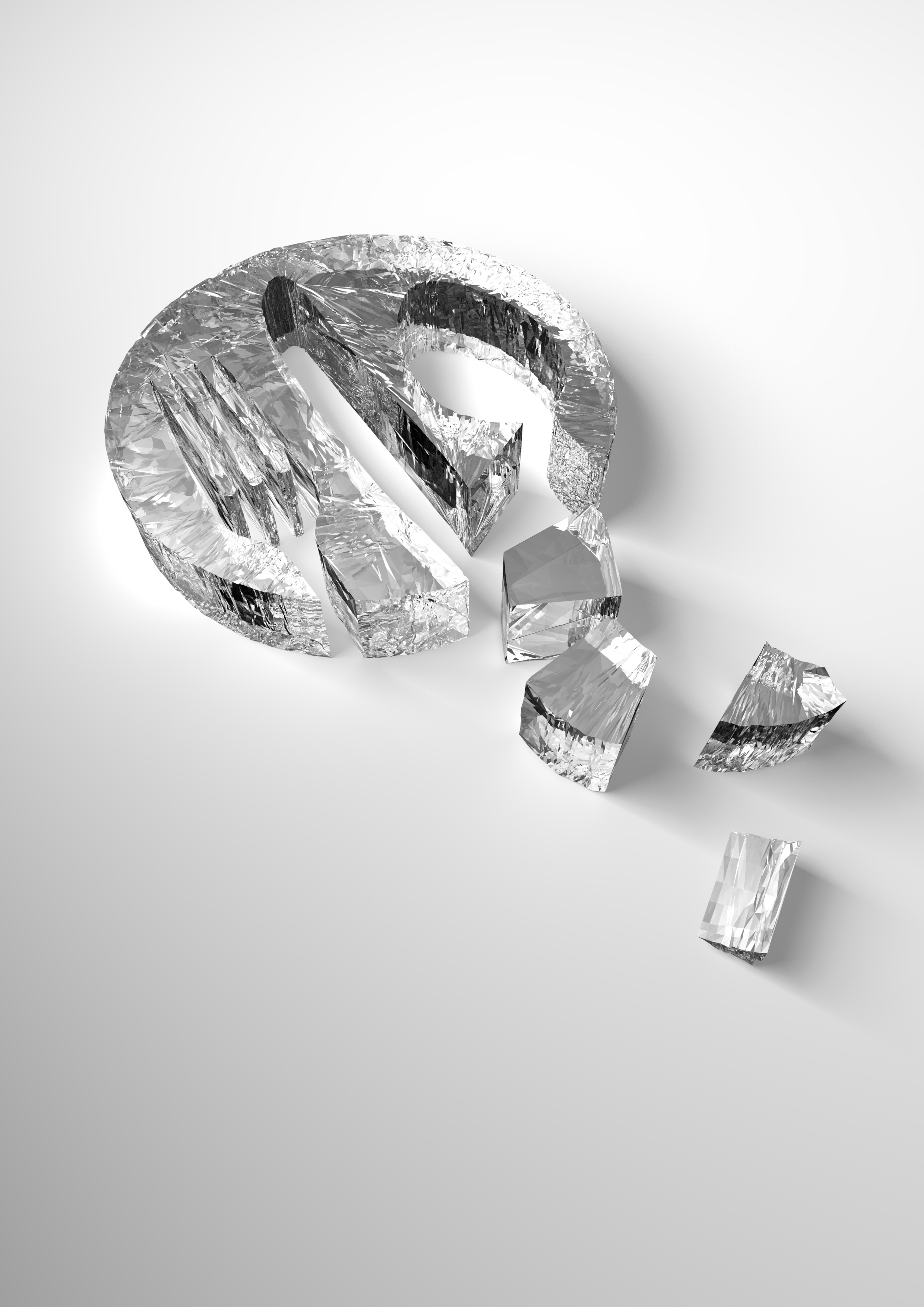

Il problema sono le ombre che il logo di ghiaccio non proietta nonostante l'inserimento di una luce che per l'occasione ho inserito alla meno peggio :nono :lol:
A seguire un render della scena che allego anche come file di PROGETTO
Logo ghiaccio con problema ombra
Potreste aiutarmi a risolvere il problema? Forse non va il tipo di materiale? (il sospetto mi è venuto dopo aver inserito provvisoriamente un semplice cubo senza materiale e l'ombra veniva regolarmente proiettata)
Grazie anticipatamente per qualunque dritta :)

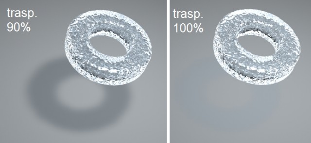

..forse la trasparenza è al 100%? Se si prova a diminuirla un po'.
Allego piccola prova dimostrativa.

Grazie infinite per la dritta Dr. myskin :lol:
Smanettando avevo individuato che potesse essere questo il problema e ora che mi hai dato conferma sono felicissimo.

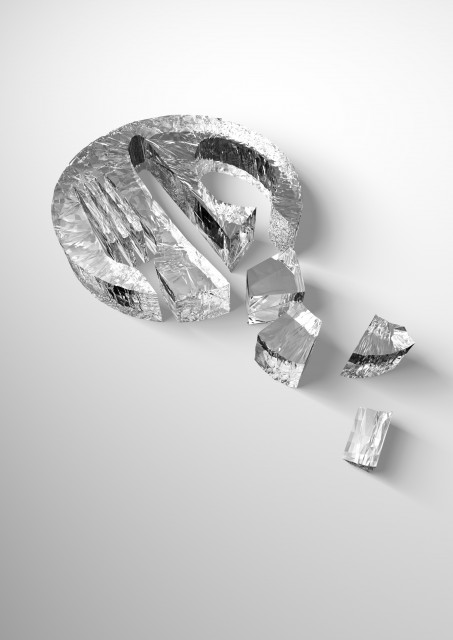

Ecco il render che ho tirato fuori:
Render senza IG
Render senza IG
Cosa te ne sembra? Ho anche lanciato un render con IG attivata. Ecco il risultato:
Render con IG
Render con IG
Quale dei 2 render preferite? Noto che quello commi è meno caldo perché manda alcune zone in sovraesposizione.
Che ne dite?
Finita questa fase cercherò di andare in POST con Photoshop per aggiungere qualche goccia d'acqua :)

..sai, credo la differenza per questo materiale sia solo il riverbero di luce che la G.I. ti da e che schiarisce le ombre a terra. Non mi sembra che ti cambi molto le speculari, che ci starebbero pure..
Forse dovresti provare a girare la luce o le luci per attenuare le zone nerastre; o forse cambiando colore alle ombre della luce (virandole verso il blu scuro) migliora.
Qualche bordo dovrebbe essere un po' arrotondato per dare la sensazione dello scioglimento.
