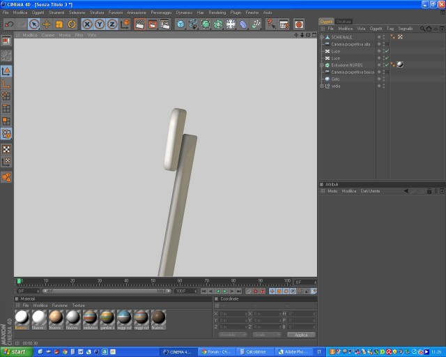

Ciao Paco, La cosa non è molto chiara, prova a postare qualche schermata dell'oggetto incriminato e relative impostazioni sia di render che del pannello Object... ... Stai usando degli effettuatori o dei deformatori sull'oggetto?

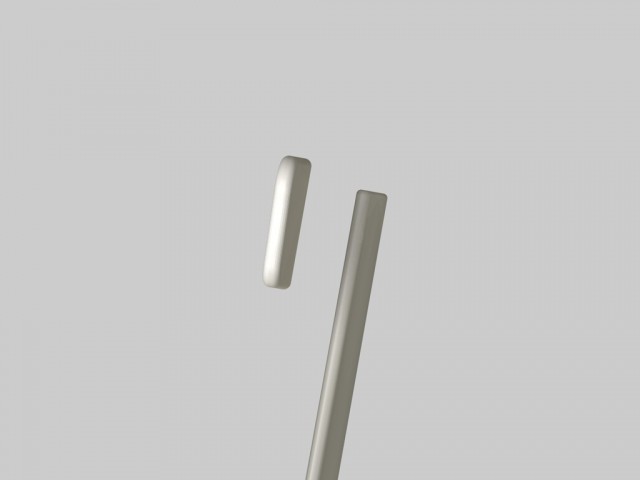

Ciao e grazie per l'interessamento, quello che succede lo vedi bene nelle immagini che ti posto, ovviamente è la stessa scena, senza nessun movimento da parte mia, ma lo schienale si muove,in modo apparentemente casuale, a volte come qui si sposta, altre, quando provo a ruotare l'oggetto per fare vista da altre angolazioni sembra ruotare ma poi nel rendering appare nuovamente dritto...mha.
Effettivamente allo schienale, che è quello che "si muove" è applicato un deformatore piega, può essere quello?? Come lo risolvo?

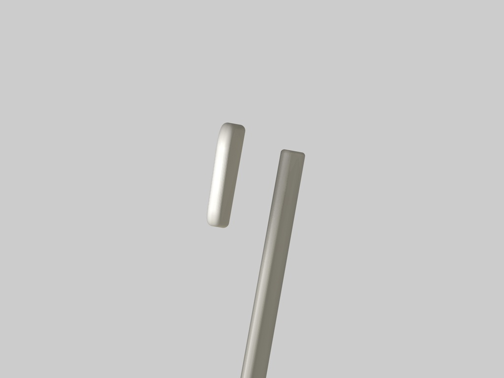

così nel rendering effettivo.... :roll:

Vabbè... da quello che vedo, hai un sacco di roba che gira in background sul tuo PC, ma nessuna informazione utile al caso, cioè, dalle immagini non si può fare nessuna analisi del problema, non hai nemmeno aperto le gerarchie per poter osservarne il contenuto, nessun parametro da controllare, da quel che vedo potrebbe essere anche la sedia a spostarsi e non lo schienale... se non è un progetto "protetto", faresti prima a postare direttamente quello...

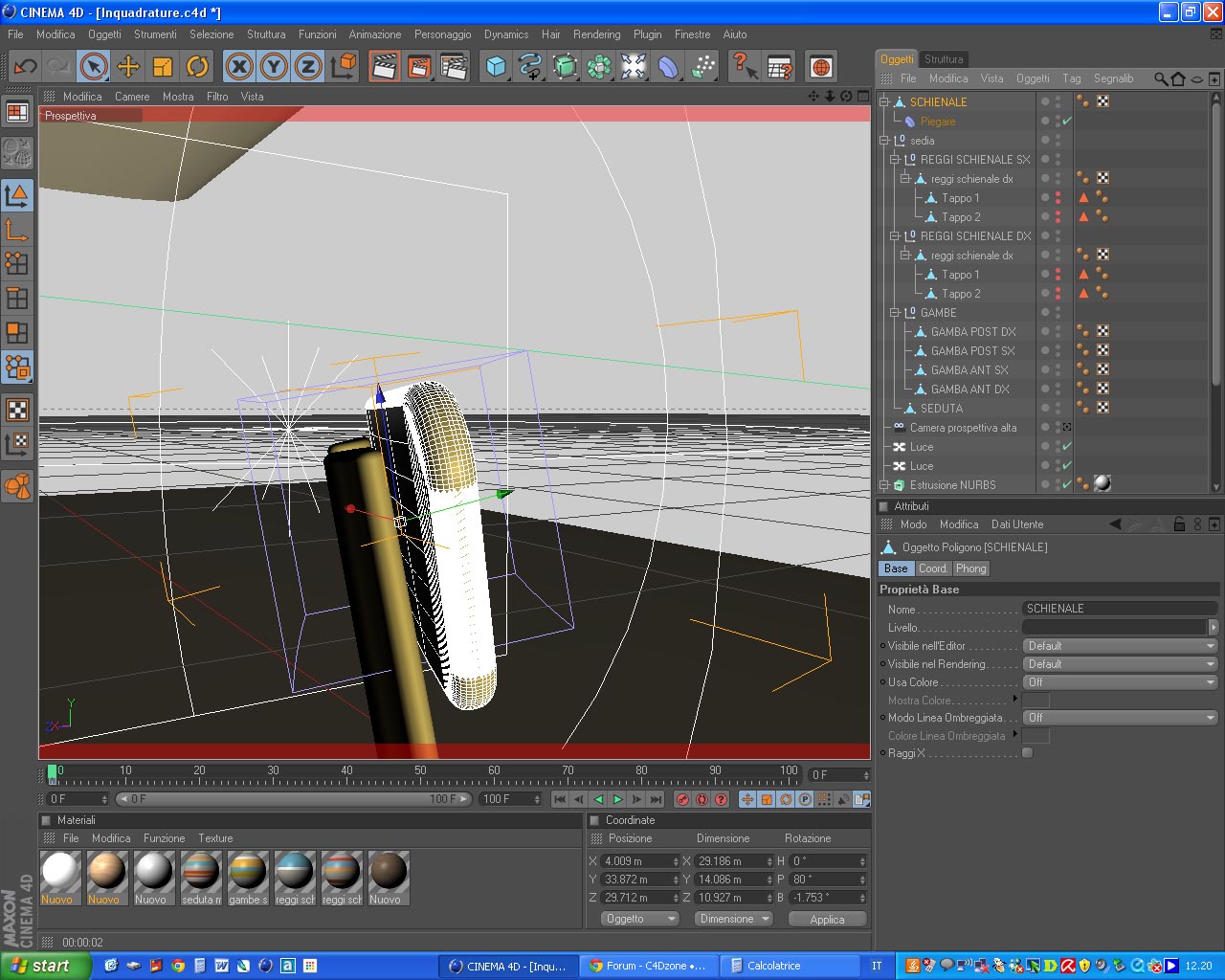

Posto un altro screen con le gerarchie aperte, ma non c'è granchè, in effetti sembra essere qualcosa legato al deformatore che fa casino quando muovo l'oggetto.
Il progetto è per un concorso e purtroppo non posso postarlo, però ti assicuro che l'unica cosa che si muove è lo schienale...

Prima di chiamare un ghostbuster, prova a selezionare lo schienale>>tasto dx nell'Object Manager>>Current state to object. Cancella quello con il deformatore e tieni quello così creato>>Axis Center e centra gli assi e poi renderizza..........

Grazie Vampiro, effettivamente era il deformatore che dava problemi, una volta fatto il procedimento da te consigliato :mrgreen: non si muove più...almeno per il momento!!! :)
