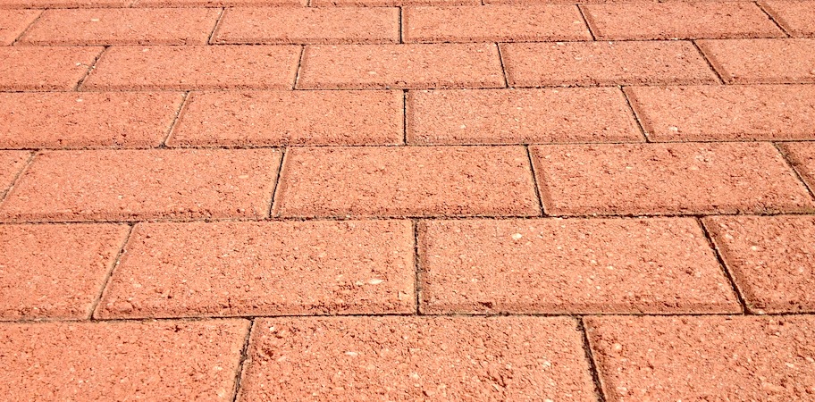

devo suddividere un piano non in segmenti uguali (e fin qui tutto ok), ma anche sfalsati.
Il risultato che voglio ottenere è esattamente quello della foto in allegato, devo quindi suddividere il piano a "forma" di mattoni
per poi estrudere le facce e smussare gli spigoli.

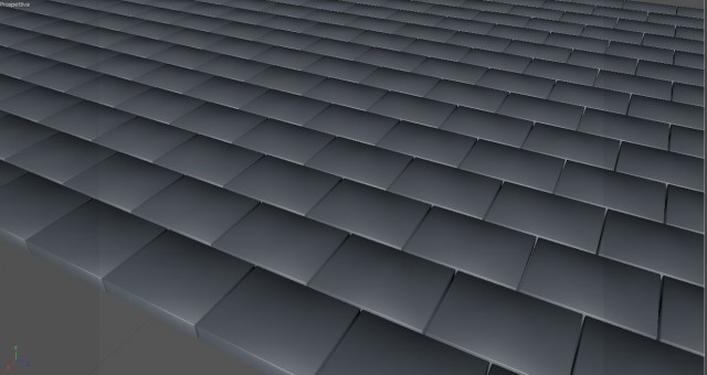

Sono riuscito, ti posto il risultato.
Il fatto che sembrino "ombreggiate" tutte nello stesso modo, non genera poi errori nel texturing con vray giusto?
Devo triangolarle o fare altro?
Grazie
Posts: 3567
Location: Pistoia
Re: Suddivisione piano personalizzata
Post by visualtricks »
abbassa (o elimina) il Phong tag

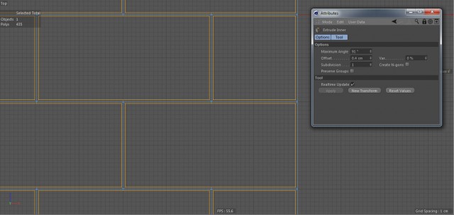

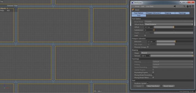

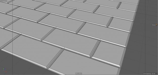

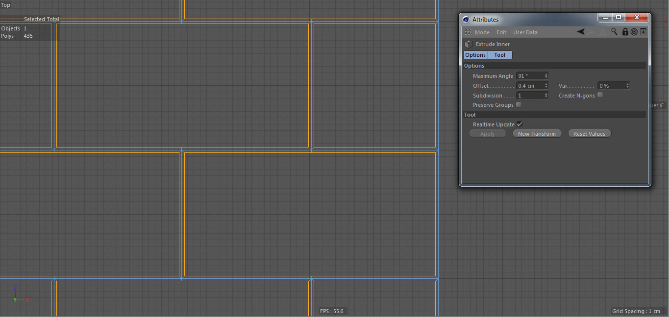

cmq per fare una cosa più simile all'immagine che hai postato procederei così (una volta fatti i tagli):
- piccolissimo Inner Extrude (non ricordo in italiano com'è) con max Angle 91°, Preserve Groups disattivato
- Bevel sempre con Preserve Groups disattivato
- Phong a 30°
