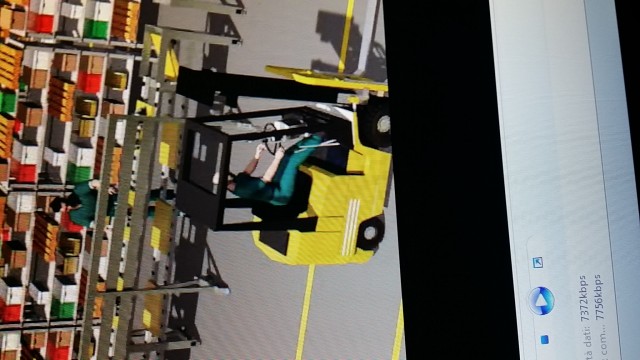

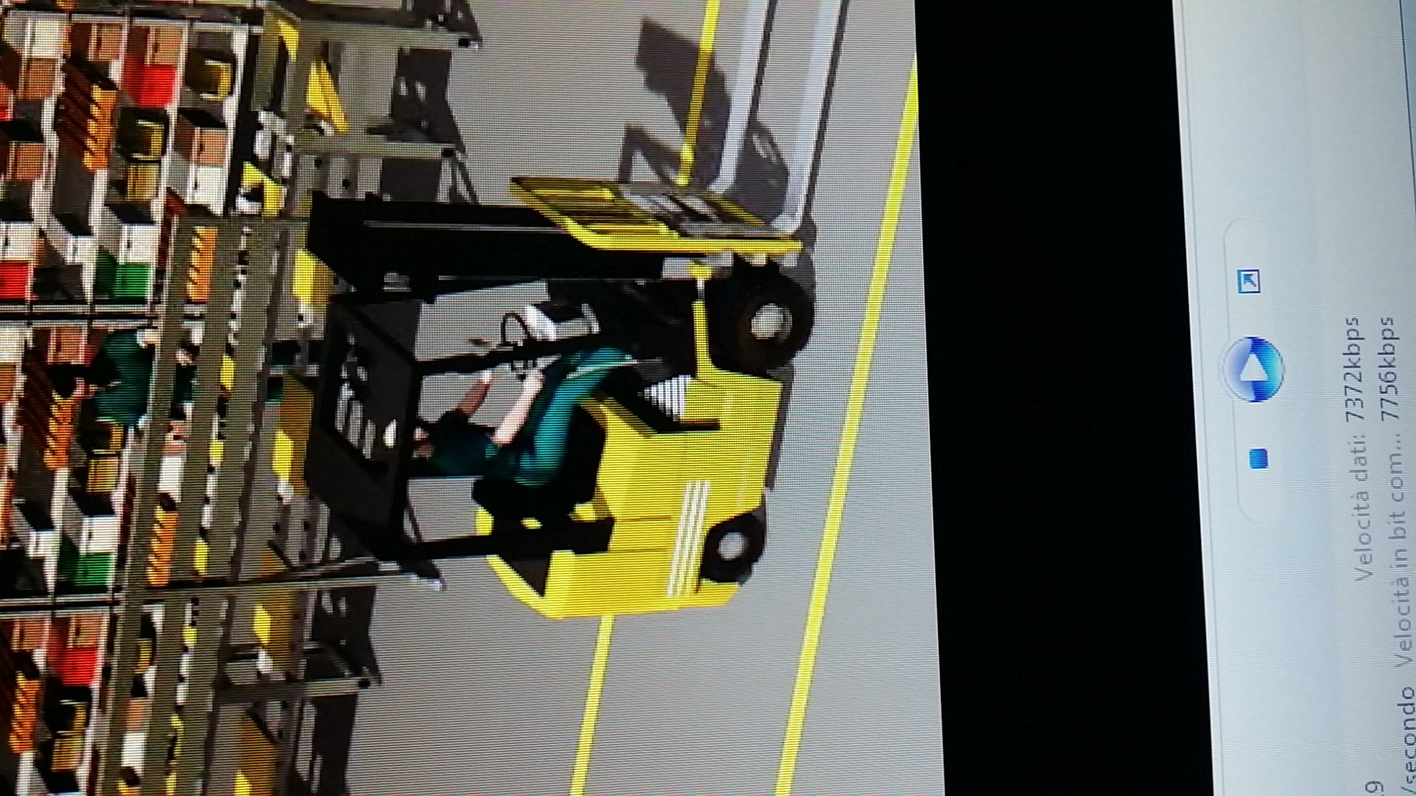

Avete ragione ma non posso postare il video in questo momento..Vi allego due fotogrammi e come potete vedere sul muletto, dove si poggia i piedi, si vede differenza di luce sulla texture. Non so se sia un problema di texture ma tutto il video sfarfalla..avete un'idea del perché? Se non riuscite cercherò di postare video ma li devo caricare su YouTube..

ciao, potrebbero essere geometrie sovrapposte?
sembra quell'effetto li a vedere il filmato.. prova a controllare ed eventualmente spegnere qualche mesh al render e vedere in una decina di frame se lo fa ancora

Ciao provo senz'altro a fare come dici tu e sono certo che è quello il motivo perchè effettivamente ci sono texture sovrapposte..non ci avevo pensato che in animazione potesse dare fastidio anzi a dire il vero non lo sapevo proprio, grazie!
Per il resto non noti sfarfallio anche nello spostamento della camera? a parte la velocità della stessa mi sembra che ci sia flickering a prescindere... ;)
